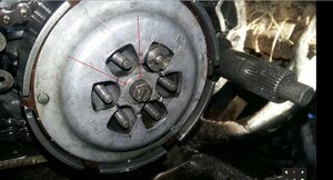

ssaich Опубликовано 11 марта, 2023 Жалоба Опубликовано 11 марта, 2023 Добрый день всем! Прикладываю фото, вал -кикстартер "Минск" и вал "Восход" + сам кикстартер "Минск". Что хочу сделать. Отрезать часть вала со шлицами "Минск и наварить на вал "Восход"" вроде бы должно взлететь, но тут промелькнула мысль, а не пойдёт ли масло через сальник ? Поделитесь мыслями на этот счет ? Или наварить чуть подлинней ? Цитата
Alex1974 Опубликовано 11 марта, 2023 Жалоба Опубликовано 11 марта, 2023 Если наваришь подлинее, то куда будешь лапку переключения одевать? Никак не пойму почему нельзя купить на авито оригинальные запчасти б/у в хорошем состоянии, и поставить? Цитата

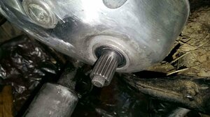

ssaich Опубликовано 15 марта, 2023 Автор Жалоба Опубликовано 15 марта, 2023 вот тут мне местные токаря болт подточили ... Но вот что выходит, если валы совместить по верхнему краю где шлицы, посадочное место под шайбу станет выше.. получается картер не налезет.... Цитата
ssaich Опубликовано 15 марта, 2023 Автор Жалоба Опубликовано 15 марта, 2023 соответственно если совместить по посадочному месту шайбы .. то будет не доход я не разбирал еще.. шайба там какая стоит ? внешний ее диаметр ?? и толщина ? где отрезать тогда лучше ?? Цитата
Alex1974 Опубликовано 15 марта, 2023 Жалоба Опубликовано 15 марта, 2023 )))) нигде не режь. Поставь оригинальные детали, и езди. Цитата
ssaich Опубликовано 18 марта, 2023 Автор Жалоба Опубликовано 18 марта, 2023 мне не понятно как это сцепление регулировать.. по идее сверху на грибок шарик кладут ?? его не было в моем случае и паз под отвертку сломан- или так должно быть ? я не разбирался еще я просто снял Цитата

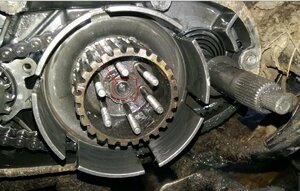

ssaich Опубликовано 18 марта, 2023 Автор Жалоба Опубликовано 18 марта, 2023 снял вал...новый не стал портить, но мне почему то показалось что старый.. пусть и коцанный лучше Начинаю колхозить... Цитата
ssaich Опубликовано 18 марта, 2023 Автор Жалоба Опубликовано 18 марта, 2023 все потом аккуратно, хорошенько зачистил.. начинаю одевать примерять Опаа )) не доход ))Кик стартер Минска чуть толще.. пришла жена загнала домой )) завтра буду наваривать +1,5 см Цитата
Alex1974 Опубликовано 18 марта, 2023 Жалоба Опубликовано 18 марта, 2023 Паз под отвертку действительно сломан. Шарик должен быть между грибком и длинным штоком внутри вала. Регулировать там несложно. Соберешь все на место, закрутишь пружины примерно до того же уровня как были. Дальше регулировочным винтом (на котором отломан паз под отвертку) выбираешь зазоры в штоке. То есть ослабил гайку, и закрутил винт пока он в шток не упрется, и чуть его ослабляешь буквально на четверть оборота, и затягиваешь контрагайку. Дальше выжимаешь сцепление и смотришь как отходит нажимной диск. Диск должен отходить ровно, без перекоса, если отходит криво- регулируешь натяжкой или ослаблением пружин. Если сцепление получилось сильно тугое- ослабляешь все пружины равномерно по кругу, пока не станет нормально. 1 Цитата
ssaich Опубликовано 18 марта, 2023 Автор Жалоба Опубликовано 18 марта, 2023 Спасибо, буду пробовать завтра. + буду восстанавливать паз под отвертку (наварю- сделаю пропил) Мне тут подсказали, что скорее всего сальник очень быстро умрет, так как я ... (ну первый блин комом..как же иначе).. наварил как раз в том месте, где вал и сальник в месте сожительствуют...а так как поверхность не идеальная после сварки ..сальник скажет ...досвидания Но я что думаю... буду переваривать, +2 см сделать надо, что бы кикстартер сел до конца, за счет этого выиграть заводскую гладкую поверхность под сальник Цитата

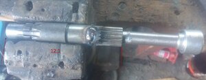

ssaich Опубликовано 20 марта, 2023 Автор Жалоба Опубликовано 20 марта, 2023 вот что вышло, вал проточили на 18см...я замерил оригинал... 20мм.. Минск 19мм сальник из набора 18Х32Х5,5... будет течь масло ? сальник из набора спокойно лезет на вал 20мм.... Цитата
Alex1974 Опубликовано 20 марта, 2023 Жалоба Опубликовано 20 марта, 2023 26 минут назад, ssaich сказал: будет течь масло ? Пока не поедешь- не узнаешь. ))))) Цитата
