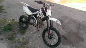

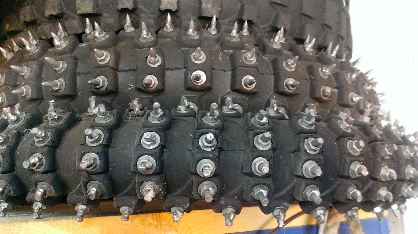

Игорь 74 Опубликовано 21 ноября, 2015 Жалоба Опубликовано 21 ноября, 2015 Тоже являюсь владельцем питстер про 155сс. Нужно переобуть коня и можно катать) Цитата

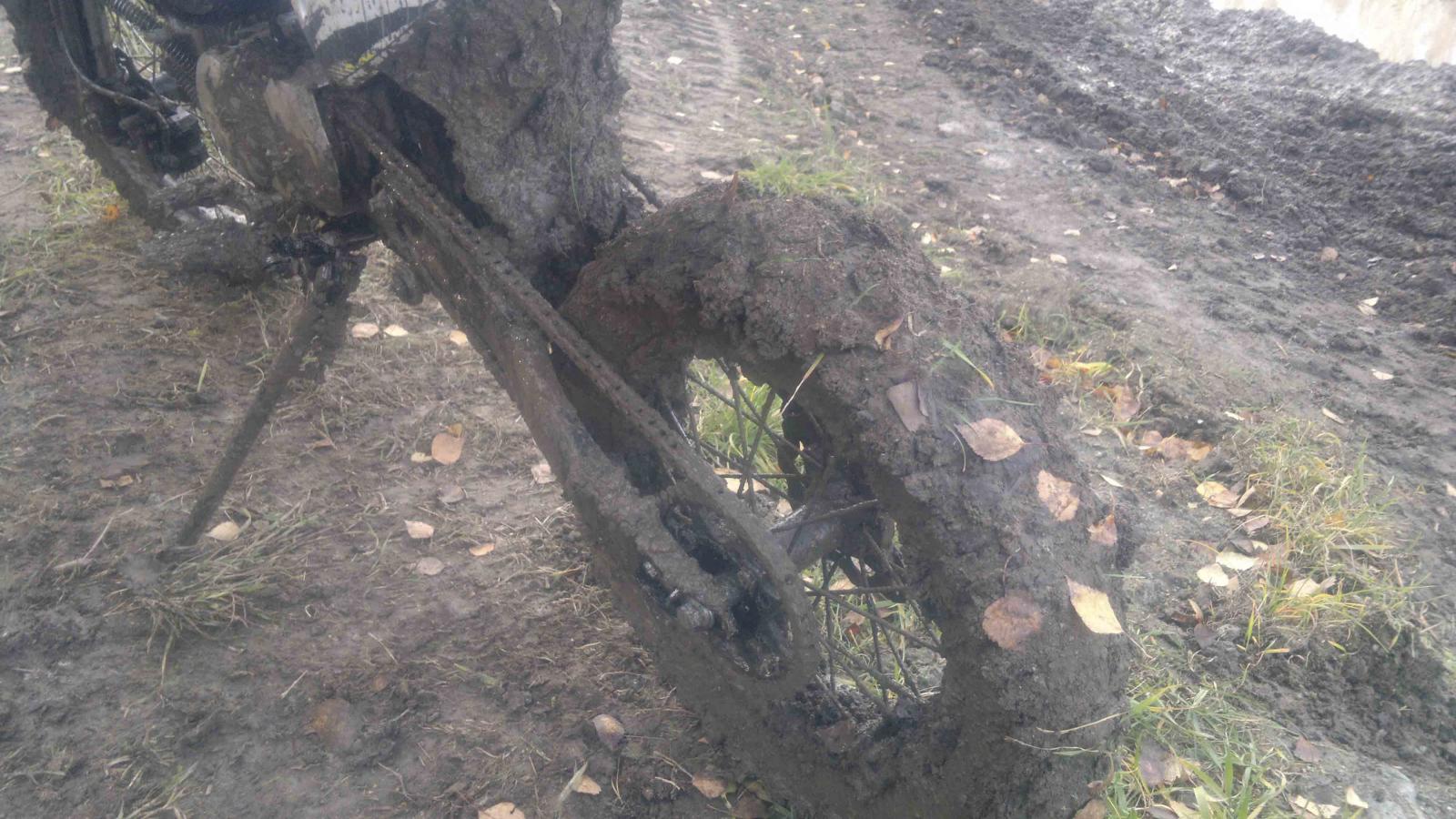

Игорь 74 Опубликовано 21 ноября, 2015 Жалоба Опубликовано 21 ноября, 2015 Прошлые года катал ) http://www.youtube.com/watch?v=p7V1_TF-qUs Цитата
