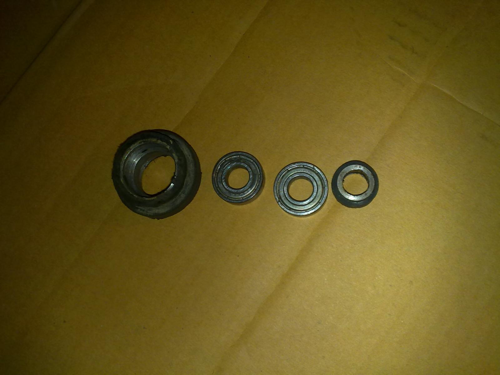

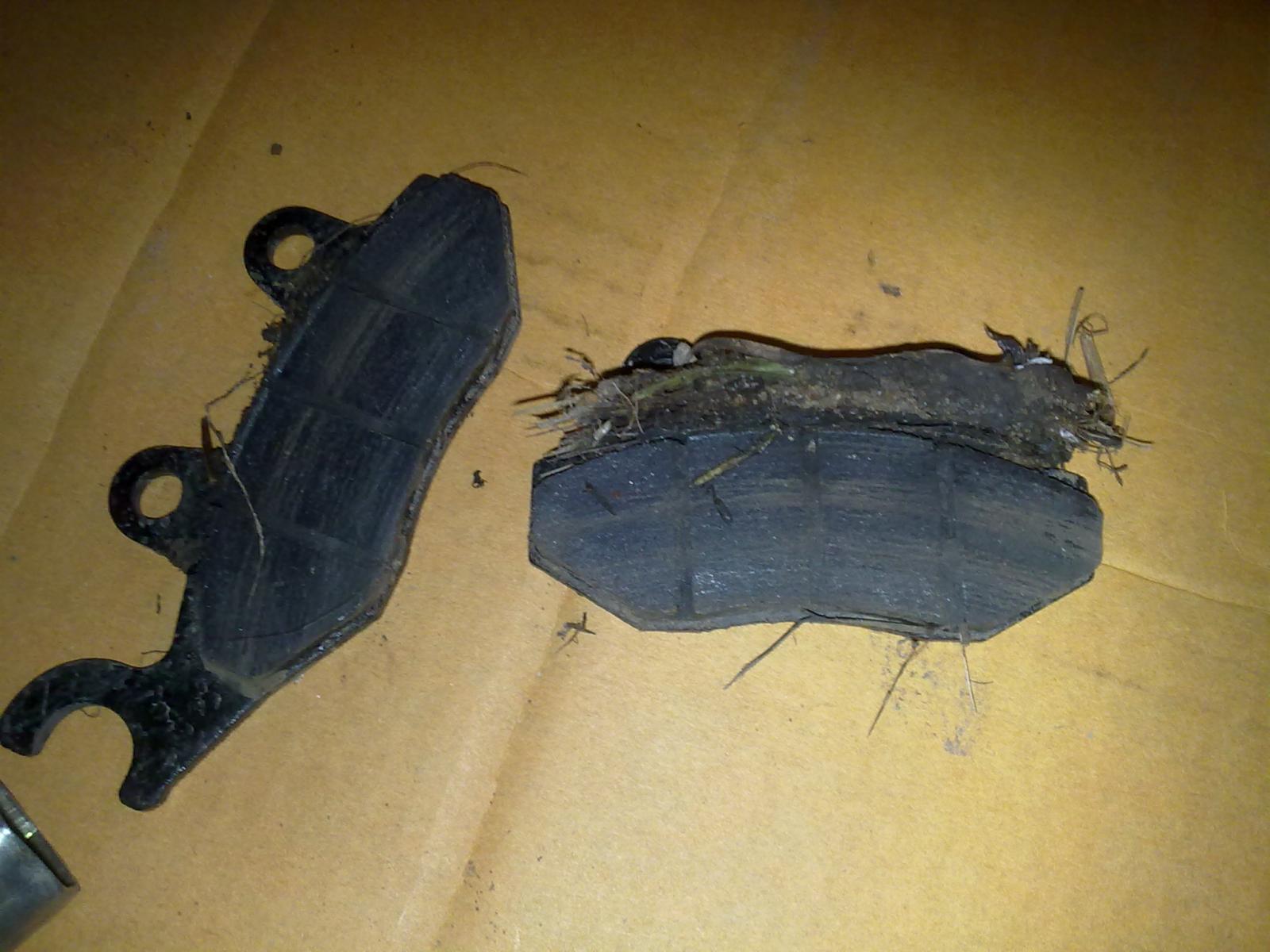

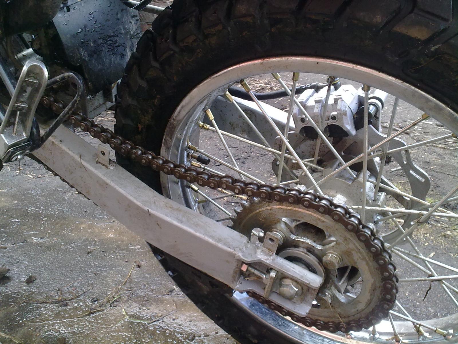

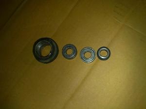

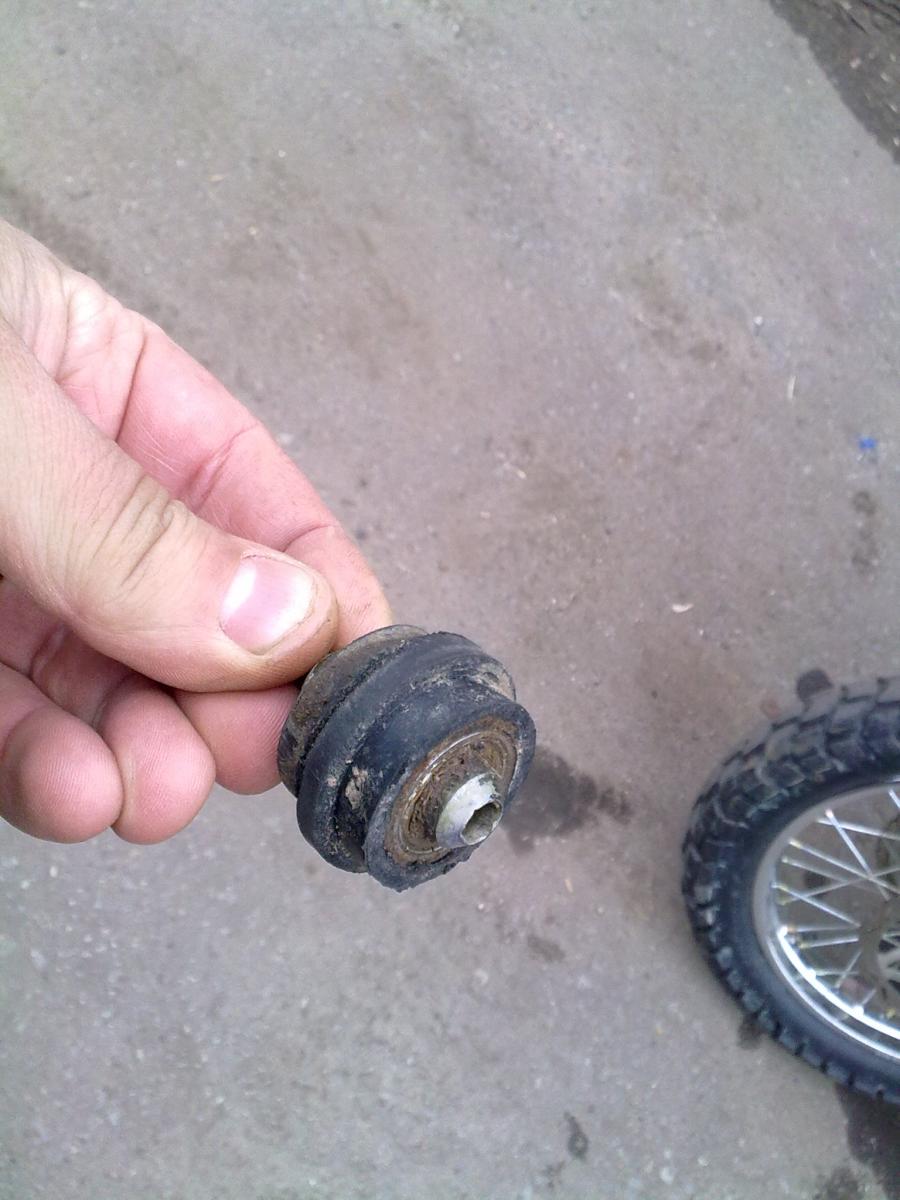

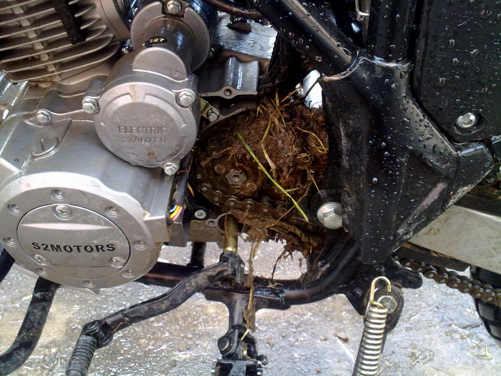

Nikname Опубликовано 24 апреля, 2015 Жалоба Опубликовано 24 апреля, 2015 Ну наконец добрался до мота и сделал ТО. 300км 1. Цепь опять вытянулась и регулировке не поддавалась. Пришлось укоротить ее на 1 звено. 2. Заклинил ролик цепи. Сальников на подшипниках нет, а металлические пыльники воду с грязью не задерживают. Для серьезного бездорожья этот узел надо доработать заменой подшипников на сальниковые. Вообщем разобрал, промыл, смазал и поставил назад. 3. Открутил крышку передней звездочки и достал 1 кг хорошей плодородной земли. 4. При торможении передним тормозом появилась вибрация. Разобрал, достал 0.5 кг земли, промыл, собрал. То же проделал и с задним тормозом. Стало нормально работать. Ну и помыл конечно. Вообщем целый день потратил на него. -_- 2 Цитата
TactiCoolBro Опубликовано 24 апреля, 2015 Жалоба Опубликовано 24 апреля, 2015 Открутил крышку передней звездочки и достал 1 кг хорошей плодородной земли. :lol: Цитата
