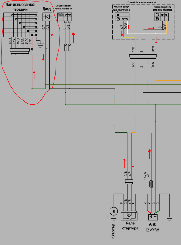

Разобрался.
Минус идет с датчика переключения передач.
На всякий случай приведу картинку.

Заводится. Я вместо датчика переключения скоростей бросил провод на минусовую клемму аккумулятора.
По окончании сезона буду разбирать двигатель, и менять датчик переключения скоростей.
