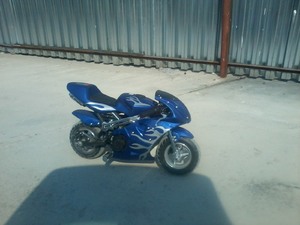

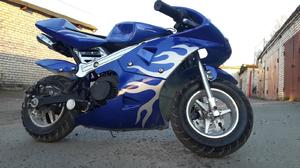

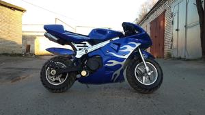

И так. Купил я себе агрегат. Вчера пофоткать не успел. Т.к. китай, сломал. Сегодня починил и устранил пару косяков.
post-12901-0-56861300-1398160909_thumb.jpgpost-12901-0-28607800-1398161039_thumb.jpgpost-12901-0-68120400-1398161068_thumb.jpg
Первые косяки.
Требуется поставить шайбы под гайки на оси заднего колеса.
Смотрите как закреплён топливный фильтр. Он рядом с выхлопной и плавится. Я закрепил к раме хомутами, посмотрим что и как. Может потом тепловой экран поставлю.
В первый же день развалились подшипники на заднем колесе. Купил отечественные, посмотрим как себя покажут.
Баночка для смешивания бенза полное г...но. Купите сразу другую.
Ключи так-же сыромятина. Ключи и баночка в комплекте.
Сразу потребуется докупить: масло для цепи, масло для движка, ключ на 8,10,17. , масло для воздушного фильтра.
Дополнительно я докупил: два подшипника, два топливных фильтра, две свечи.
Посмотрим как себя покажет. Для обкатки требуется спалить пять баков в щедящем режиме. Я блин литр то спалить не могу, а бак 1.8 литра.

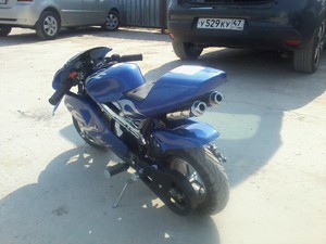

Кину пару фоток своего красавца.
Специально ракурс подбирал? Если не знать, можно подумать на кубатурник ))
Как проходит обкатка?
Спецом так фоткали.
С обкаткой проблема. Времени нет. Проедусь на работе метров 50 и в стойло.
Подшипники в норме.
