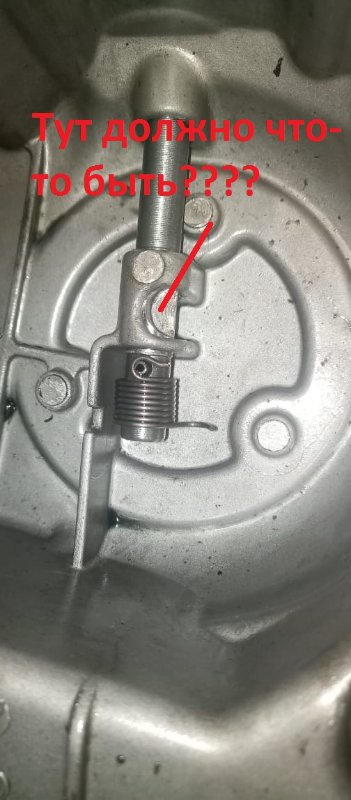

Andrey22rus Опубликовано 1 августа, 2023 Жалоба Опубликовано 1 августа, 2023 Здравствуйте, подскажите пожалуйста. Разбирал в начале года сцепление, чтобы заменить диски, но руки до сборки только сейчас дошли ))))) и вот походу подзабыл, на валу который идет к тросу сцепления должна быть какая то шайба/грибок/или еще что, что нажимает на толкатель корзины сцепления???, на фото обвел. Проблема такая собираю, ставлю боковую крышку, ставлю трос сцепления.....иииии рычаг сцепления проваливается, такое впечатление, что он не нажимает на толкатель не достает до него, очень огромный "свободный" ход, трос уже по всякому регулировал )))) как будто трос длинный ))) вот и думаю может что-то не поставил при сборки. Цитата
Alex1974 Опубликовано 1 августа, 2023 Жалоба Опубликовано 1 августа, 2023 Там где стрелкой указано ничего быть не должно. У вас чего то не хватает на корзине судя по всему. Цитата
Andrey22rus Опубликовано 1 августа, 2023 Автор Жалоба Опубликовано 1 августа, 2023 А вот ещё вопрос, а вот этот упор который я обозначил на фото он должен быть параллельно крышки или перпендикулярно быть? Цитата
Alex1974 Опубликовано 1 августа, 2023 Жалоба Опубликовано 1 августа, 2023 24 минуты назад, Andrey22rus сказал: А вот ещё вопрос, а вот этот упор который я обозначил на фото он должен быть параллельно крышки или перпендикулярно быть? Примерно паралельно. А ты корзину снимал? Или только диски менял? Или давай так- прикрути крышку на место на пару болтиков прижми, выбери свободный ход рычага рукой, и сфотографируй в каком положении рычаг оказывается. Может быть у тебя и правда с тросом какая то беда? 1 Цитата
Andrey22rus Опубликовано 2 августа, 2023 Автор Жалоба Опубликовано 2 августа, 2023 Спасибо за ответы, все собрал, чет крутил вертел и все встало как надо )))) а история такая, поменял масло, немного проездив плохо стала втыкаться нейтраль и верхнии передачи, думал что диски уже приехали, разобрал, диски в идеале 3мм толщина, пружины все одинаковые 32мм, но не найдя какие должны стоять поменял на 35мм. А дело было в масле....вот никогда бы не подумал на масло.....но факт есть факт. Цитата
