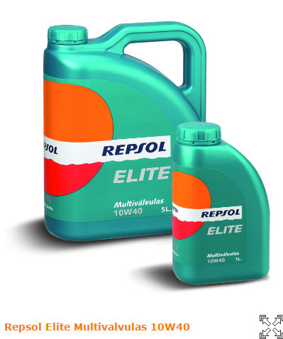

SanyaS59 Опубликовано 23 апреля, 2017 Жалоба Поделиться Опубликовано 23 апреля, 2017 4 минуты назад, q123 сказал: 10w40 - это всегда полусинтетика. Если интересно, могу прицепить книжку по китайским мотоциклам. Я там много инфы полезной нашел. Repsol Elite Multivalvulas 10W40 | Repsol Вот такое ребята льют. Что думаешь? Цитата Ссылка на комментарий Поделиться на другие сайты Поделиться

q123 Опубликовано 23 апреля, 2017 Жалоба Поделиться Опубликовано 23 апреля, 2017 Только что, SanyaS59 сказал: Интересная информация. Почему тогда на банках масла 10W пишут синтетика/полусинтетика? Не могу сказать, я не большой специалист в области техники. Пишу, что на себе проверил. С этим Repsol Elite Multivalvulas 10W40 | Repsol я бы не рисковал. Написано, что оно для легковых автомобилей. Нужно искать масло, на котором четко написано: мото и 4 такта. Иначе можно влипнуть. Мне даже в мотомагазине пытались впарить ельф 10W40, но без приставки мото. Везде написано, что нужно учитывать, что для сцепления важно, чтобы именно мото, т.к. одно масло используется для двигателя и сцепления, в отличие от автомобилей, где масла отдельные льются в сцепу и двигатель. Выложить не получилось, но нашел в инете это пособие. Пособие по кит. мотоциклам (ред 28.11.15) - копия Цитата Ссылка на комментарий Поделиться на другие сайты Поделиться
SanyaS59 Опубликовано 23 апреля, 2017 Жалоба Поделиться Опубликовано 23 апреля, 2017 14 минут назад, q123 сказал: Не могу сказать, я не большой специалист в области техники. Пишу, что на себе проверил. С этим Repsol Elite Multivalvulas 10W40 | Repsol я бы не рисковал. Написано, что оно для легковых автомобилей. Нужно искать масло, на котором четко написано: мото и 4 такта. Иначе можно влипнуть. Мне даже в мотомагазине пытались впарить ельф 10W40, но без приставки мото. Везде написано, что нужно учитывать, что для сцепления важно, чтобы именно мото, т.к. одно масло используется для двигателя и сцепления, в отличие от автомобилей, где масла отдельные льются в сцепу и двигатель. Выложить не получилось, но нашел в инете это пособие. Пособие по кит. мотоциклам (ред 28.11.15) - копия С другой стороны посмотреть. Для поршневой масло будет норм, на КПП на чопере нагрузка в отличие от эндуро не такая большая. Цитата Ссылка на комментарий Поделиться на другие сайты Поделиться
q123 Опубликовано 23 апреля, 2017 Жалоба Поделиться Опубликовано 23 апреля, 2017 (изменено) 1 час назад, SanyaS59 сказал: С другой стороны посмотреть. Для поршневой масло будет норм, на КПП на чопере нагрузка в отличие от эндуро не такая большая. Не КПП, а сцепление. Не будет достаточного трения между дисками. А разве сложно найти мото-масло? Нет в продаже? Как выбрать моторное масло для мототехники Тут о классификации масел. Изменено 23 апреля, 2017 пользователем q123 Цитата Ссылка на комментарий Поделиться на другие сайты Поделиться

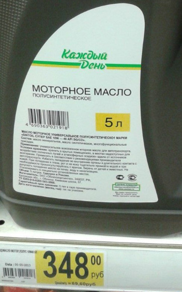

SanyaS59 Опубликовано 23 апреля, 2017 Жалоба Поделиться Опубликовано 23 апреля, 2017 1 час назад, q123 сказал: Не КПП, а сцепление. Не будет достаточного трения между дисками. А разве сложно найти мото-масло? Нет в продаже? Как выбрать моторное масло для мототехники Тут о классификации масел. Пособие на 2/3 прочитал, отличный материал, спасибо. Масла продают, но с приставкой "мото" оно стоит в разы дороже. На форумах пишут можно покупать полусинтетическое масло в Ашане производства Обнинскоргсинтез, менять чаще и нет проблем. Цитата Ссылка на комментарий Поделиться на другие сайты Поделиться
q123 Опубликовано 23 апреля, 2017 Жалоба Поделиться Опубликовано 23 апреля, 2017 (изменено) 54 минуты назад, SanyaS59 сказал: Пособие на 2/3 прочитал, отличный материал, спасибо. Масла продают, но с приставкой "мото" оно стоит в разы дороже. На форумах пишут можно покупать полусинтетическое масло в Ашане производства Обнинскоргсинтез, менять чаще и нет проблем. Оно, конечно, каждому свое. Эндурик у меня на мото-масле прошел 43 000 км, в двигателе я на 30 000 только кольца поменял, и то перестраховывался (говорят, что можно до 60 000 не трогать). А сколько выхаживает двигатель на суррогате? Некоторые пишут, что масло 2 раза в сезон меняют. Об эффективности "масляной политики" можно судить по здоровью двигателя. Изменено 23 апреля, 2017 пользователем q123 1 Цитата Ссылка на комментарий Поделиться на другие сайты Поделиться
