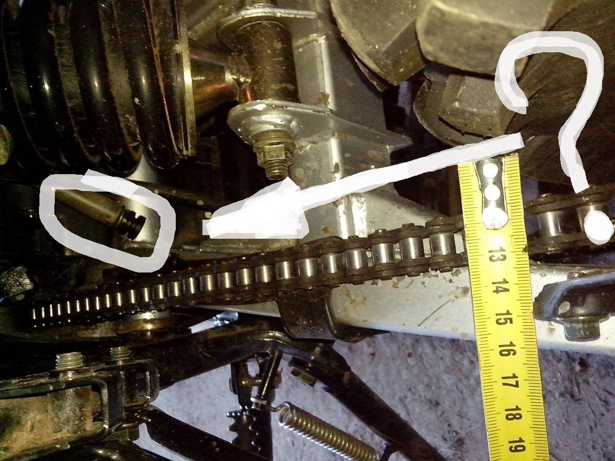

Revan Опубликовано 14 июня, 2014 Жалоба Поделиться Опубликовано 14 июня, 2014 Привет всем! Недавно стал обладателем 250-ой ТТР-ки. В технике особо не шарю. Вот возник вопрос что это за шланг такой, для чего нужен-то? В интернетах не нашёл ничего... Цитата Ссылка на комментарий Поделиться на другие сайты Поделиться
evil_laugh Опубликовано 14 июня, 2014 Жалоба Поделиться Опубликовано 14 июня, 2014 Сапун вроде. Точно не помню. Или переливной откуда-то. Цитата Ссылка на комментарий Поделиться на другие сайты Поделиться
Revan Опубликовано 14 июня, 2014 Автор Жалоба Поделиться Опубликовано 14 июня, 2014 Ещё вопрос про цепь: как ухаживать за ней? Как натягивать? На маятнике и в руководстве написано 1,5-2,5 см провисание, а по-разным форумам пишут что для кроссовых и эндуро 3-5 см - кто прав? Цитата Ссылка на комментарий Поделиться на другие сайты Поделиться

evil_laugh Опубликовано 14 июня, 2014 Жалоба Поделиться Опубликовано 14 июня, 2014 Маятник Шутить изволите? Провис 3 пальца минимум на эндуро. 4-5 см. Я и на ёбре столько делаю. Цепи ходят по 40 тыс. км. Будете 1.5 см провис делать - скажите до свидания подшипнику вторички. Цитата Ссылка на комментарий Поделиться на другие сайты Поделиться

kozzzma Опубликовано 9 июля, 2014 Жалоба Поделиться Опубликовано 9 июля, 2014 Привет всем! Недавно стал обладателем 250-ой ТТР-ки. В технике особо не шарю. Вот возник вопрос что это за шланг такой, для чего нужен-то? В интернетах не нашёл ничего... чювак это сапун от воздухана. чтобы воду стравливать. Цитата Ссылка на комментарий Поделиться на другие сайты Поделиться
kozzzma Опубликовано 9 июля, 2014 Жалоба Поделиться Опубликовано 9 июля, 2014 Шутить изволите? Провис 3 пальца минимум на эндуро. 4-5 см. Я и на ёбре столько делаю. Цепи ходят по 40 тыс. км. Будете 1.5 см провис делать - скажите до свидания подшипнику вторички. народ тут прав маятник Цитата Ссылка на комментарий Поделиться на другие сайты Поделиться
