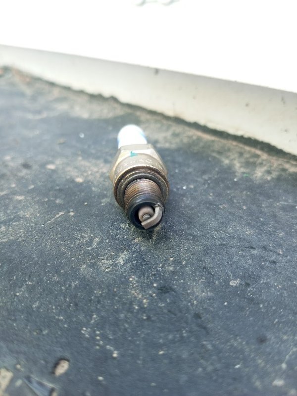

image.thumb.jpeg.89416023a526c5567db1d968e8566155.jpeg Можете подсказать, нормальная ли свеча?

Я по не очень понимаю. Вроде белая как на 3, но есть немного черного как на 2 и капелька коричневого как на первой
Нормальная у тебя свеча, может чуть беднит, по моему. (Свечу нужно проверять после поездки)
Хомуты соединения карбюратора и патрубков и воздушного фильтра затянуты? Хорошо бы побрызгать "быстрым стартом" в эти соединения, проверить герметичность. Попробуй холостых добавь на карбюраторе(винт покрути). есть ролики на ютубе.
