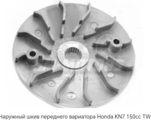

Alexsasa Опубликовано 28 июня Жалоба Поделиться Опубликовано 28 июня Да, охлаждения не хватает. Я вот тут задумал щеку вариатора заменить, потому как это не хонда 150 адв у которой водяное охлаждение, а венто джет 150))))). (взгляните на фото ранее что писал тебе про вариатор) и да, я ещё его разбираю каждые 500 км и смазываю тифлоновой смазкой. Цитата Ссылка на комментарий Поделиться на другие сайты Поделиться
