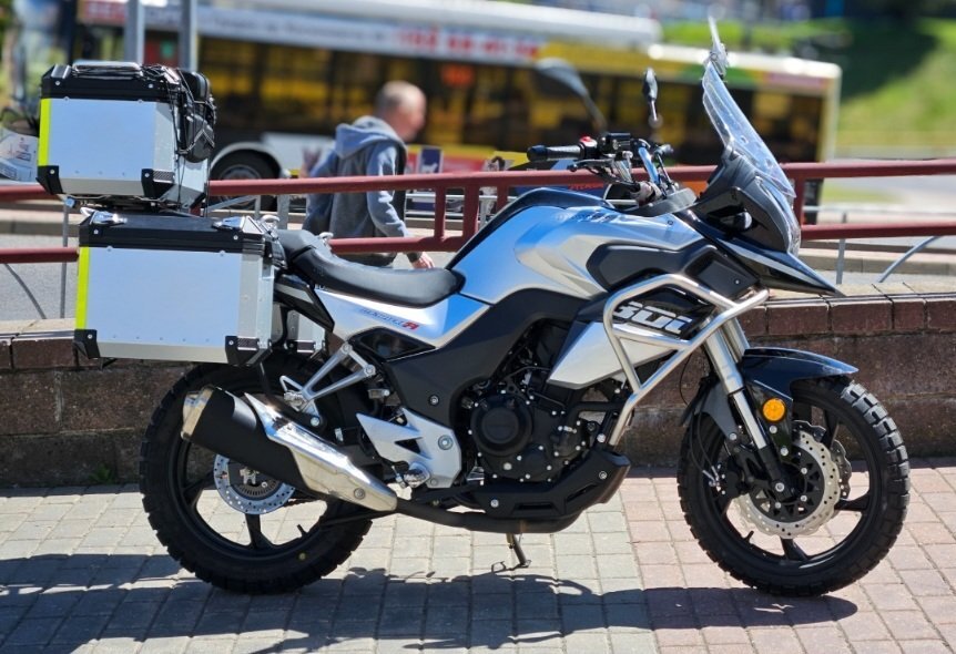

Купил сей аппарат за 417к в Москве.
Dayun dy300xf.
Был выбор между водж 300 и даюн, выбор пал на данный, из-за кофров.
 Сам я из Беларуси. При покупке далеко копию ептс и дкп. Приехал в Беларусь,  съездил в Белтамож сервис, где мне внесли российский ептс в базу. Заплатил 72 белорусских рубля( что-то около 1700 руб рф)  После этого поехал в ГАИ и поставил на учёт.
Собственно сам мотоцикл спокойный , звук в меру тихий. Немного басовитый. Мягкий. На трассе немного клюёт носом если резко тормозить. Сидение удобное, за 600 км одним днем ничего не затекало. Встать и размять зад не хотелось ни разу.
 Разгон динамика спокойная. До 100 разгоняется бодро, потом если нет встречного ветра до 120 тоже разгоняется . Максималка 130, с горки 140. На 140 9к оборотов, уже на границе красной зоны.
Крейсер 110~120 , ехать комфортно, ничего не вибрирует. В повороты входит чётко. Воблинга нет. Пытался сам руль так покачать влево вправо , едет прямо как влитой.
 Приборка адекватная, единственное мне очень не хватает простейший функции , как расход топлива. Не знаю почему этого нет.
 Приборка переключается с наступлением темноты в ночной режим автоматически, где-то есть датчик освещённости.
 Резина адекватная и в меру цепкая. В дождь сцепление ни чуть не хуже чем в сухой период.
 Из косяков по мелочи , скорее не косяки , а мелкие недоработки.
Датчик стопсигнала на лапке заднего тормоза упирается в тормозной шланг , из-за этого может быть чуть перекошен , кембрик датчика упирается в этот шланг из-за этого не закрывает нормально провод от датчика.
 Выход тросика газа на руле, там стоит резинка такая, которая герметизирует переход из руля в трос, упирается в гайку, которая держит ручку тормоза. Теоретически перетрется эта резинка и будет не герметичной. Нужно как-то изолировать её от гайки.
Больше пока не заметил минусов.

Итак, даю информацию, что мы собрали в чате теоеграм, где нас уже 6 владельцев.
Инжектор у кого-то Bosch у кого-то delphi.
У некоторых людей закончена маслосливная пробка, встречались с сорваной резьбой.
Впринципе сборка не плохая, но есть мелкие косяки в виде кое где недокрученых болтов. Лично у меня был датчик абс недокручен.
У меня лично на левом переднем суппорте присутствует небольшой люфт, у других его нет. Не понятно , косяк это или нет.
Так же начали поскрипывать тормоза передние. Это напрягает .
По гарантии хорошо меняют детали. У кого-то сломался монитор. Заменили без проблем.
На данный момент пробег 3000км .
