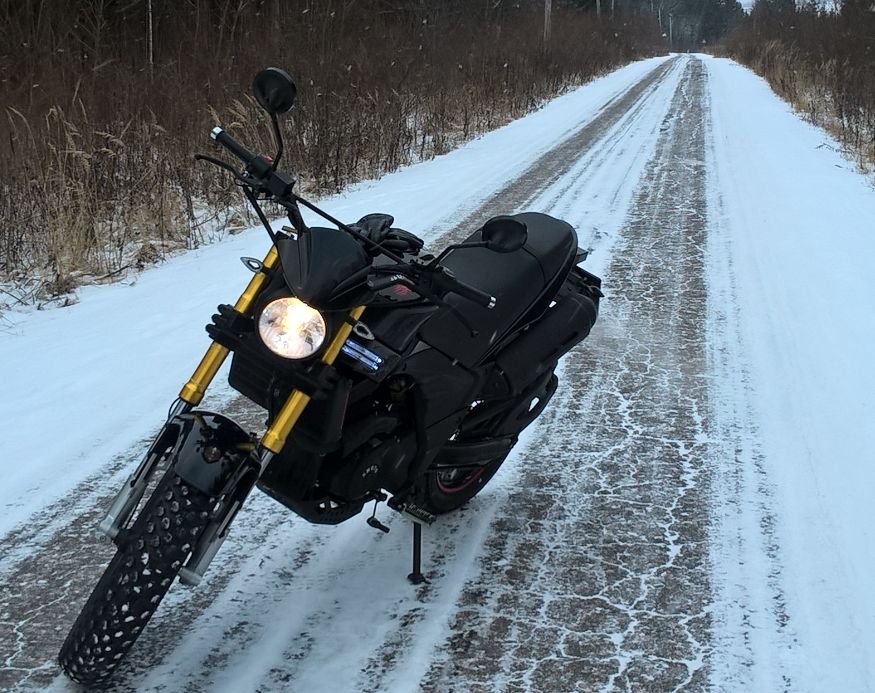

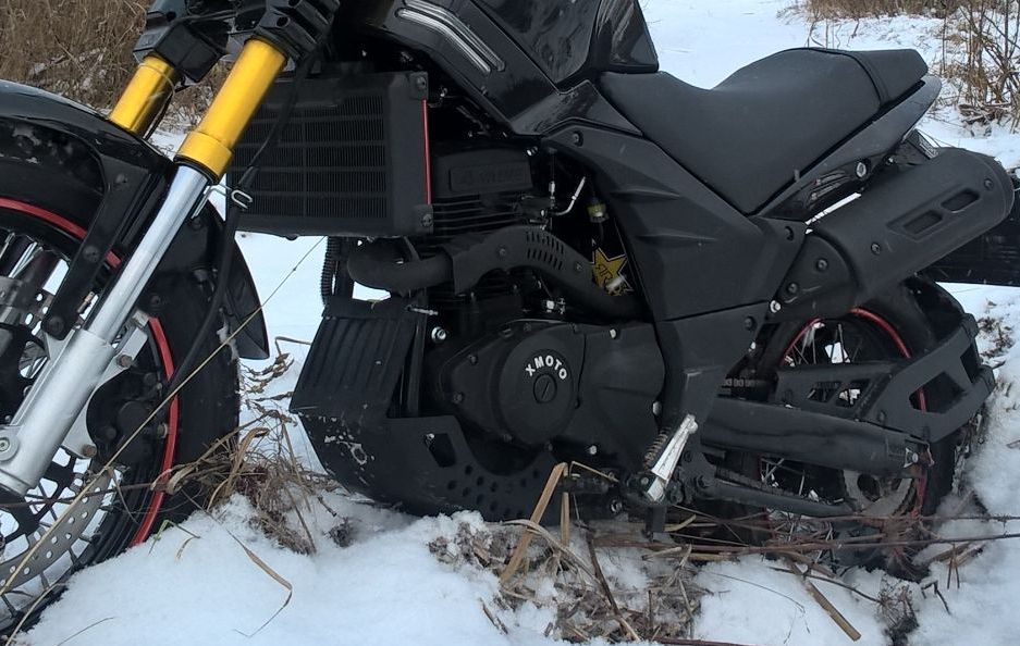

Покатались сегодня.
И слегка зарылись. Это максимум на что он может. Замумукался я его вытаскивать из этого.

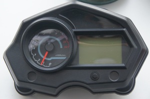

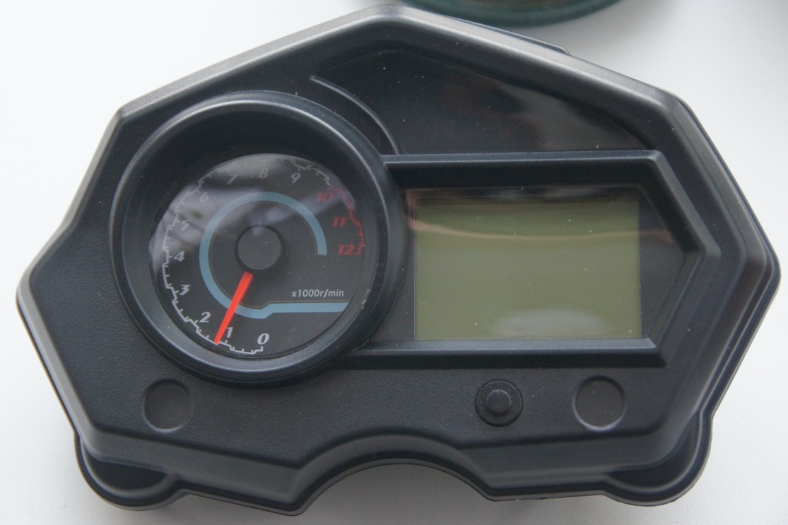

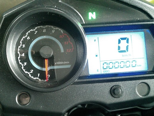

Что-то стрелка тахометра не на нуле стоит. Разберу-ка я приборную панель.
Итого два косяка пока. Провод и стрелка.
Отвернув 6 саморезов, вскрыть не удалось - похоже проклеено по периметру. Пока ковырять не буду. Подожду до первого включения, может там какая самоюстировка предусмотрена.
Как оказалось - один всего косяк. Сегодня обжал проводок, показалось ненадёжно - пропаял. Собрал, включил - работает, стрелка стала на место.

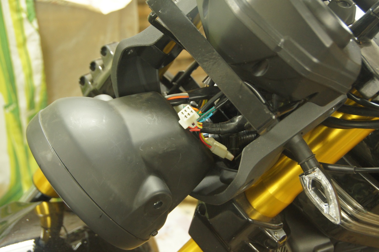

...все контактные фишки убраны внутрь фары.

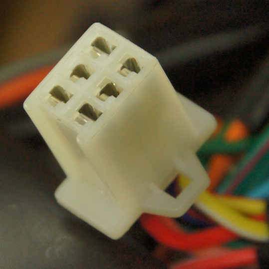

Я тоже убрал разъёмчики внутрь фары, обнаружил там незадействованный разъём 6-контактный (3х2 мама). Может это и есть тот пресловутый разъём для подключения сигнализации?
А я вот не нашёл такого(((((  Можешь сфотать?
Тогда у тебя в нём должна перемычка стоять.

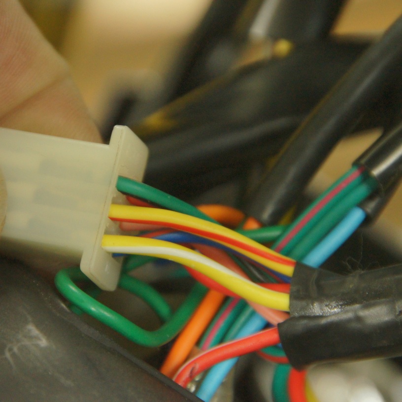

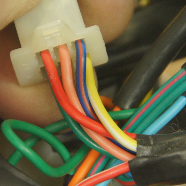

Перемычки нет:post-24905-0-41679600-1452424804_thumb.jpg
Крупным планом:post-24905-0-66250900-1452424855_thumb.jpg
Цвета проводков с каждой стороны:post-24905-0-43074000-1452424900_thumb.jpg
Собирать пока не стал - надо посмотреть, какие там цепи.

Перемычки нет:attachicon.gifDSC09568.JPG
Крупным планом:attachicon.gifDSC09571.JPG
Цвета проводков с каждой стороны:attachicon.gifDSC09572.JPG
Спасибо за фотки. Буду разбирать смотреть ещё раз.
