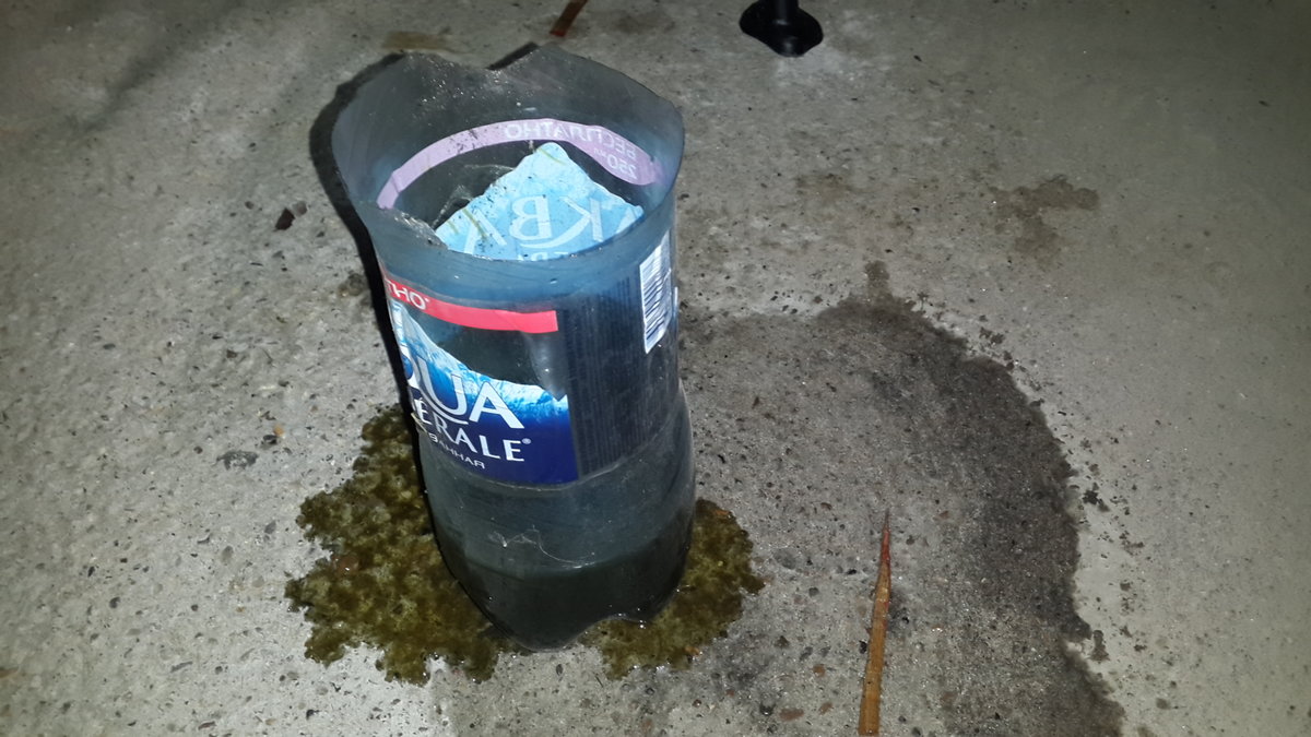

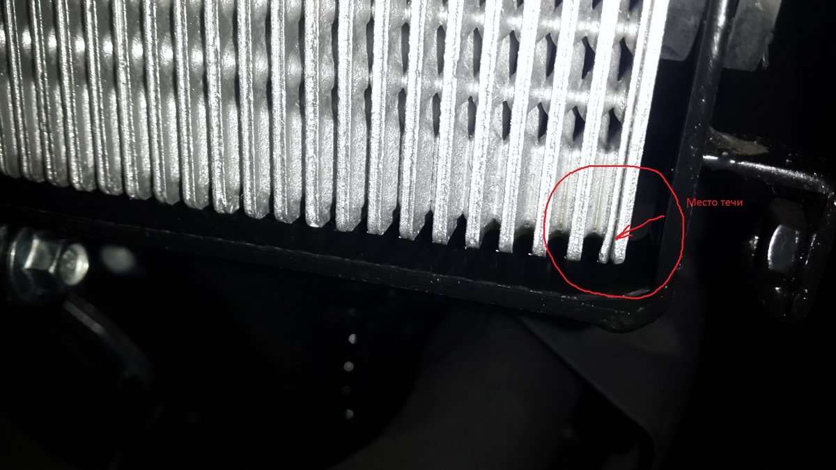

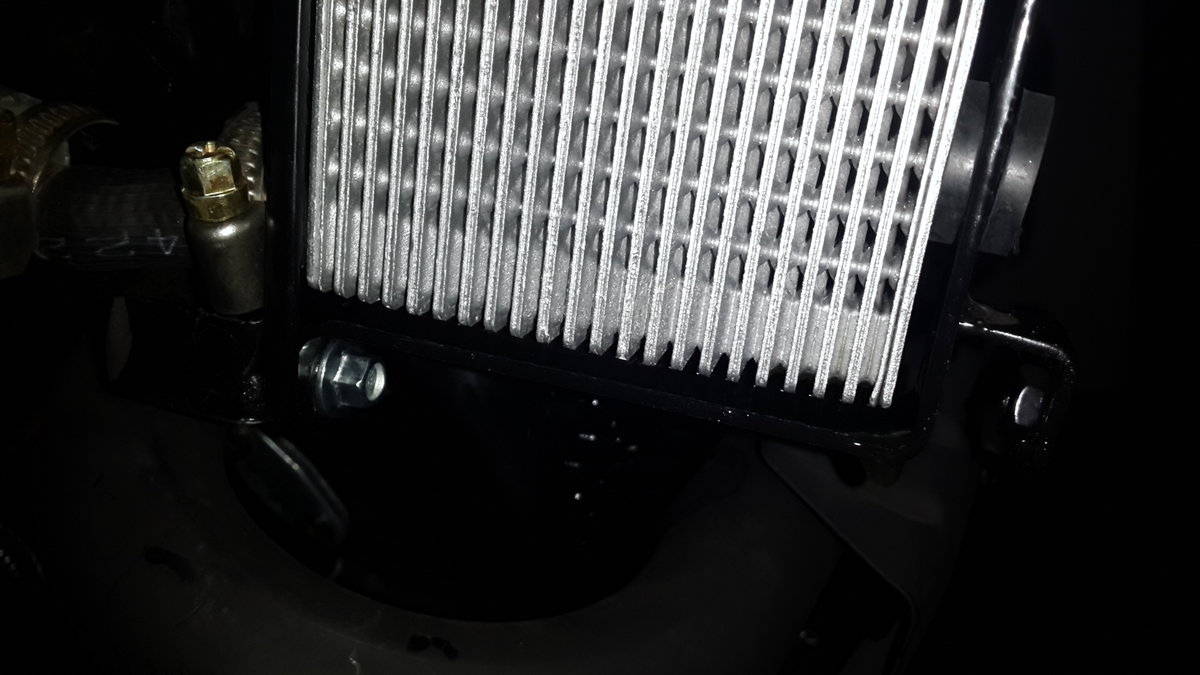

Масляный радиатор имеет заводской брак. Масло течет из стыка ламелей. При заглушенном двигателе даже не видно, а при заведенном льет достаточно сильно... Написал сегодня продавцу. Пока молчат... Новый комплект радиаторов у них на сайте стоит 6200 руб. Не хотелось бы за свои деньги заводской косяк лечить...
14 часов назад, bocman061971 сказал:
обидно. А если запаять или холодной сваркой замазать?
Боюсь холодной сваркой держать не будет... Буду добиваться замены этого элемента по гарантии на новый. Выслал им кучу фотографий. Сегодня звонил им, пока сказать ничего не могут... Буду решать этот вопрос, благо уже не сезон. Не так обидно)

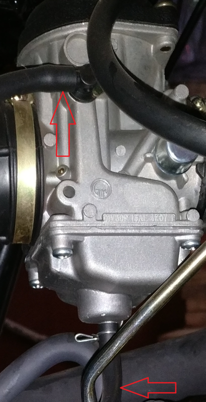

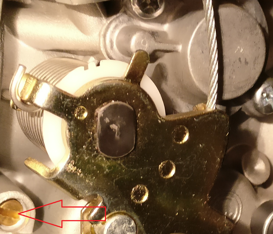

Здравствуйте. Купил RX 200. Цена сейчас 78 т.р., мотоциклы 2015 года. Похоже, распродают остатки. Взял собранным. Сразу возник вопрос. Карбюратор MV30P. Есть ли по нму что почитать? Походу, эти два шланга никуда не идут. Так и должно быть ?
Только что, michmen сказал:
Так и должно быть ?
Да.
Верхний шланг - дыхательный, его просто где-то повыше под седлом закрепи, чтоб грязи не хватал...
Нижний - сливной, служит для слива топлива из поплавковой камеры. В основании штуцера, куда он одет, есть винт, если его отвернуть - со шланга потечет топливо. Этот шланг можешь вообще снять, не критично... Или просто опусти его вниз, пусть болтается.
Спасибо. Походу, придется холостой ход регулировать. Обороты гуляют. Правильно я с винтом качества угадал? Других подходящих не найду
2 часа назад, michmen сказал:
Правильно.
Здесь найдёшь как правильно регулировать.(винт качества на всех карбах регулируется одинаково )
Разборка, регулировка и работа карбюратора Keihin VE88 - Форум
В холодное время обороты всегда плавают (дубеет. залипает мембрана отвечающая за холостой ход)  помогает прогрев карба теплонагревателем (горячим воздухом)
Советую дождаться весны прежде чем регулировать карб.
Я свой регулировал очень педантично, (совпало с заводскими настройками:D)

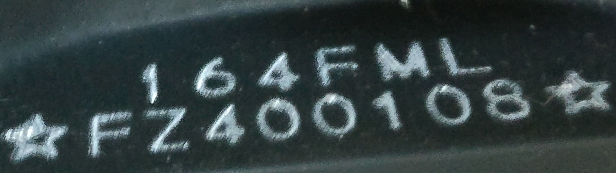

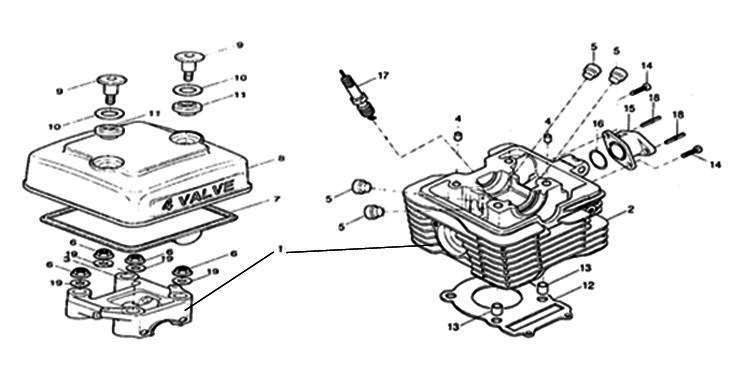

Из под прокладки клапанной крышки просачивалось масло. Снял крышку (действительно, без снятия бака обошлось). Прокладка была чуть надорвана и в этом месте уже был герметик. Интересно, это китайцы при сборке мотора, или у нас кто-то лазил. Посадил по новой на герметик и решил заказать новую прокладку. Пока общался по телефону с продавцами, выяснил, что двигатель у нас 165FML (четырехклапанный), а не 164FML (двухклапанный) (со слов продавцов). И по внешнему виду клапанная крышка от моего мота на 165 больше подходит. Хотя, на самом моторе 164 номер пробит.
Походу, они головами отличаются, а все остальное унифицировано.

3 часа назад, michmen сказал:
Голова 165-го. У меня такая, походу
На форестере двигатель 165 . 4х клапанный .
Практически  у всех потеет в районе звезды ГРМ  в том месте где прокладка имеет полукруглый выступ .
Проблема решается герметиком (с завода герметик там есть, но видно недостаточно или герметик некачественный.)
