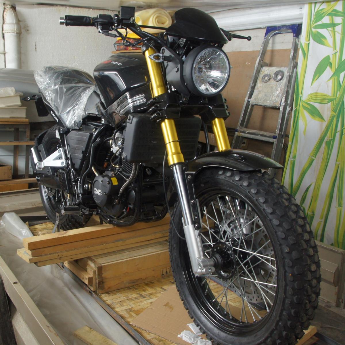

Ну как Юр?.. Дособрал? Хоть фотку кинь..))
Дособрал, пора съезжать с прицепа:
Нуууу СУПЕР!!! Прям как мой когда был из магазина))) Если с левой стороны из под прокладки клапанной крышки начнёт потеть или подтекать после некоторого времени не пугайся  (это детская болячка). Расскажу как избавиться.  Ровных дорог.
Я смотрю на правой ручке тоже большой зазаор между грузиком и ручкой газа. Я просто на наждаке сточил грузик. В планах как то вынуть ввареные заглушки руля в которые грузики руля вкручиваются и вставить нормальные грузы.

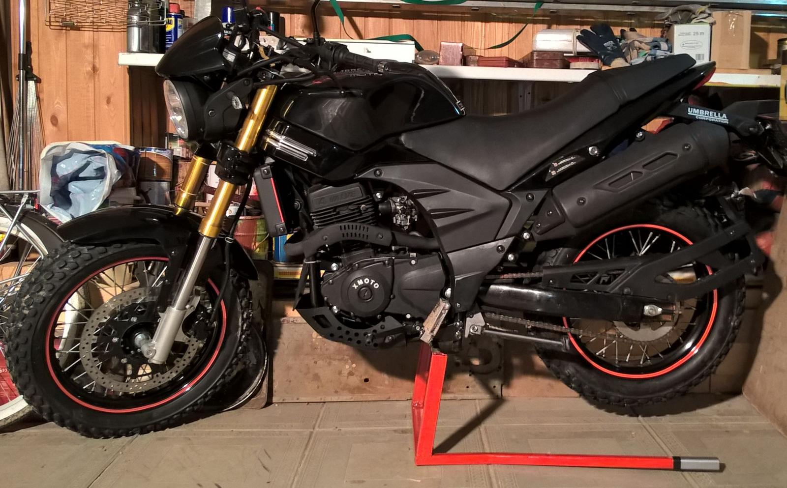

Сегодня слегка окультурил подкат. Покрасил, выгнул ручку.

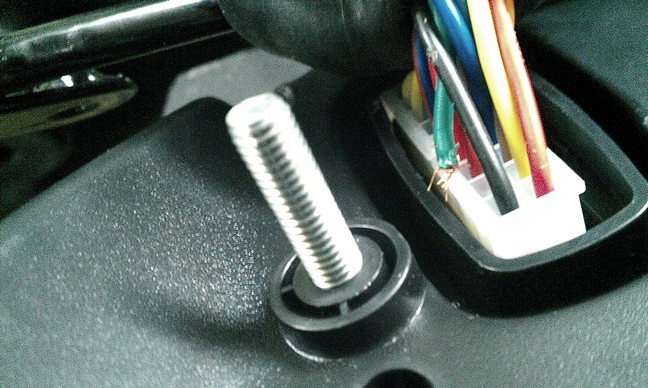

Съехал с прицепа. Хотел проверить электрооборудование, подключив вместо аккумулятора источник питания 12 В. При включении зажигания тестирование не происходит, дисплеи не светятся, горит только индикатор "N". Фара светит, поворотники мигают, стоп работает, бибика бибикает. Не обнаружил режима аварийной сигнализации.
 Вскрытие показало,что выскочил из контакта плохо опрессованный зелёный проводок в разъёме блока индикации. Разъём отстыковал с большим трудом - он закреплен герметиком (на фото видно - белый на дальнем конце разъёма). Придётся чинить. Надеюсь, что причина в этом проводке.
Я так понял на фото обратная сторона приборки?.. По поводу аварийки ДА у нас её нет. Дай бог чтоб причина была только в этом проводке.)) Как сделаешь отпишись плиз.
П.С. с таким косяком я бы подёргал все провода на всякий случай.
