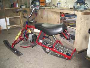

Уралец Опубликовано 7 ноября, 2015 Жалоба Опубликовано 7 ноября, 2015 Мдааа...похоже этот лёгкий снегобайк не будет проваливаться в сугробах. При 80кг. неплохая площадь гусянки. Скорость интересно какая будет? Цитата

patriot Опубликовано 9 ноября, 2015 Автор Жалоба Опубликовано 9 ноября, 2015 Почитал отзывы владельцев Эксплореров и Таймберслидов... У горных гусянка шириной 350 мм и гусенечный блок весом 60 кг. Композитовские гусянки на 380 мм весят около 20 кг. Это если мот 250 кубовый весит 130 кг.,то с гусенечным блоком может весить 170-190 кг. чтоли? :o ...При таких весах надо использовать Бурановскую МДишную гуслю,чтоб не зарыться в метровом сугробе??? :o Что-то меня смущают мои прикидки по весу :( . 170-190кг вот поэтому на 250 кубовый мотик такие гусли и не ставят. Думаю самая подходящая для 200-250 кубового это всё таки "муравей" она по размерам как на 2МОТО, а на этой конструкции неплохо катаются. Цитата

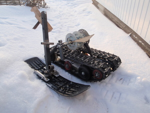

водолей Опубликовано 10 ноября, 2015 Жалоба Опубликовано 10 ноября, 2015 Нет, образцы гусей для легкого мота. На 2 фото, комплект - раньше был в продаже. Хочу : снял колесо - установил гусю - лыжу . Покатался 15-30 мин. и к радиатору. Трайк так же делал. Маятник и амморт штатные. Цитата

patriot Опубликовано 11 ноября, 2015 Автор Жалоба Опубликовано 11 ноября, 2015 RadiX Powersports http://radixpowersports.com/ информация по 2МОТО, размер ихней гусянки 236см и муравей 222см, вес моего гусеничного блока 24кг и лыжа 4кг. http://www.2moto.com/www.2moto.com/The_Product/Features/index.html 1 Цитата
