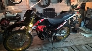

сегодня только заметил лампу которую я установил на 3 вата больше штатной влияет на потребление системы. ехал с дальним светом и стал сигналить звук сигнала стал немного глуховат. выключил фару сигнал звонкий включаю дальний слегка громкость сигнала стала ниже все это происходит на оборотах выше средних. на малых оборотах без разницы
пробег 3950км. опять порвал цепь :(  пришел к выводу, что цепь с шагом 428 не выдерживает постоянные максимальные нагрузки с двигателем 250см. 520 цепь не затолкать мало места между блоком и звездой :/  с нормальной ездой 428 цепь держит нормально а вот с моей ездой надо что то думать.
когда порвало цепь были и последствия  конечно не вот такое :D
но зараза защитник она сломала.
давно хотел  армировать защитник изнутри вот и настало твое время валера :D  :D  :lol:
нашел сетку металлическую согнул по внутренней форме и проклепал ее :P
пробег 4200км потерял отражатель на вилке :P
просто оторвалось крепление (((
где он теперь х.. его знает. мелочь а не приятно блин
салют у сем! последнюю неделю стал замечать запах бензина в гараже. х.. его знает от которого из 6-ти мотов так сильно прет.  :(
думал может чего разлилось :/
вообщем нашел причину. тек бак вернее сосок к которому крепиться краник. лопнул шов сварки. эта болезнь проявляется уже на 4-ом мотоцикле.  :(  ну что поделать придется варить.
немного подпалили бак :/
почистил воздушный фильтр :) и немного доработал горловину на входе воздуха аэробокса. стал немного веселее
попалась мне в руки термоусадка и понеслось блин.  :D  натяну все что можно натянуть на этом мотоцикле  :D  без фанатизма конечно.
на ручки  натянул. в руках приятно держать как будто прорезиненные.
вчера попробовал ножку тоже обтянуть :)  результат не очень вроде получился но пойдет после установки посмотрим как оно все будет смотреться :)
порвался и заклинил трос газа  :(  на самом не интересном месте в положении свечи  :D  :D  вроде одной рукой кручу а рвется второй раз. первый раз порвался а второй раз распустился в рубашке. заменил с старых запасов на ижевский. укоротил и запаял. посмотрим на сколько его хватит.
добавлю немного писулек и картинок.  :D  газовый трос нужно будет укоротить. оставил как еврей запас не большой а ему это не понравилось стала немного жестче крутиться ручка. далее млять опять порвал цепь причем за 1 день 2 раз. общее количество 5 раз с момента замены цепи.видимо она уже устала от меня. и рвет самое интересное когда начинаю скакать на задке. видать тяжелый я для нее  :(  :(  фото прилагаются
разбирая в гараже хлам наткнулся на старые молдинги от своего таза и промелькнула мысль прилепить их к моту но не в стиле колхоза а в нужное место :)
сделал борт для гос номера так как однажды пере задрал мот и край номера стал погрызан.
Добавлено спустя   6 минут  3 секунды:
состояние резины на сегодняшний день. пробег 4940км.
зад
перед
состояние мота после 4940км интенсивных люлей  :D  :D  :D . так же можно увидеть отдельные элементы которые я закрыл термоусадкой :)

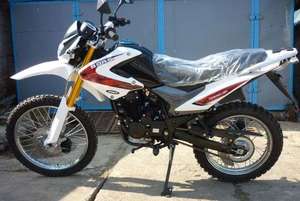

Братья FEKON GY-250 и так поехали
1 Pegas enduro 250
2 Regulmoto spotr 001
3 Bars enduro 250
4 Ekonika sport 001
дополняйте.......
Обнаружил данные модели и их множественное взаимозаменяемость запчастями в ходе поиска запчастей на свой недавно приобретённый Pegas enduro 250.
Вот один из сайтов там можно и запчасти взять. regulmoto.ru.
или еще ekonika-moto.ru
писать на почту из контактов с сайтов. Отвечают. подбирают по фото.
