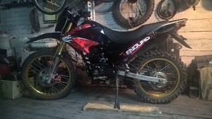

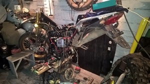

Когда купил Б/У Pegas enduro 250 он был в очень ужасном состоянии. Решено было не делать местные инъекции, а разобрать полностью кроме двигателя. Двигатель перебирал друг у себя. Фото нет. Меняли вал и ЦПГ полностью.
Вся эта эпопея началась несколько недель назад.
За это время по вечерам почти ежедневно в ожидании приближающегося сезона мот почти собран и приведен в нормативное состояние. Пока без существенных доработок и улучшайзинга :).
Наткнулся на фотографии когда смазывал тросы управления. С помощью пробки от вина и канистры с пипкой весь процесс стал намного легче. И было время потянуть стакан пиваса.
