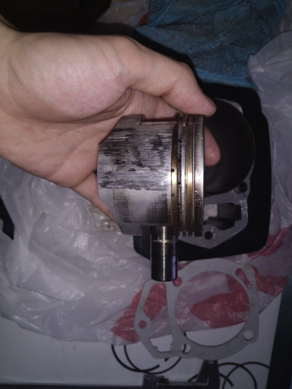

MrJabka Опубликовано 19 апреля, 2021 Жалоба Опубликовано 19 апреля, 2021 (изменено) поршень и цилиндр достал, размеры нужно мерить, обращался в пару магазинов меня развернули подобрать не смогли, и есть подозрения что туда уже лазили и лепили что было(палец еле еле выбился, и странные размеры поршни, утоньшение от низа к верху) Изменено 19 апреля, 2021 пользователем MrJabka Цитата

Миша79 Опубликовано 19 апреля, 2021 Жалоба Опубликовано 19 апреля, 2021 5 часов назад, MrJabka сказал: поэтому вот и ищу способы, аналоги или хоть что нибудь Прежде чем паниковать, сними голову и померь диаметр цилиндра. Запросто может оказаться, что там 65 мм. Недавно только общался с человеком, у него тоже маркировка 169, а по факту 165 мотор и естественно поршень 65 мм. Маркировка китайских двигателей вообще ни о чем говорит. Только разбор и промерка скажет какой в реале мотор. Цитата
Миша79 Опубликовано 19 апреля, 2021 Жалоба Опубликовано 19 апреля, 2021 Пардон, сначала написал, только потом увидел, что мотор разобран уже. Цитата
MrJabka Опубликовано 19 апреля, 2021 Жалоба Опубликовано 19 апреля, 2021 (изменено) что мы имеем: Поршень D=70 высота 52, палец 16 с длинной 50, кольца d70, цилиндр глубина 109-110мм мерял на коленке, воздушное охлаждение Изменено 19 апреля, 2021 пользователем MrJabka Цитата
MrJabka Опубликовано 19 апреля, 2021 Жалоба Опубликовано 19 апреля, 2021 4 минуты назад, мот сказал: высота сжатия еще нужна. палец на 16- уже хорошо. от рейсера или ямахи серов пойдет. но там вроде 47,5 общая высота поясни пожалуйста где и что мерять, я не особо силен в тех.части Цитата
Миша79 Опубликовано 19 апреля, 2021 Жалоба Опубликовано 19 апреля, 2021 1 час назад, MrJabka сказал: что мы имеем: Поршень D=70 высота 52, палец 16 с длинной 50, кольца d70, цилиндр глубина 109-110мм мерял на коленке, воздушное охлаждение Поршень кажется нашел, а вот ЦПГ в сборе что то нет. https://motoland-shop.ru/catalog/moto_zapchasti/porshen_v_sbore_d_70mm_170fmm_cbb250/ Цитата
MrJabka Опубликовано 20 апреля, 2021 Жалоба Опубликовано 20 апреля, 2021 всеми правдами и не правдами нашел человека с выходом на склады запчастей, сказал что будет искать ЦПГ на 170FMM но гарантий особо не дает тк говорит запчастей тупо нет, но на крайний случай сказал что можно расточить под 72D поршня, будем посмотреть что из этого выйдет Цитата
