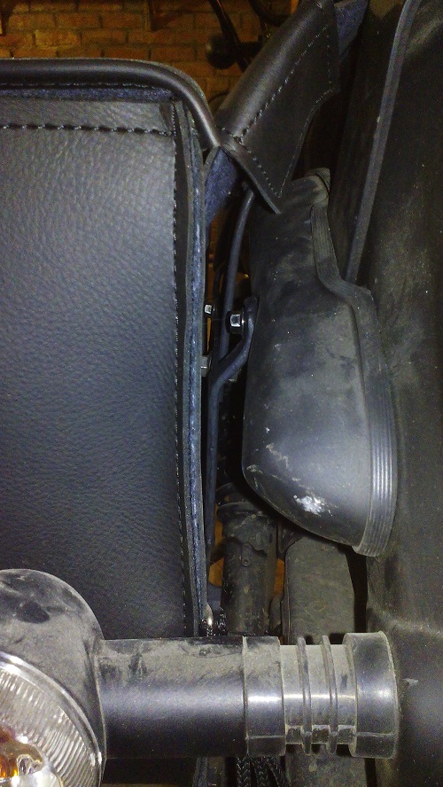

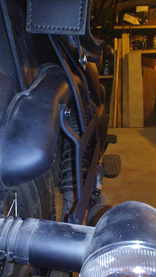

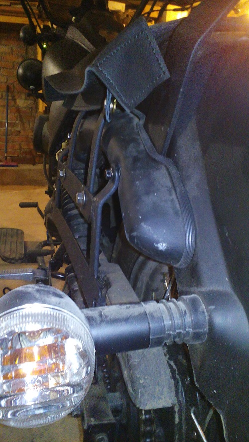

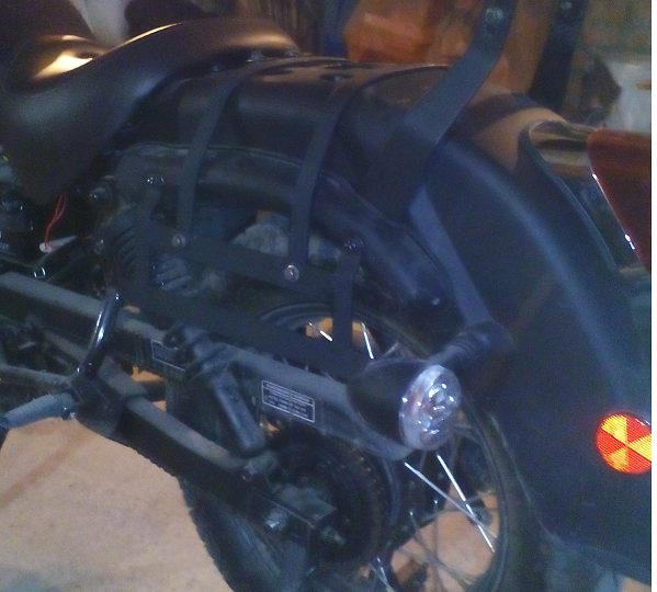

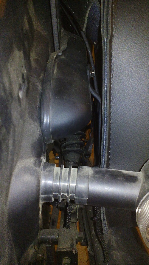

Кирилл Акулинин Опубликовано 29 июня, 2016 Жалоба Опубликовано 29 июня, 2016 При примерке кофров на месте, выясняется, что они ложатся в аккурат на задние амортизаторы, да и привязывать их на штатные шнурки там не к чему. Поэтому, чтобы изготовить приблуды для их крепления, мне понадобилось 2 планки полосовой стали по 2,5 м каждая, сварочник, матовый лак "по ржавчине", 3 вечера свободного времени, пиво и чипсы - по желанию. Цитата

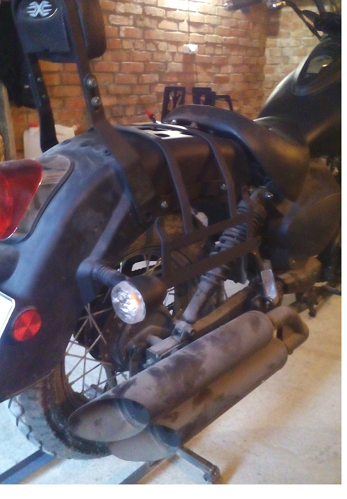

Кирилл Акулинин Опубликовано 29 июня, 2016 Жалоба Опубликовано 29 июня, 2016 2 Планки, идущие поверх крыла изгибать и подгонять таким образом, чтоб на них приходилась вся нагрузка от веса кофров, потому, что болтики, крепящие боковой декор очень хлипкие и не выдержат вертикальной нагрузки. 1 Цитата

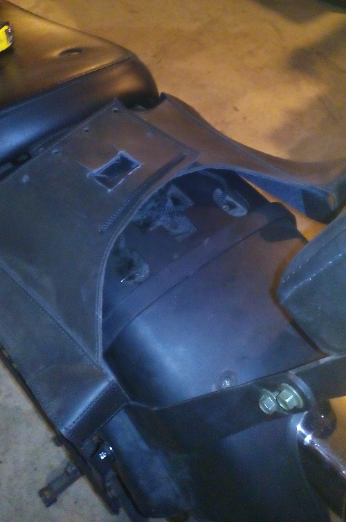

Кирилл Акулинин Опубликовано 29 июня, 2016 Жалоба Опубликовано 29 июня, 2016 3 Отверстия в крыле использовал по назначению, шнуровка накрест с завязкой по центру. Прорезал отверстие чтоб вставить седло пассажира, при этом амортизирующие резиновые стойки под седлом укоротил почти вдвое. Цитата

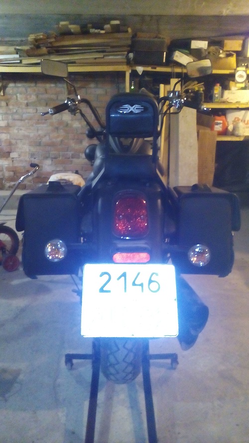

Кирилл Акулинин Опубликовано 29 июня, 2016 Жалоба Опубликовано 29 июня, 2016 Спасибо за внимание, надеюсь кому-нибудь пригодится! 2 Цитата
