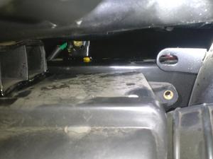

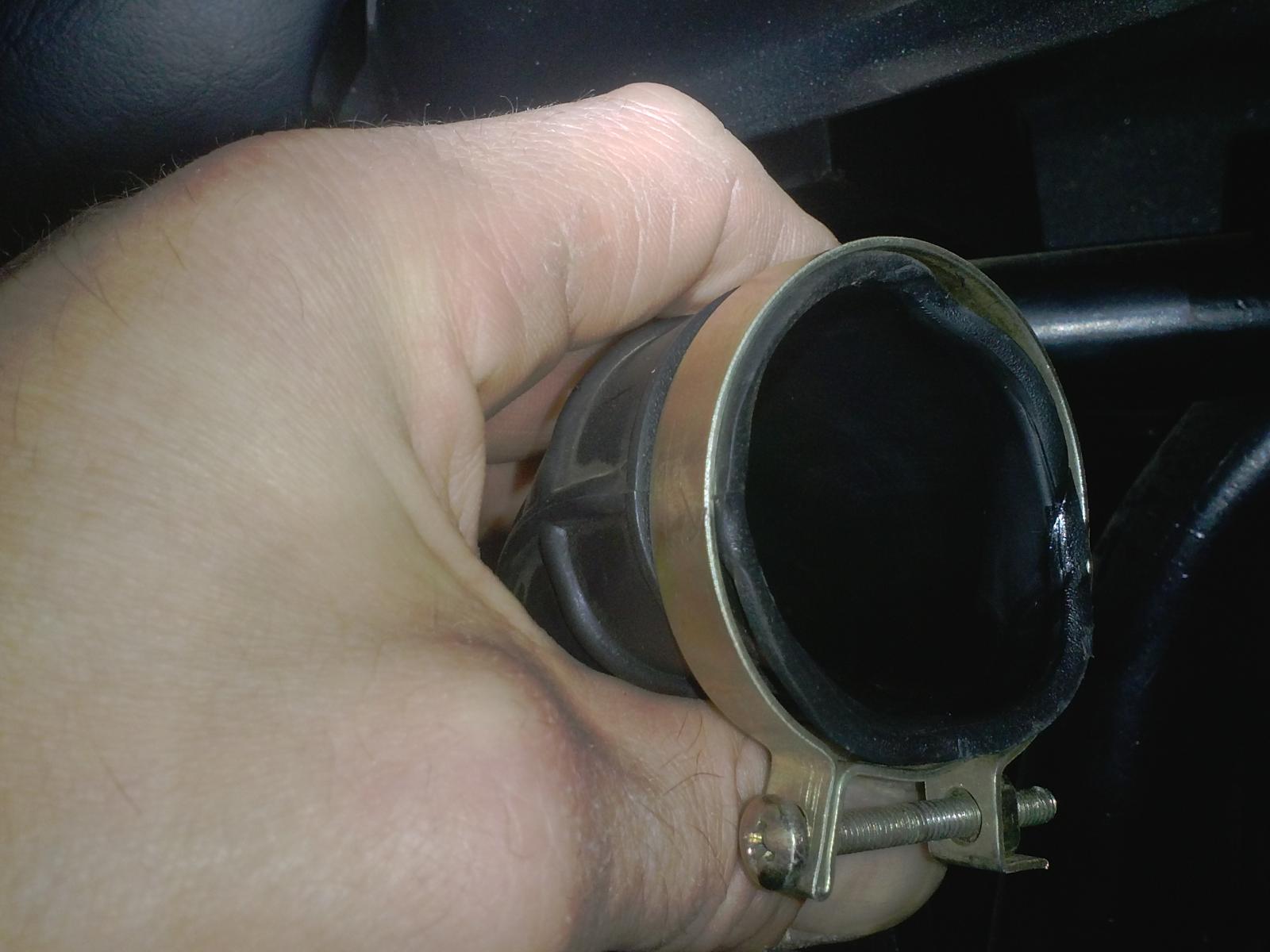

Был шокирован тем как на карб одет патрубок с воздушного фильтра, судя по патрубку он был одет криво (((

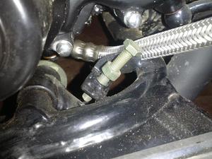

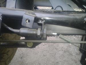

В общем в юм мне поменяли мот на новы, с табличкой где указан вин, естественно новая птс, где то же вин есть. Абсолютно новый в заводских плёнках, полный набор наклеек, и с новым набором косяков. На холодную заводится с трудомм, холостой не держит, подсос ни как не влияет. Эффектно от магаза уехать не удалось, с первой попытки - вместо второй включалась нейтрал, и лапка упиралась. Оказалось, что тяга была раскручена, не законтрена, и могла отвалиться в любой момент. Шины, как обычно накачать забыли. Нейтраль сразу куда то сбежала, приходилось на светофоре спешно крутить трос сцепления. Свободного хода на заднем тормозе не было, в итоге в гараже чуть руку не обжёг об барабан, при том, что задним не пользовался. Руль очень не удобный, положение рук не естественное. Спереди сразу, что то заскрипело. Шланг масляного радиатора потеет. Да, ещё два дня бодался со страховой, что бы полис осаго переделать на новый мот .
