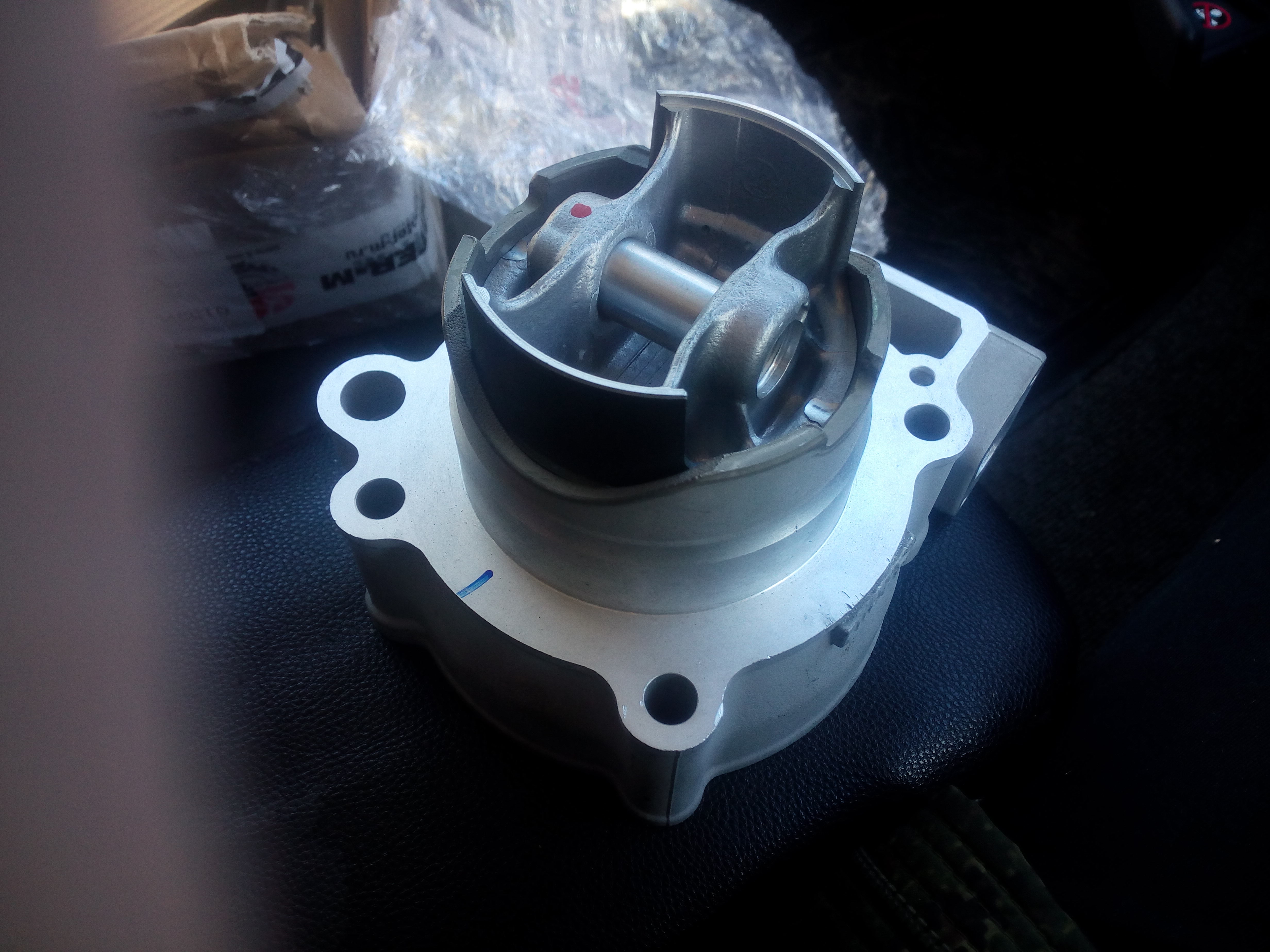

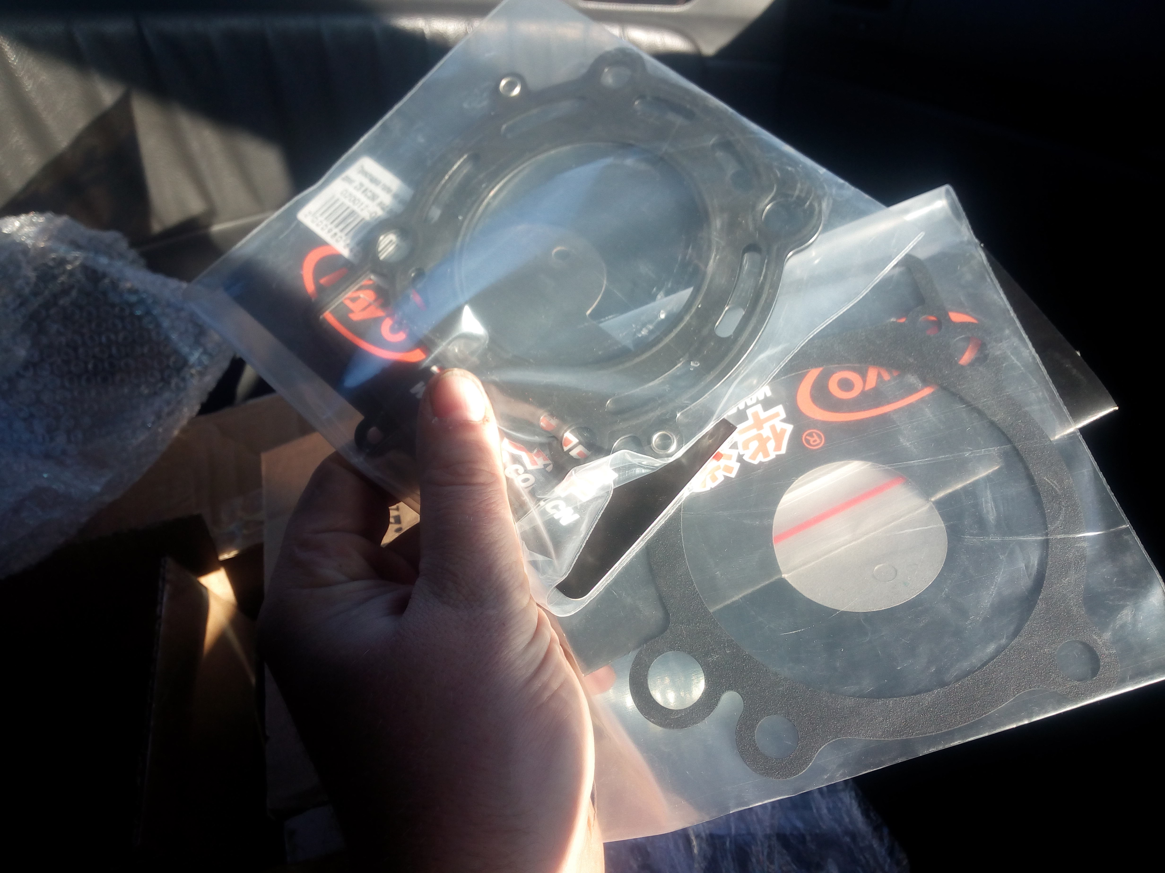

vbraun Опубликовано 9 декабря, 2015 Жалоба Опубликовано 9 декабря, 2015 Парни, приехала поршневая 1 Цитата
