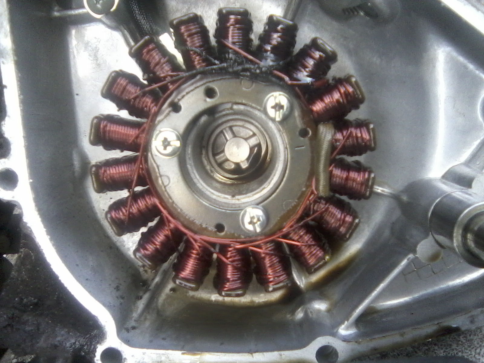

FreeMax Опубликовано 14 июня, 2015 Автор Жалоба Опубликовано 14 июня, 2015 Ребята, вот что я увидел, сняв крышку. Можно ли это как-то исправить? И когда снимал, все таки вытекло немного масла. Его нужно будет подлить? Цитата
san Опубликовано 14 июня, 2015 Жалоба Опубликовано 14 июня, 2015 Ребята, вот что я увидел, сняв крышку. Можно ли это как-то исправить? И когда снимал, все таки вытекло немного масла. Его нужно будет подлить? Можно, два варианта: 1. купить новый - самый простой вариант, но долго ждать запчасть. 2. перемотать старый, придётся поискать мастера, сам ты этого не сделаешь. По цене не скажу, всё зависит от жадности ремонтника. Конечно, нужно долить. Цитата
FreeMax Опубликовано 14 июня, 2015 Автор Жалоба Опубликовано 14 июня, 2015 Можно, два варианта: 1. купить новый - самый простой вариант, но долго ждать запчасть. 2. перемотать старый, придётся поискать мастера, сам ты этого не сделаешь. По цене не скажу, всё зависит от жадности ремонтника. Конечно, нужно долить. А какое масло лить? Такое же, что и для двигателя? Цитата
