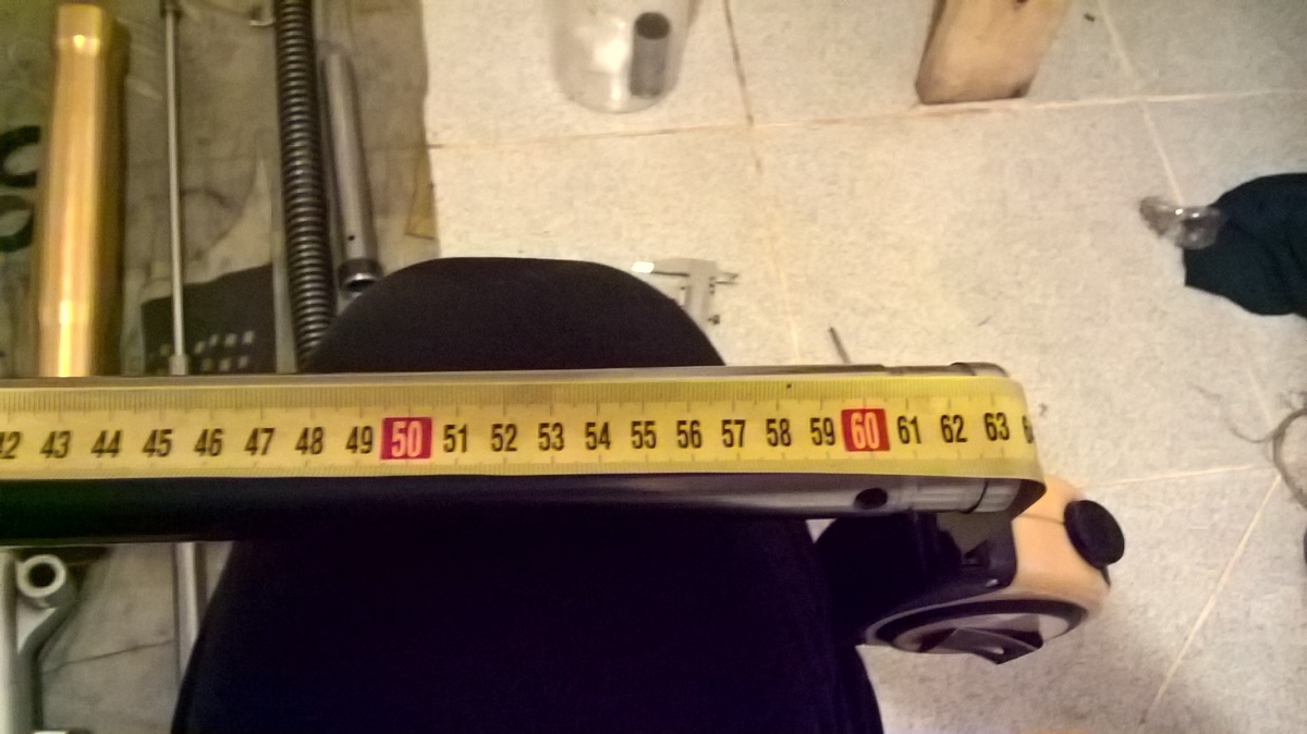

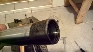

Меняем масло в вилке
1 Ослабляем два болта на верхней траверсе которые крепят перья вилки - стрелочка 1 (можно не ослаблять, но тогда очень туго выкручиваются верхние заглушки на перьях)
2 Собственно выкручиваем заглушки
3 В нижнем торце вилки выкручиваем длинный болт (под внутренний шестигранник, размер не помню), предварительно подставив тару под отработку
течет....
получается вот такое вот .... нечто. Китай на масле экономит везде, не только в моторе

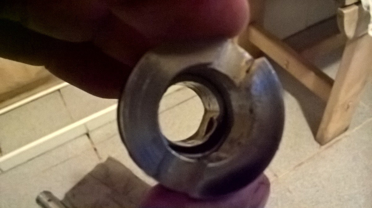

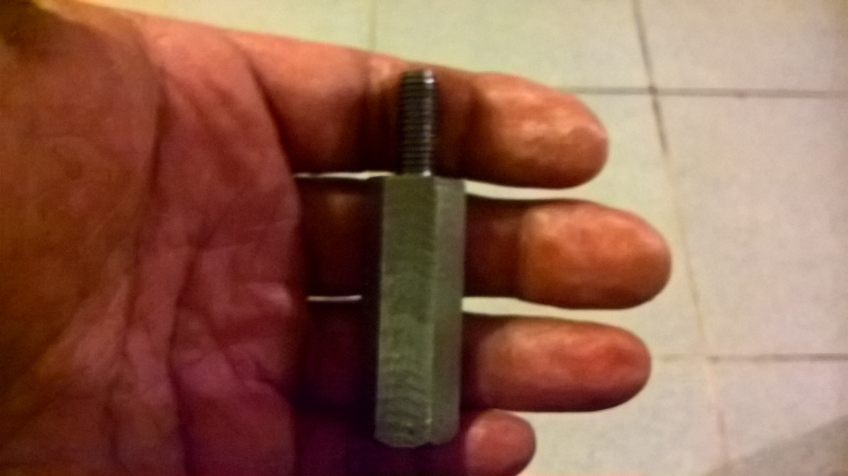

4 когда стекло завинчиваем болт обратно. Есть хитрость - внутри пера гайка свободно перемещается по вертикали, поэтому если не можете попасть родным болтом найдите болт длиннее сантиметров на 5 с такой же резьбой наживите его и принудительно притащите гайку вниз. тогда получится закрутить родной.
Почему надо менять масло в вилке: Ну во первых - качество слитого масла оставляет желать лучшего, во вторых - присутствует взвесь мелких металлических частиц, в третьих - из правого пера слил 220мл масла,   а из левого - 100.
5 Заливаем новое масло через верх.
6 Какое выбрать масло. Я катаю 95% проселков, поэтому жесткость моей вилки меня не устраивала - хотелось помягше, я остановил свой выбор на  вот таком масле.  Также надо помнить, что если вы ошиблись и взяли слишком жидкое масло, то жесткости вилке можно добавить просто долив в нее этого же масла.
Итог : по 300мл в каждом пере и жесткость меня вполне устраивает.

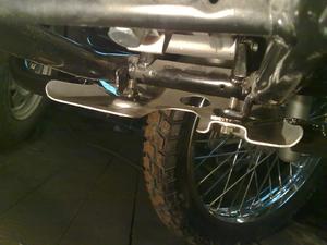

Дорабатываем стоковый глушитель
Никому не приходила в голову мысль - почему из правого глушителя пердит, а из левого дует? Мне она не давала покоя с момента первой заводки мотоцикла. А так как больная голова рукам покоя не дает было принято решение снять глушаки и посмотреть, что же все-таки там внутри. Природная любознательность, уходящая корнями в детство и руки, вооруженные инструментом быстро сделали свое черное дело.  Так оно и есть: в выпускном коллекторе, на выходе в трубу левого глушителя отверстие в виде дверного глазка диаметром около 10мм. тогда как диаметр самой трубы 25мм.  Я решил, что не пристало заслуженному байкеру ездить с такой маленькой дыркой на мотоцикле, носящему гордое имя "ДАКАР". Светало... И вот я уже стою у токаря дяди Коли, который умеет ловко рассверливать нижние болты в перьях вилки Барсов и иже с ним. Что произошло с трубой дальше все уже догадались.  Кстати сам глушак я тоже разобрал (надо же посмотреть, что там внутри). Итак, результат.  Что и следовало ожидать из обоих  глушаков теперь пердит почти одинаково. Звук стал немножко другой - ни громче, ни тише, ни лучше, ни хуже, - просто другой. При разгоне двигатель как бы легче дышит, нет небольшого затыка в районе 4000об. Но самое главное, что при езде с крейсерской скоростью на 4 и 5 передачах звука из глушителя почти не слышно, чего мне и хотелось больше всего. До переделки было ощущение, что едешь с прогоревшим или отвалившимся глушителем., что сильно утомляло в длинных перегонах. Процес разборки - сборки трудностей не принес.
Плюсы и минусы S2 Dakar 250cc - Страница 95 - S2 motors - Форум о мотоциклах и скутерах, произведенных в Китае

 Полезная поделка для Дакара и не только. Может кому пригодится.
За этот пост огромное спасибо пользователю
Magilus

что в обычном состоянии хромированная часть трубы выходит на 230 мм. А полностью вытянутая труба дала результат:WP_20170219_19_03_24_Pro.jpg
390 мм. Замеры проводились от пыльника до силуминового кронштейна. Разница составила соответственно 160 мм. Как поднять, тут я америку не открыл. Способов несколько. Можно выточить новую пробку пера, с утолщенной верхней частью, что бы можно было опустить перо вниз... Можно удлиннить шток картриджа, можно удлиннить несущую трубу и если подумать, можно ещё найти способы той или иной степени затратности. Я выбрал, как мне кажется, наиболее простой и менее затратный. Нужно заказать токарю такую штуку:WP_20170305_19_46_23_Pro.jpgWP_20170305_19_46_02_Pro.jpg
шестигранник на 17, длина до наружной резьбы 50, длина наружной резьбы 20мм, внутренняя резьба 21 мм. Установить эту проставку нужно сюда: WP_20170305_19_42_23_Pro.jpgWP_20170305_19_43_20_Pro.jpg
Так вот получается. После сборки мы получаем такую картину:WP_20170305_16_13_52_Pro.jpg
Удлинённое перо на 50 мм. Больше удлинять смысла не вижу, так как возрастут нагрузки на направляющие и существенно снизиться сопротивление на излом. Оптимальный размер, я считаю, 30 мм. Но я пока испытываю 50 мм, если что лишнее отрезать проще. Стяжки для определения длины хода. В стандартном и удлиненном варианте получилось 180 мм, при приемлемой жесткости.WP_20170305_16_15_26_Pro.jpg

Он крепится снизу болтом, который люди выкручивают для слива масла. Здесь таится одна из засад. При сборке важно, что бы нижняя часть картриджа, куда вкручивается болт, правильно вошла в фигурное отверстие обоймы. WP_20170305_16_59_12_Pro.jpgНа фото видно заусенцы. Это я при очередной сборке не проконтролировал,как соединились детали и начал затягивать. Деталь алюминевая, а картридж стальной. И в итоге грани не совпали. А вообще, если вы решите обслужить вилку, то не ленитесь аккуратно всё разобрать, а потом аккуратно собрать перья. Да и прокачать картридж можно только порядка десяти - пятнадцати раз полностью опустить шток, а потом полностью поднять. При попытках прокачать не делая полной амплитуды движения, ничего не получалось. Именно до конца вниз, потом вверх. До тех пор, пока шток не будет иметь равномерное сопротивление на всём ходе. Не знаю, как у людей получалось менять масло не разбирая перо. Если выливать через верх и не двигать шток картриджа, тогда еще можно налить другое масло и прокачивать не нужно. Если сливать снизу, то масло сольется из картриджа и прокачка обязательна. Кстати, длина хода штока картриджа составила 280 мм. Это учитывалось при удлиннении пера. А то как шток упрется раньше, чем сожмется пружина. На поверку запас остается приличный. По началу я ломал голову, как снять силуминовый кронштейн  крепления колеса. Но всё случилось достаточно легко. С одного пера он сам слез, на другом пришлось слегка постучать. После чего открылась такая картина: WP_20170305_17_16_40_Pro.jpgWP_20170305_17_13_52_Pro.jpg
Нижний конец трубы был покрыт коррозией. Хотя возможно на это место наносился специальный клей. Или ещё что. На ощупь поверхность в этом месте шершавая и пришлось немного аккуратно зачистить. Хотя ржавчины тоже не было. Что бы с коррозией закрыть вопрос, прежде чем одеть кронштейн, я смазал нижние концы трубы смазкойWP_20170305_18_09_30_Pro.jpgИзлишки протер. Теперь немного о размерах. Сальник вилки размером: 37-50-11. WP_20170305_17_09_38_Pro (2).jpg
Снимать я его не стал, что бы не повредить при сборке. Хотя это не трудно. Но пусть будет так. Пыльник: 37-50.3-13.WP_20170305_17_00_04_Pro.jpg
