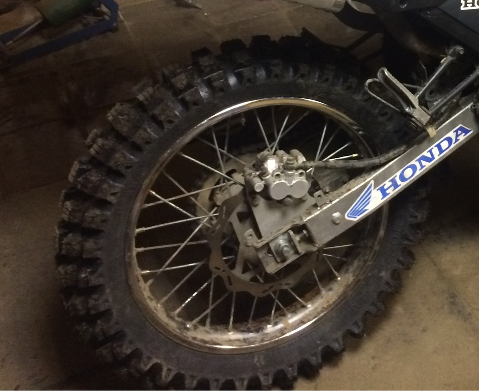

Варианты резины для установки на Dakar 250cc
(приведены примеры уже установленных покрышек реальными пользователями)
Спойлер

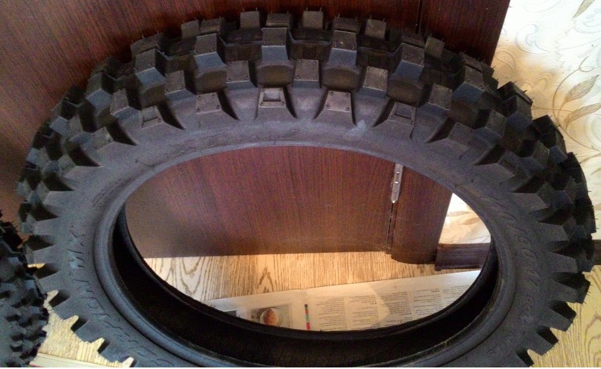

IMG_9443.JPG перед Mitas C-19 70/100-19 42M TT
IMG_9435.JPGзад Mitas C-02 130/80-17 M/C 65N TT
Спойлер

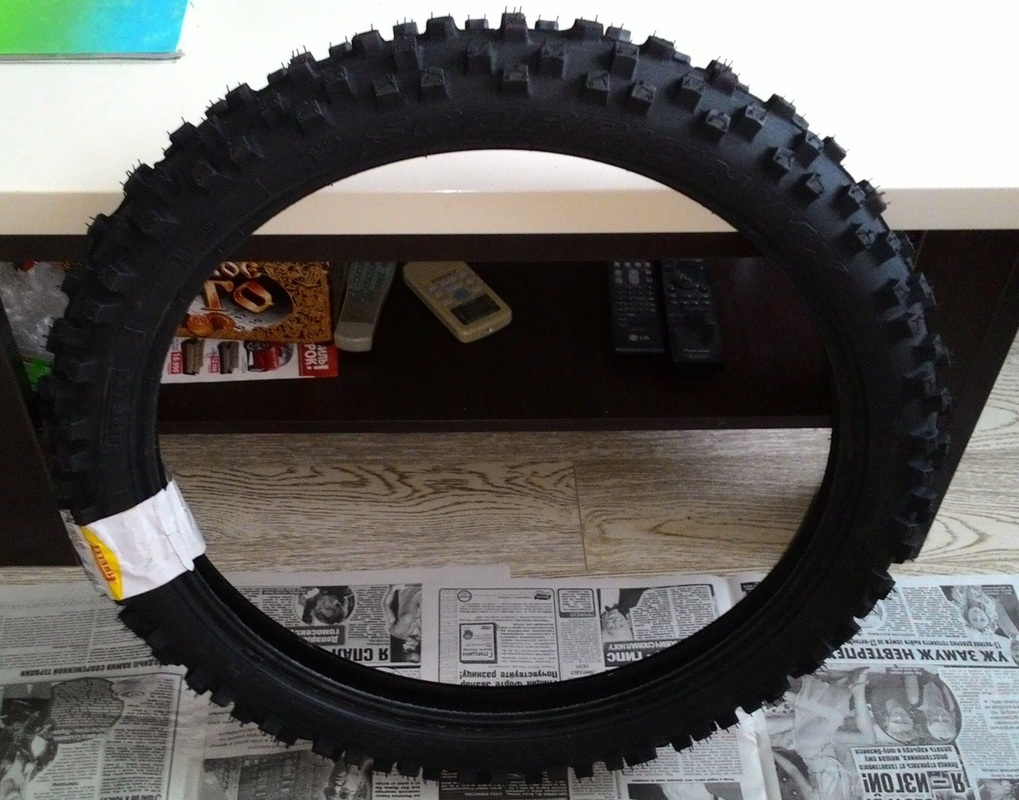

IMG_9724.thumb.JPG.dae6c3730181f62e445559d9c01758b5.JPG Перед - PIRELLI SCORPION MX EXTRA J 70/100-19 42M TT
IMG_9723.thumb.JPG.369a497b04dfc529e020ee2e95150417.JPG Зад - PIRELLI SCORPION MX EXTRA J 110/90-17 60M TT
Спойлер

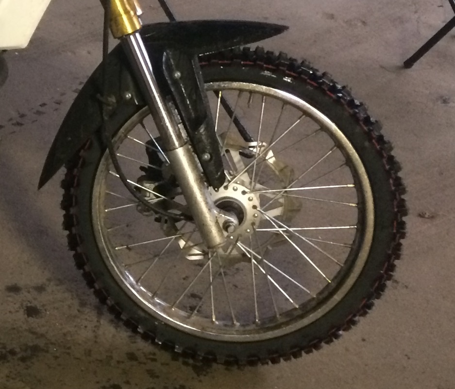

IMG_20170530_204251.jpgIrc tyre ve 33 перед 100/90/19 ширина между шашками 113мм
IMG_20170530_204225.jpgзад 5.10/17,ширина 128мм
Спойлер

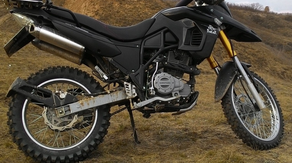

IMG_20170502_182513_HDR.thumb.jpg.25722b2b2fcb92876837b5433e9d51b8.jpgПеред Mitas E-09 Dakar 100/90/19
IMG_20170601_205124_HDR.thumb.jpg.087fe14cc1f7e850c90109253d101c30.jpgЗад Mitas E-09 Dakar 120/90/17
Спойлер

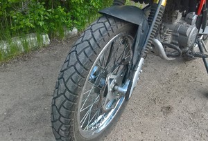

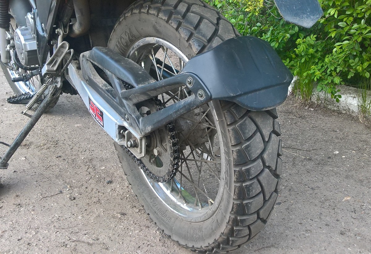

WP_20170605_18_04_07_Pro.thumb.jpg.7997fb4c1b61c8bba6730e92b407e639.jpgMITAS MC24 INVADER 100/90-19
WP_20170605_18_03_47_Pro.thumb.jpg.a645750468a03f2e18891758c4ff3da5.jpgMITAS MC24 INVADER 120/90-17
