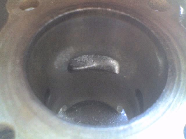

don`t cry Опубликовано 30 января, 2008 Жалоба Поделиться Опубликовано 30 января, 2008 привет всем!!! я тут раскопал такую инфу, что у китайских скутеров не редко обнаруживаются дефекты литья в выпускном канале и налипший на шероховатостях нагар. и чтобы немного увиличить мощность движка нужно устроить цилиндру полировку и чистку (нагар создает сопротивление потоку выхлопных газов, а значит, понижает мощность). Для начала нужно отмыть цилиндр от внешней грязи и освободить от нагара выпускное окно. Берем на заметку: круглый след oт прокладки на цилиндре в месте его стыка с глушителем показывает границу расширения окна снаружи - в противном случае (если переборщить с шарошкой) при первом же запуске мотора будет слышно как выхлопные газы “сифонят” через щель между цилиндром и выхлопной трубой.После этого нужно очень тщательно отмыть цилиндр и каналы от опилок, продуть каждую “щелочку” - чтобы ни один кусочек стружки не устроил сепуку во вновь собранной поршневой. И когда мы добиваемся практической “стерильности” - чистый цилиндр возвращается на место. В результате проведенных работ появляется ощутимый подхват на “верхах” - где-то с 40 км/ч скутер уже “срывается с цепи” как злая собака. В пределах 3-5 км/ч возрастает “максималка” (в зависимости от температуры воздуха и качества дороги). Да… прибавка в тяге мотора оправдывает понесенные трудовые затраты. как вы думаете, правда ли это? если да, то относится ли это к двухтактникам? Цитата Ссылка на комментарий Поделиться на другие сайты Поделиться

don`t cry Опубликовано 11 февраля, 2008 Автор Жалоба Поделиться Опубликовано 11 февраля, 2008 вчера разобрал цилиндр и действительно обнаружил там дефекты литья и толстый слой нагара! дефекды я не устранил, но от нагара чистил около часа! сегодня буду ставить всё на место и заказывать прямоточный глушитель. Цитата Ссылка на комментарий Поделиться на другие сайты Поделиться
