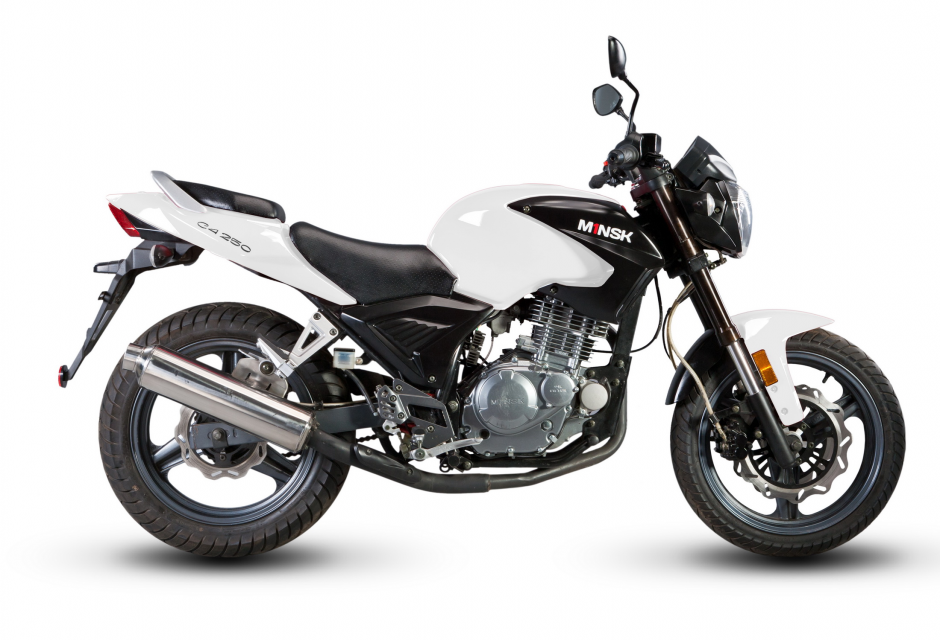

Доброго времени суток! Предлагаю в данной теме аккумулировать все важные и полезные нюансы в целом отличного по содержанию и гармоничного внешне мотоцикла M1NSK C4 250 (5.122)...

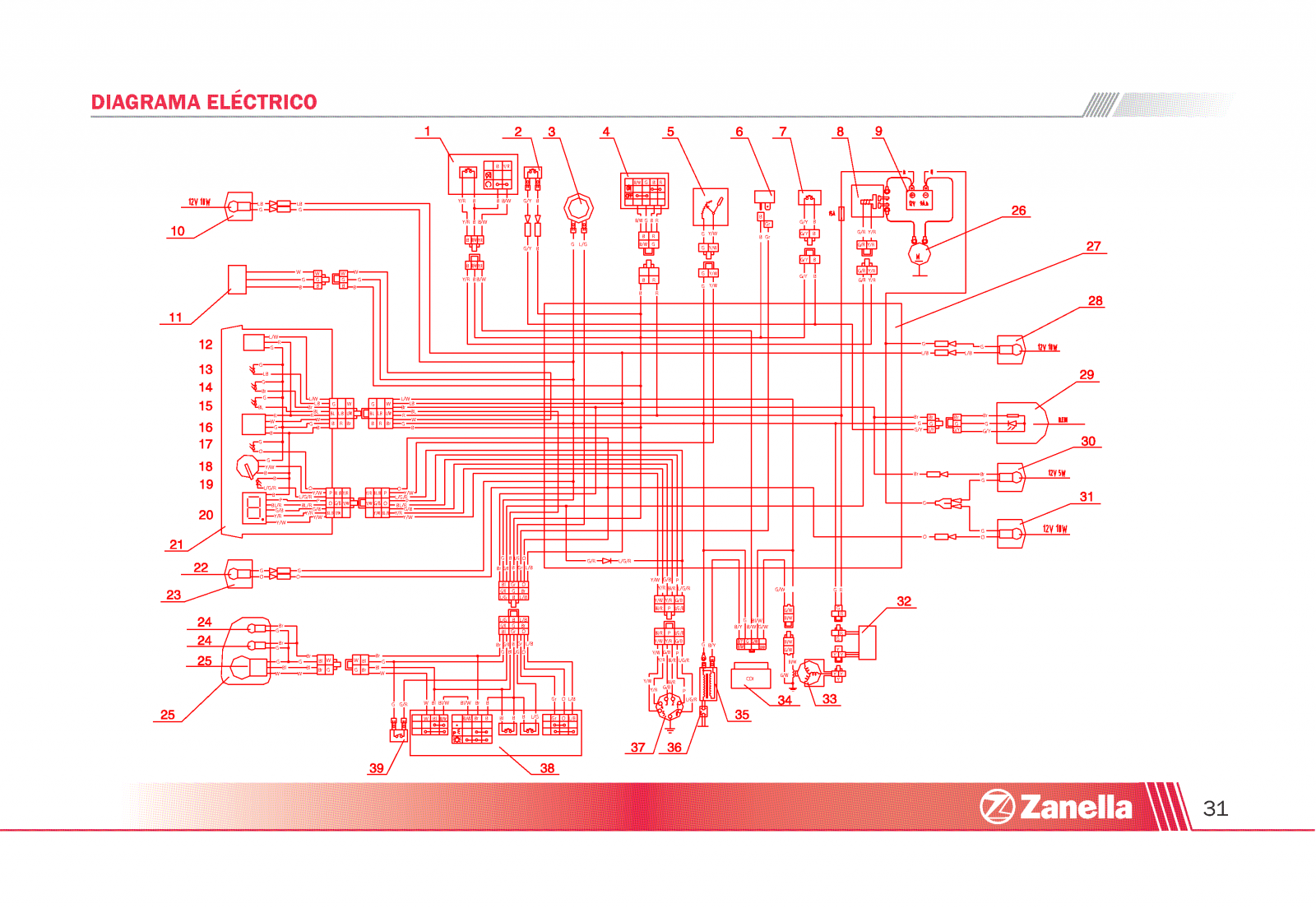

Учитывая, что у мотоцикла M1NSK С4 250 (5.122) существует огромное количество братьев-близнецов, на которые, увы и ах, нет достоверного и толкового руководства по эксплуатации (одна рекомендация пропитать маслом фильтр воздушный (после чего его только на помойку) чего стоит!), выкладываю все доступные материалы для рукастых форумчан:
https://yadi.sk/i/WqGj-UeOtAPQ2 - Пособие по китайским мотоциклам;
https://yadi.sk/i/uAAnNat-tAPSQ - Руководство пользователя по эксплуатации мотоцикла Loncin LX250-7;
https://yadi.sk/i/0k5KsrebtAPar - Технические данные мотоцикла Loncin LX250-7;
https://yadi.sk/i/kw5ENOiktAPgr - Руководство пользователя по эксплуатации мотоцикла Sagitta SNS250 Jedi;
https://yadi.sk/i/RKcDfhhdtAPnn - Руководство пользователя по эксплуатации мотоцикла Zanella RX 250;
https://yadi.sk/i/4-E_6bS4tAPsP - Сервисный мануал мотоцикла Suzuki GN250.
P.S. ищите, думайте, применяйте!!!

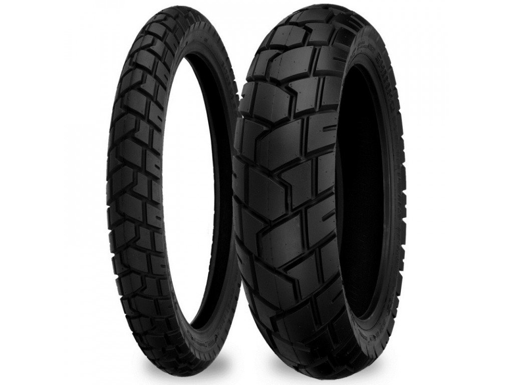

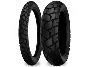

Доброго времени суток! Хоть и с опозданием, но выкладываю свой отчёт по замене родной моторезины на новую Shinko E705 Trail Master (перед 120/70-R17" 58H T/L; зад 150/70-R17" 69Q T/L) с заменой родных китайских ниппелей на модные и брутальные ниппеля стайлинговые прямые чёрные (артикул: V-924):
Обобщая итог проделанной работы, отмечу от себя следующее:
Плюсы:
- Держак на трассе и особенно на грунте стал сильно лучше и эластичнее везде, кроме глубокого песка (там всё плохо);
- Езда на мотоцикле стала мягче и приятнее;
- Сократился тормозной путь (процентов на 15);
- Общий вид Певника сильно поменялся - мотоцикл подрос и возмужал, даже парни на шиномонтаже оценили эпично))).
Минусы:
- Резина стоит денег;
- Незначительно вырос расход топлива.
Внимание!!! Не знаю почему, но передняя и задняя покрышки смотрят в разные стороны относительно направления движения мотоцикла (шины одевались согласно стрелок на боковом протекторе, тут ошибки точно нет). На форумах пишут, что так и должно быть для лучшей управляемости...
