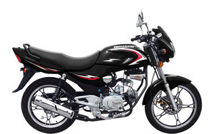

калаш Опубликовано 25 июня, 2012 Жалоба Опубликовано 25 июня, 2012 В ближайшем будущем хочу преобрести с новья мопед Yamasaki Cobra Понравился из-за клёвого вида и цены в 35-45тыс руб. Но не знаю на что способен этот агрегат. Какую скорость он развивает, какие в нём достатки и недостатки. Есть ли у Yamasaki Cobra бордочки и где? У кого есть такой прошу рассказать о нём. Короче пишите выкладывайте фото об этом и других мопедах по схожему виду и цене. Цитата

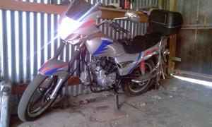

Vento Опубликовано 27 июня, 2012 Жалоба Опубликовано 27 июня, 2012 в первый и во второй день - было сделано: -переложил проводку. -склеил задний пластик между собой. -поменял на 70сс поршневую группу. -сменил тормозную жидкость. -протянул все гайки, оказалось 2 было закручены от руки. со временем поставил - галогенку 35Вт., лампочки в приборку светодиодные, сигнализация и кофр, нуливик и датчик температуры масла. http://skuterok.ru/magazin/29458.html только без сигнализации. Цитата

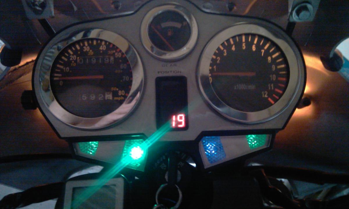

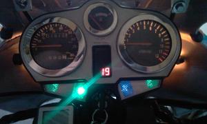

Vento Опубликовано 27 июня, 2012 Жалоба Опубликовано 27 июня, 2012 можно заказать в корпусе, и сбоку приборки. я в приборку врезал, пониже скорости. щас фото выложу. Цитата

Vento Опубликовано 27 июня, 2012 Жалоба Опубликовано 27 июня, 2012 если под свечку сразу можно поставить, то даже очень хорошо. я установил в масленый щуп. он показывает температуру масла к картере. под свечкой он будет естественно показывать температуру цилиндра. под свечку датчик ставиться при помощи кольца. кольцо на резьбу между уплотнительными и всё. Сами решайте куда поставить. На радио рынках можно поискать, там должно быть и по разному сделаны. фотографии не знаю как выкладывать тут. :wacko: Цитата

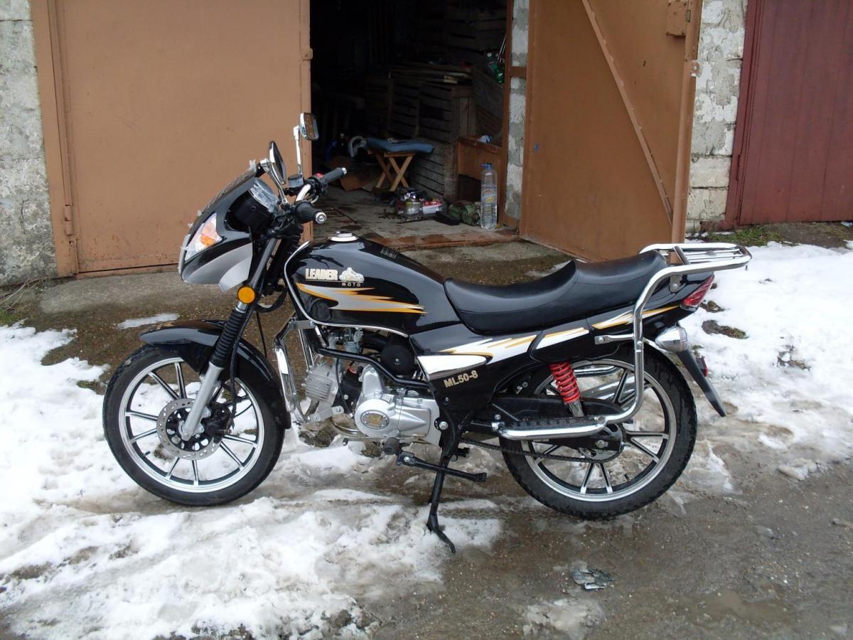

Vento Опубликовано 27 июня, 2012 Жалоба Опубликовано 27 июня, 2012 Кстати, у вас на 2й фото не кобра, а такой же как мой лизард люкс ;) Цитата

калаш Опубликовано 27 июня, 2012 Автор Жалоба Опубликовано 27 июня, 2012 Мопед Yamasaki YM-118 Cobra черный MB50-8A-это полное название первых двух фото как я думал одинаковых аппаратов. А какое полное название у вашего как бы Yamasaki lizard lux. Цитата
