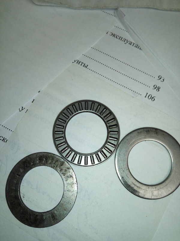

milan Опубликовано 25 июня, 2018 Жалоба Поделиться Опубликовано 25 июня, 2018 (изменено) Разбор маятника показал что правый роликовый подшипник (НК2033) подустал. Из-за люфта размолотило игольчатый подшипник с шайбами(на картинке такой же целый с левой стороны ). Таким образом полный комплект подшипников сальников для маятника bse j5 2015гв: Подшипник НК 2230 (22х29х30) (он же "7E HMK 2230" и "HMK 2230") - 2 шт Подшипник упорный игольчатый 22х36х2 (по замерам), возможно это AXK 22352 (22X35X2ММ) или F-90570, (7.370.0020 в велоситик в месте с шайбами)- 2 шт Шайбы для игольчатого поднипника 22х36х2 - 4 шт Сальник 28х37х5 - 2 шт Сальник 22х29х4 - 2 шт (7.330.0061 в велоситик) Изменено 2 июля, 2018 пользователем milan Цитата Ссылка на комментарий Поделиться на другие сайты Поделиться
Derbimota Опубликовано 25 июня, 2018 Жалоба Поделиться Опубликовано 25 июня, 2018 3 минуты назад, milan сказал: ПыСы смазка присутствовала. Что послужило причиной кончины подшипника не ясно. Пробег 40 м.ч. Когда только купил мот - разобрал прогрессию. Смазка была, да, но под ней грязь и ржавчина. Пришлось мыть все иголки и подшипники в бензине, набивать смазкой заново. Аналогично советую в ступицы залезть и в рулевую колонку. Цитата Ссылка на комментарий Поделиться на другие сайты Поделиться

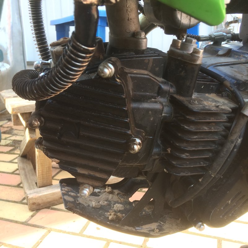

UlianaB Опубликовано 4 июля, 2018 Жалоба Поделиться Опубликовано 4 июля, 2018 (изменено) Привет. Недавно после катки заметила, что данная часть(см.фото) вся покрыта маслом. Не падала, не роняла... Подскажите пожалуйста, что могло произойти? Кстати, в масле и трубка которая повыше Изменено 4 июля, 2018 пользователем UlianaB Цитата Ссылка на комментарий Поделиться на другие сайты Поделиться
Моисеич Опубликовано 4 июля, 2018 Жалоба Поделиться Опубликовано 4 июля, 2018 8 минут назад, UlianaB сказал: Привет. Недавно после катки заметила, что данная часть(см.фото) вся покрыта маслом. Не падала, не роняла... Подскажите пожалуйста, что могло произойти? Кстати, в масле и трубка которая повыше Не очень хорошо видно, но судя по шлангу, стоит масляный радиатор..? Искать надо там. Цитата Ссылка на комментарий Поделиться на другие сайты Поделиться

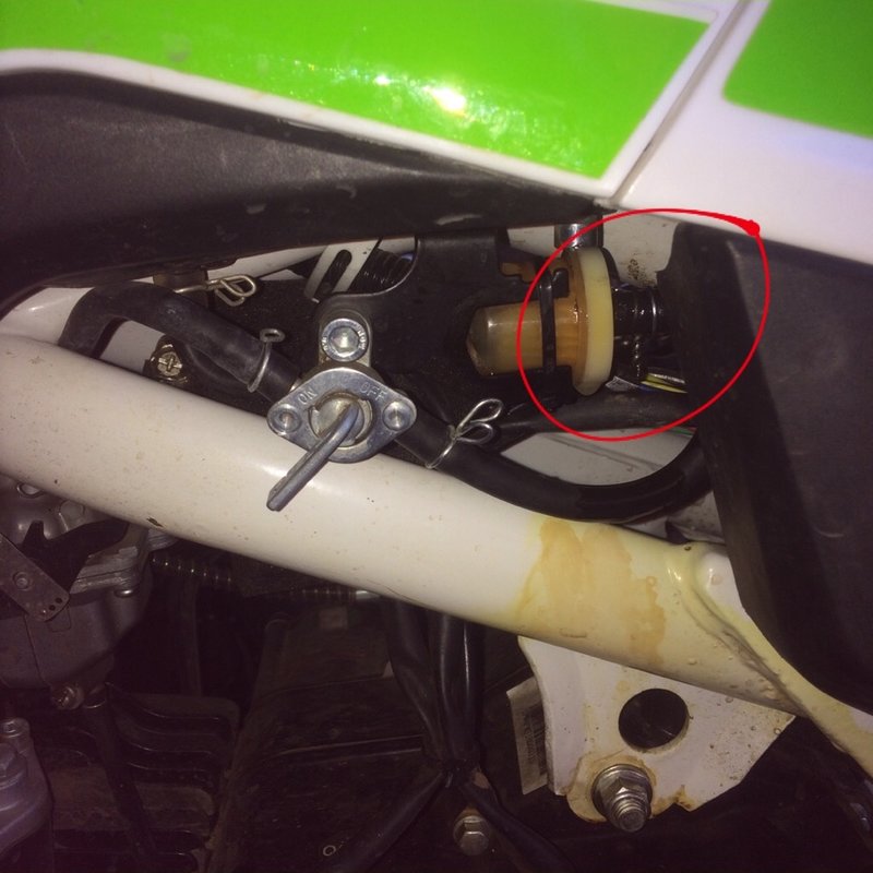

UlianaB Опубликовано 10 июля, 2018 Жалоба Поделиться Опубликовано 10 июля, 2018 Привет, около фильтра(на фотке обведено красным) течёт бензин, причём нормально так, салфетка специальная масляная пропитывается полностью за полчаса... думаю вот, в шлаге мб проблема, или что-то другое? Подскажите пожалуйста... Цитата Ссылка на комментарий Поделиться на другие сайты Поделиться
milan Опубликовано 11 июля, 2018 Жалоба Поделиться Опубликовано 11 июля, 2018 20 часов назад, UlianaB сказал: Привет, около фильтра(на фотке обведено красным) течёт бензин, причём нормально так, салфетка специальная масляная пропитывается полностью за полчаса... думаю вот, в шлаге мб проблема, или что-то другое? Подскажите пожалуйста... Эти фильтры бывают разборные. Стоит проверить его герметичность. Возможно просто затянуть крышку. В любом случае, стоят такие фильтры копейки. Брать можно любой. Шланги живут очень долго, если правильно закреплены и не трутся и не натянуты. Опять же стоят копейки. Цитата Ссылка на комментарий Поделиться на другие сайты Поделиться

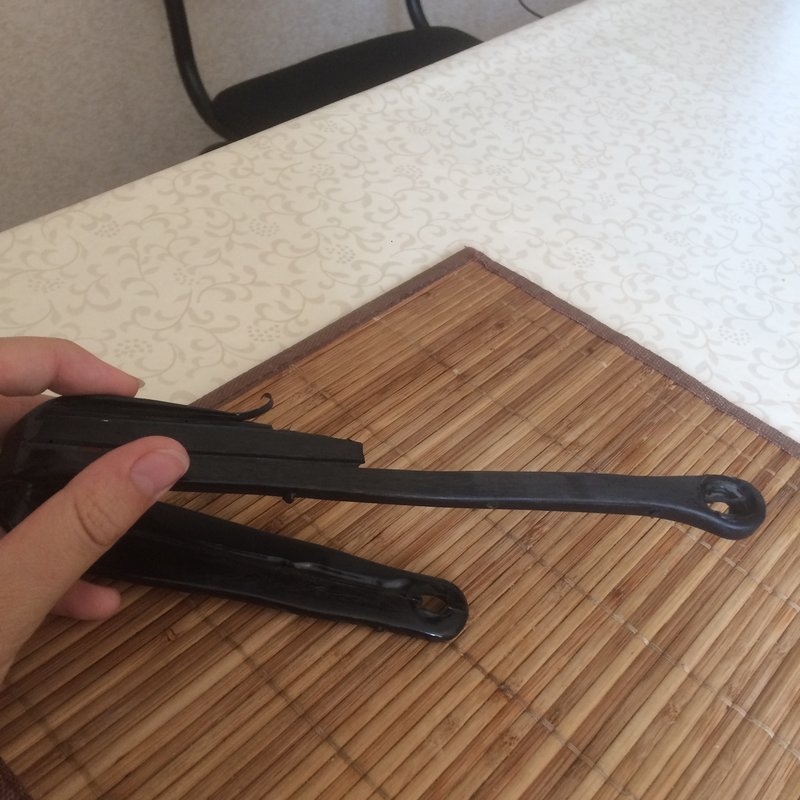

UlianaB Опубликовано 16 июля, 2018 Жалоба Поделиться Опубликовано 16 июля, 2018 Привет. Стерся слайдер на маятнике. Как считаете, можно ездить без него(ну точнее с ним, но со стертым), пока новый не придёт? Цитата Ссылка на комментарий Поделиться на другие сайты Поделиться
karlos05 Опубликовано 16 июля, 2018 Жалоба Поделиться Опубликовано 16 июля, 2018 Парни у меня J5 2014! Подскажите с чего слизана задняя часть мопеда? ступица, диск, суппорт....? И от чего подойдет ведомая звезда?? KTM SX? Honda CR? Цитата Ссылка на комментарий Поделиться на другие сайты Поделиться
karlos05 Опубликовано 16 июля, 2018 Жалоба Поделиться Опубликовано 16 июля, 2018 11 часов назад, UlianaB сказал: Привет. Стерся слайдер на маятнике. Как считаете, можно ездить без него(ну точнее с ним, но со стертым), пока новый не придёт? Серьезно стерся...ушатаешь маятник и цЕпочку если будешь кататься со стертым слайдером! Цитата Ссылка на комментарий Поделиться на другие сайты Поделиться
