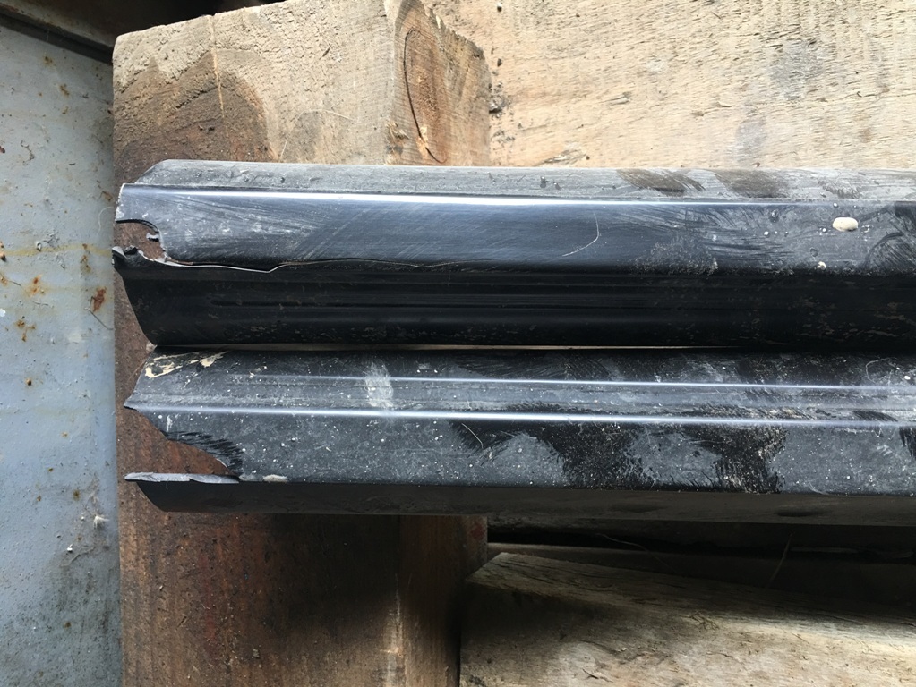

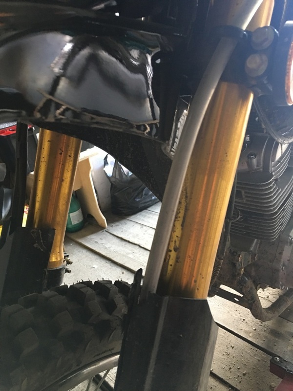

salvador Опубликовано 27 мая, 2017 Жалоба Поделиться Опубликовано 27 мая, 2017 (изменено) В 23.05.2017 в 22:44, salvador сказал: Кто ставил гофры на вилку, с чего подходят по размерам? Долго соображал как так разломало, оказывается крылом Ни у кого так не было? Надо ставить гофры, размеры померял примерно с запасом, длина 30см, диаметр верха 55мм, низ 50мм Изменено 27 мая, 2017 пользователем salvador Цитата Ссылка на комментарий Поделиться на другие сайты Поделиться
чапай Опубликовано 27 мая, 2017 Жалоба Поделиться Опубликовано 27 мая, 2017 на 003 ничего не ломает 1 Цитата Ссылка на комментарий Поделиться на другие сайты Поделиться
salvador Опубликовано 27 мая, 2017 Жалоба Поделиться Опубликовано 27 мая, 2017 9 часов назад, чапай сказал: на 003 ничего не ломает Там крыло немного другой формы, видимо из за этого Цитата Ссылка на комментарий Поделиться на другие сайты Поделиться
pilot1960 Опубликовано 27 мая, 2017 Жалоба Поделиться Опубликовано 27 мая, 2017 19 часов назад, salvador сказал: Долго соображал как так разломало, оказывается крылом Ни у кого так не было? Надо ставить гофры, размеры померял примерно с запасом, длина 30см, диаметр верха 55мм, низ 50мм у меня также было модель такая , крылом прорубает я обрезал по то место по куда прорубило ,верхние направляющие выкинул , отлично держится и на двух нижних винтах уже 2 года Цитата Ссылка на комментарий Поделиться на другие сайты Поделиться

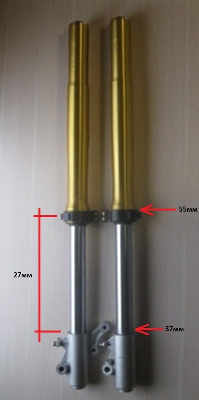

salvador Опубликовано 28 мая, 2017 Жалоба Поделиться Опубликовано 28 мая, 2017 22 часа назад, salvador сказал: Долго соображал как так разломало, оказывается крылом Ни у кого так не было? Надо ставить гофры, размеры померял примерно с запасом, длина 30см, диаметр верха 55мм, низ 50мм Замерил точные размеры для гофры Цитата Ссылка на комментарий Поделиться на другие сайты Поделиться
salvador Опубликовано 28 мая, 2017 Жалоба Поделиться Опубликовано 28 мая, 2017 (изменено) 3 часа назад, pilot1960 сказал: Тоже думал обрезать, но одна защита дала трещину почти до середины, новая стоит 1500р., в общем подберу пыльники, натяну, стяжками закреплю и всего делов. И уже нашел, по размерам как будто у меня сняли https://ru.aliexpress.com/item/For-the-GN250-motorcycle-shock-absorber-special-shock-absorber-dust-cover-natural-rubber-band-steel-wire/32756182850.html?spm=2114.13010308.0.0.kWmHGN Изменено 28 мая, 2017 пользователем salvador Цитата Ссылка на комментарий Поделиться на другие сайты Поделиться

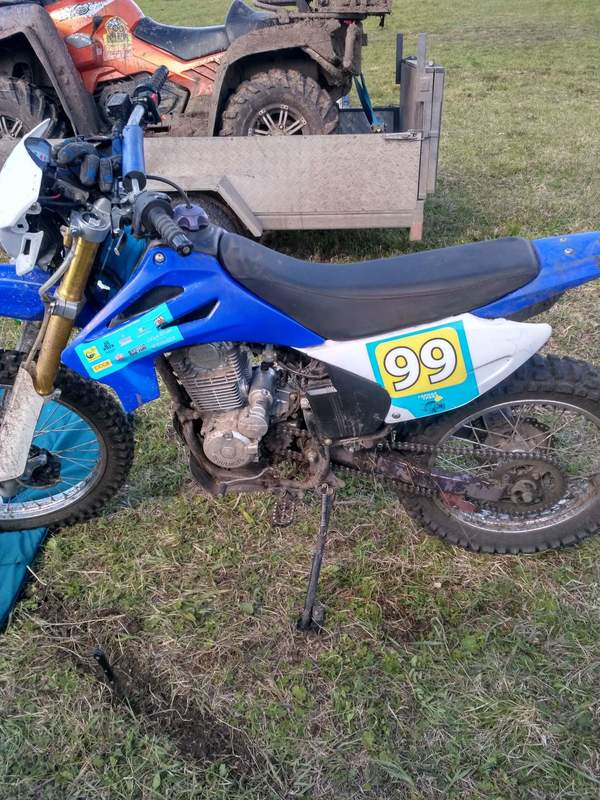

Антон222 Опубликовано 29 мая, 2017 Жалоба Поделиться Опубликовано 29 мая, 2017 (изменено) замесили. размотался. колено не согнуть,руку не поднять. оставил на даче в бане. вчера уже на продажу выставил. сегодня по легче, с продажи сниму))) длинный затяжной поворот,скорость под 40,пыль из под субару ,потом резкий вправо и в колее расщелина размытая ручьем-шмяк и всё встал,ничо не понимаю,воздух глотками. потом еще 4 часа рубился так. к вечеру поплохело. сегодня проснулся,пересмотрел фотки-не отдам его,все равно его не брошу...(с) Изменено 29 мая, 2017 пользователем Антон222 Цитата Ссылка на комментарий Поделиться на другие сайты Поделиться

pilot1960 Опубликовано 29 мая, 2017 Жалоба Поделиться Опубликовано 29 мая, 2017 6 минут назад, Антон222 сказал: замесили. размотался. колено не согнуть,руку не поднять. оставил на даче в бане. вчера уже на продажу выставил. сегодня по легче, с продажи сниму))) длинный затяжной поворот,пыль из под субару ,потом резкий вправо и в колее расщелина размытая ручьем-шмяк и всё встал,ничо не понимаю,воздух глотками. потом еще 4 часа рубился так. к вечеру поплохело. сегодня проснулся,пересмотрел фотки-не отдам его,все равно его не брошу...(с) Так это ты давай поосторожней гонять то с головой надо пыль не видно сбрось то газок. Иль субару хотел сделать ? Цитата Ссылка на комментарий Поделиться на другие сайты Поделиться
Антон222 Опубликовано 29 мая, 2017 Жалоба Поделиться Опубликовано 29 мая, 2017 адреналин, азарт, не хотел отстать. прокатился на ддр 250-кроме подвески плюсов не увидел, мой агрессивней Цитата Ссылка на комментарий Поделиться на другие сайты Поделиться
pilot1960 Опубликовано 29 мая, 2017 Жалоба Поделиться Опубликовано 29 мая, 2017 22 часа назад, salvador сказал: Тоже думал обрезать, но одна защита дала трещину почти до середины, новая стоит 1500р., в общем подберу пыльники, натяну, стяжками закреплю и всего делов. И уже нашел, по размерам как будто у меня сняли https://ru.aliexpress.com/item/For-the-GN250-motorcycle-shock-absorber-special-shock-absorber-dust-cover-natural-rubber-band-steel-wire/32756182850.html?spm=2114.13010308.0.0.kWmHGN Я еще масло поменял в перьях и подобрал количество масла в пере чтоб при сильном клевке крыло только доходило до этой этой защиты Цитата Ссылка на комментарий Поделиться на другие сайты Поделиться
