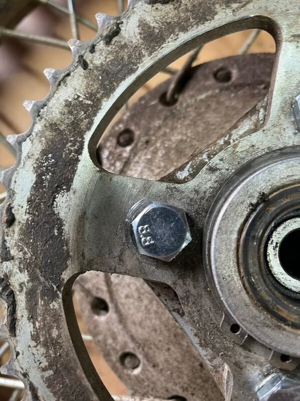

тупо мечиком нарезал резьбу внутри втулок, посадил на фиксатор резьбы, болты были из строительного магазина, прочность сплава ужасная но болт толстый резьба 10 мм. затянул люфта нет, надеюсь хватит на какое то время, буду следить Может у вас есть советы по моему решению проблемы?

жаль нелзья сюда фото вставить
вообщем в Нутри втулки нарезал резьбу и вкрутил болты с строительного магазина капитально заколхозил, люфт звезды был потому что пазы на звезде деформировало.
