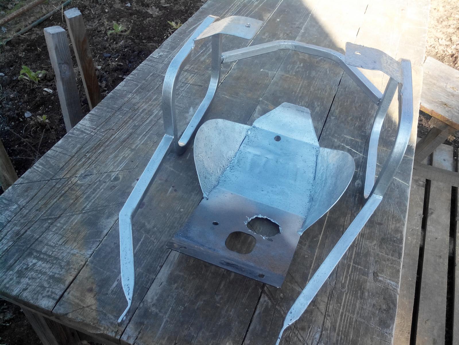

Во во. У меня примерно такая же была. Замаялся править ее все время и сделал из защиты картера копейки. Цена вопроса 280 рублей + сварка и покраска

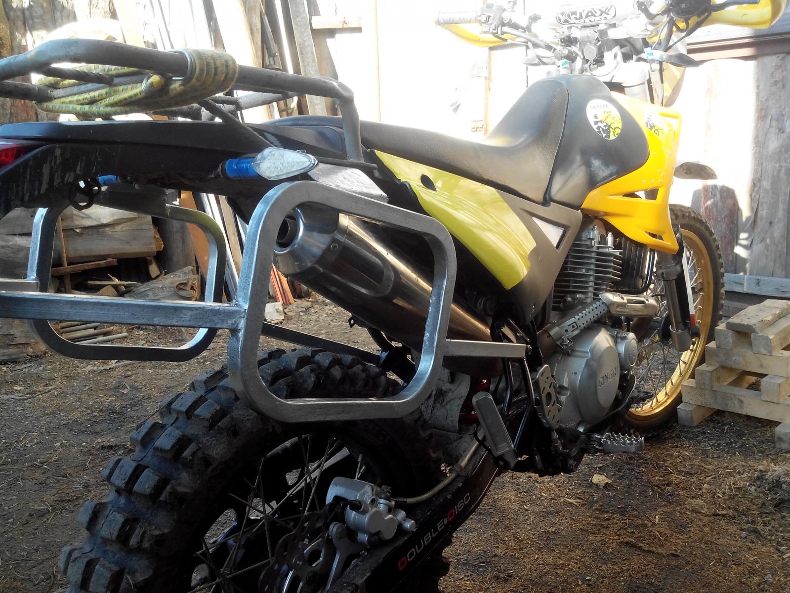

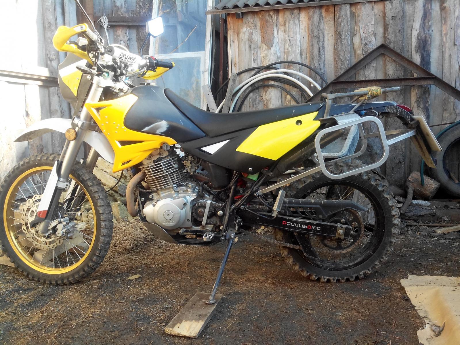

Ну вот, запилил себе багажную систему. В мае скатаю на "Сарану", там и протестирую. Думаю, что все будет так и стоять, конструкция получилась очень жёсткая. Пара падений в лесу покажут её жизнеспособность. Сделал ещё пару фото с сумкой.

У каждого свои фломастеры. Согласен. Вопрос то был в другом. Bord-51 спасибо за фото и реальный отзыв. Багажную систему все равно буду гнуть. Из профиля 20х20. Багажник у меня тоже очень жестко к раме. Хвастать нечем, сварено в колхозе на коленке, никакой соосности, симметричности и т.д. Один чистый функционал. Поэтому прошу еще раз людей ездивших с боковыми сумками, баулами (все равно) дать оценку и, по возможности фото. Интересует расположение рамок относительно мото. Реальные отзывы относительно размещения груза на мото и т.д. Планируется автономный многодневный мотопоход.
Для меня в случае с одним баулом есть несколько важных моментов. Все они идут из очень активного занятия велотуризмом в прошлом. Во первых это цельность всего объема в одной сумке. Ничего не надо ни к чему приматывать, прикручивать, притачивать. Есть одна большая сумка: снял, поставил. Для мелочевки куча карманов. Второе, выходит из первого: в дороге ничего не теряется, не отваливается и не улетает сдутое ветром. Третье: Сверху на сумке уже предусмотрен паук из резинок. Туда при необходимости очень много чего можно быстро напихать (дождевик, одежда лишняя и т.п.) Дальше... возможность быстро быстро снять и перенести весь груз за раз. Ну и много еще чего. Повторюсь - все это основано на опыте в велотуризме. Ну а по развесовке — я таки как раз думал сместить рамки ближе к центру мота. Второй пассажир не планируется совсем. На фотке промелькнула наклейка "Сарана - эндуро слет" У мну такая же есть!!!
Собираюсь гнуть боковые рамки . Ставить буду сумку диртмотошопа вот такую Тут видеообзор Сумки шьют в дискавери, по сути это велобаул, просто переделали его под мото. Многолетнее пользование именно такого же велобаула на 100 литров подтвердило его право на жизнь и на моем мотоцикле тоже. Теперь вот озадачился необходимостью сделать боковые рамки. Слева внутри рамки ближе к колесу хочу сделать крепление под канистру "экстрим" типа такого но это только хотелки, потому как канистра легко помещается в баул при необходимости. Собственно в чем просьба? Ищу готовые решения. Кто делал рамки, кто может делал просто укосины, поделитесь соображениями и фотографиями. Фотографий на всяких других мотах полно, а вот как это будет на БМ — не знаю.

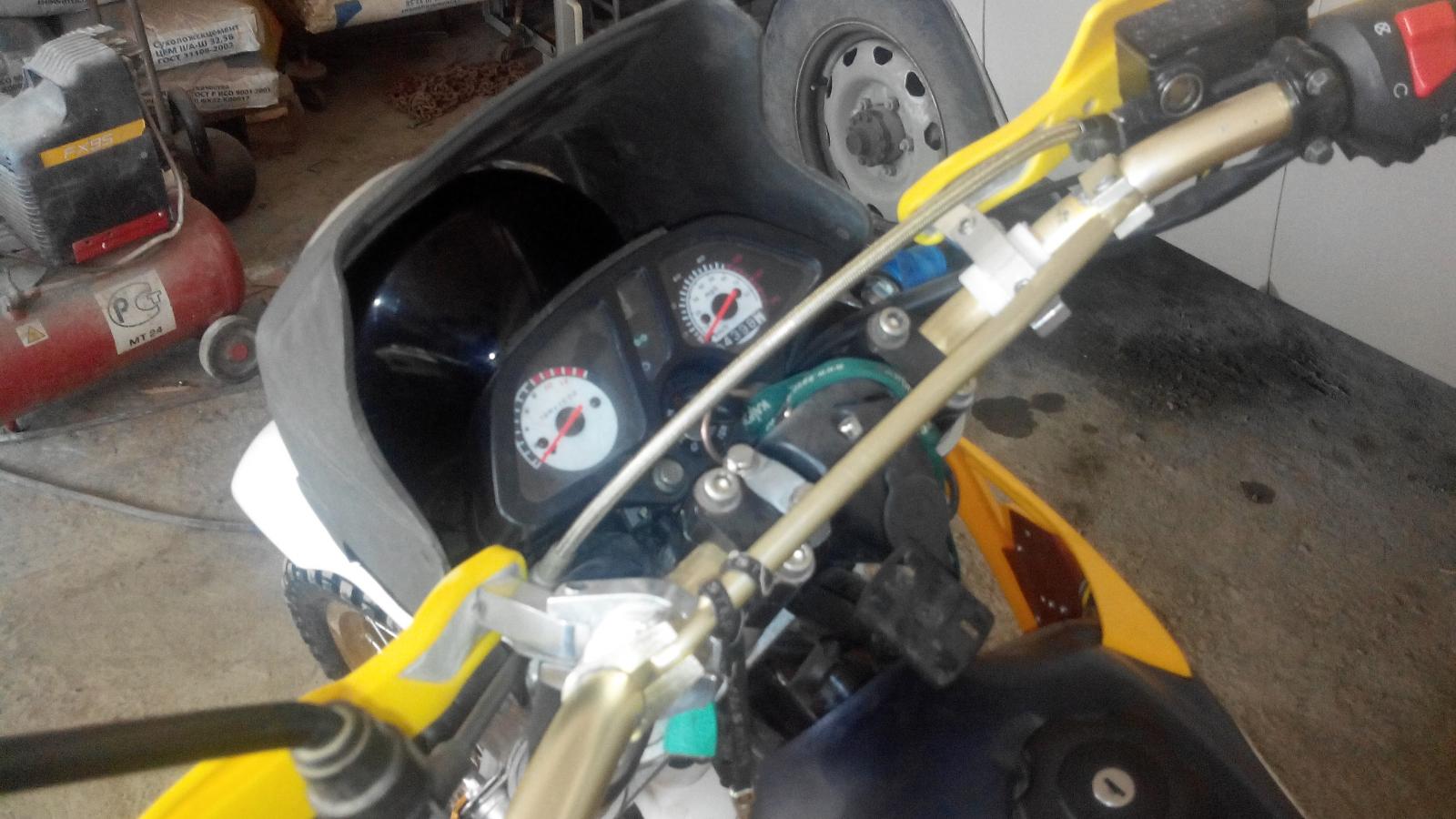

Пока еще не крепил обтекатель. Просто повесил на фару. Но на самом деле если ставить его по фаре - то да — нычка там хорошая получается. Можно там какую нить полочку или ящичек-бардачок для перчаток замутить.
Так написал же. Обтекаталь от Совы, Восхода

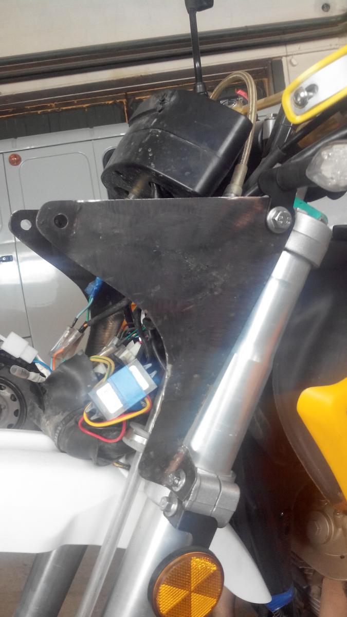

Продолжаем стремление к лучшему. ))) Колхозим фару от ижа. Вот как то так получается. Пока не придумал крепление обтекателя от восхода (совы). А может и не надо его? Вполне себе и без него смотрится. Вобщем осталось покрасить и придумать как закрепить обтекатель. (Это уже мелочи.)
