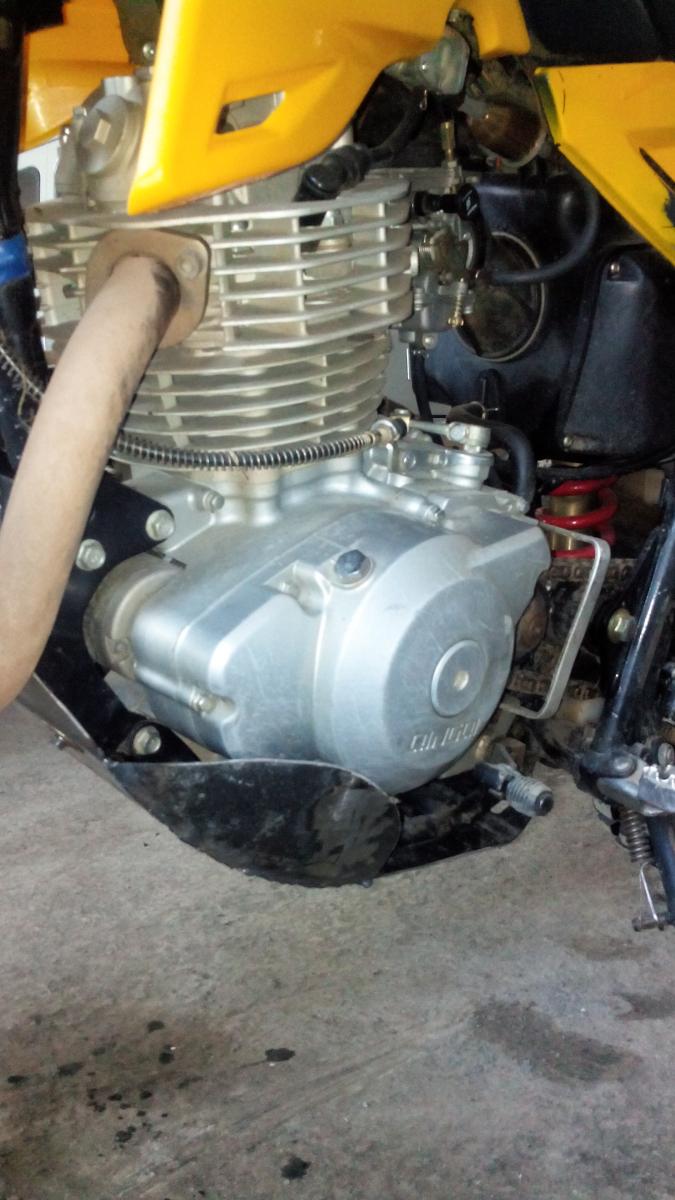

Начал ваять усиленную защиту двигателя. Старая измялась вся в хлам. Править ее уже нет сил. Идеально подошла защита от классики. Теперь нужно насверлить отверстия в нужных местах, покрасить и все такое. Думаю что встречаться с пеньками теперь будет безопаснее. Цена вопроса 280 рублей!
