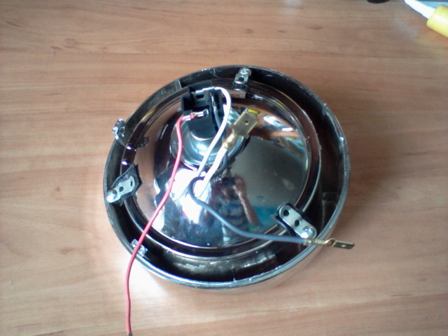

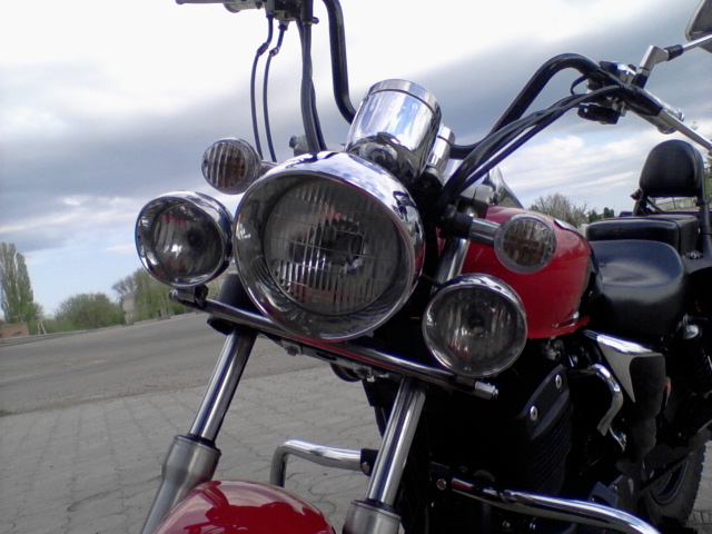

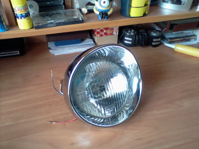

  22. А я оптический элемент на фаре поменял. Подходит идеально от фары ФГ-318 (это тракторная фара)..... Добавил только переходник под галогеновую лампу Н4 Р43t (на фото не она, а Н4 Р45t). Лампа фирмы OSRAM 65Ватт Silver. Закрепил на штатные места через прижимы (от детского металлического конструктора). Теперь свет на порядок лучше. РЕДАКЦИЯ: .....От ФГ-318 - фигня, свет как не было так и нет. Заменил на оптику ВАЗ2106 (ближний свет). Лампочка OSRAM SILVER (дорогая). Свет оКуительный. Переходник не нужен, на оптике цоколь Н4. Ставьте оптику от ВАЗ 2106, только на лампочке не экономьте
