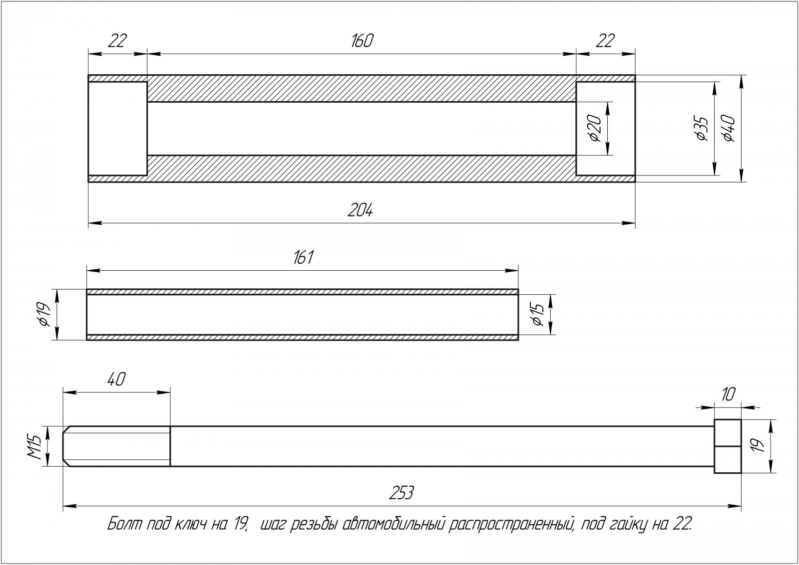

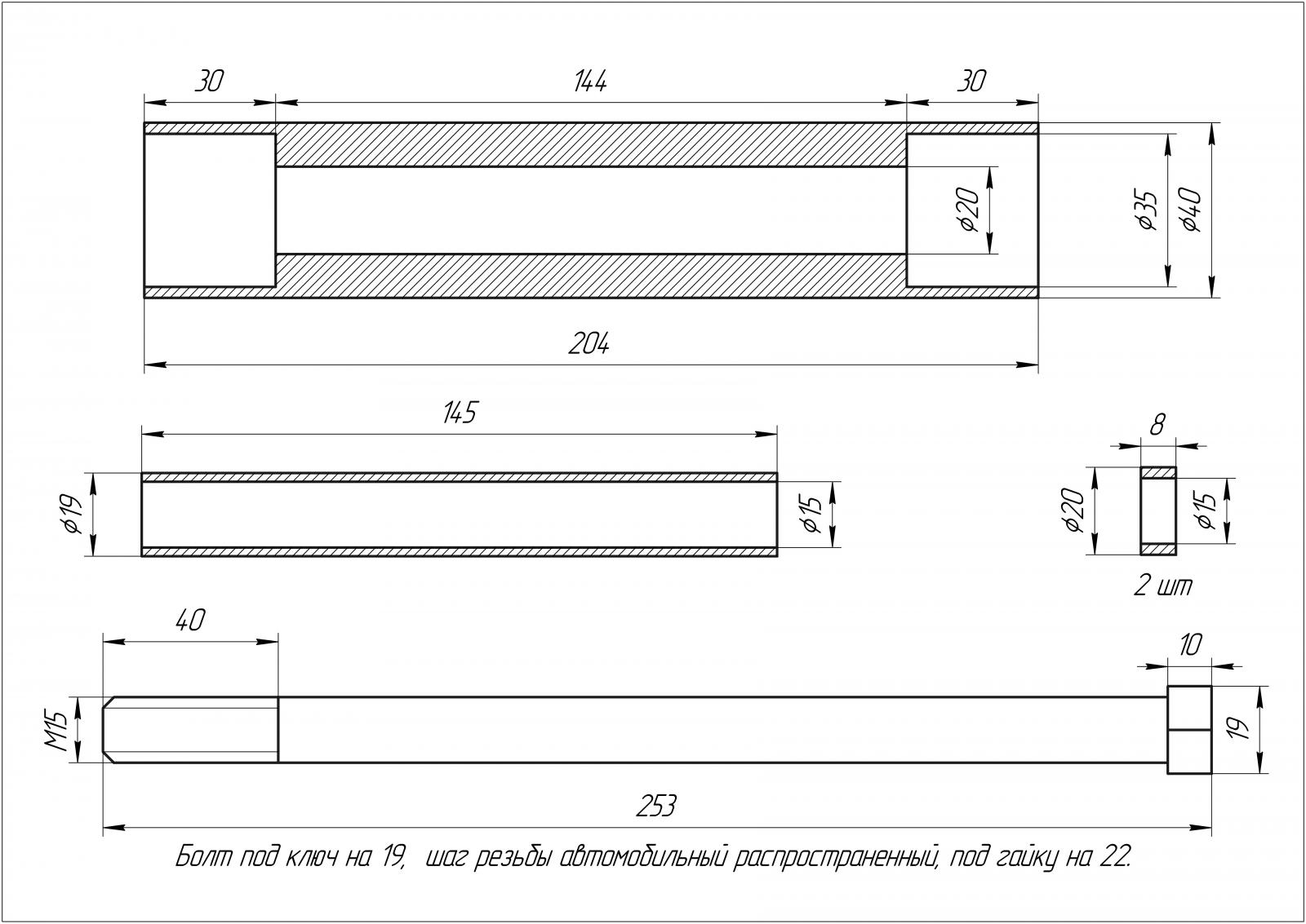

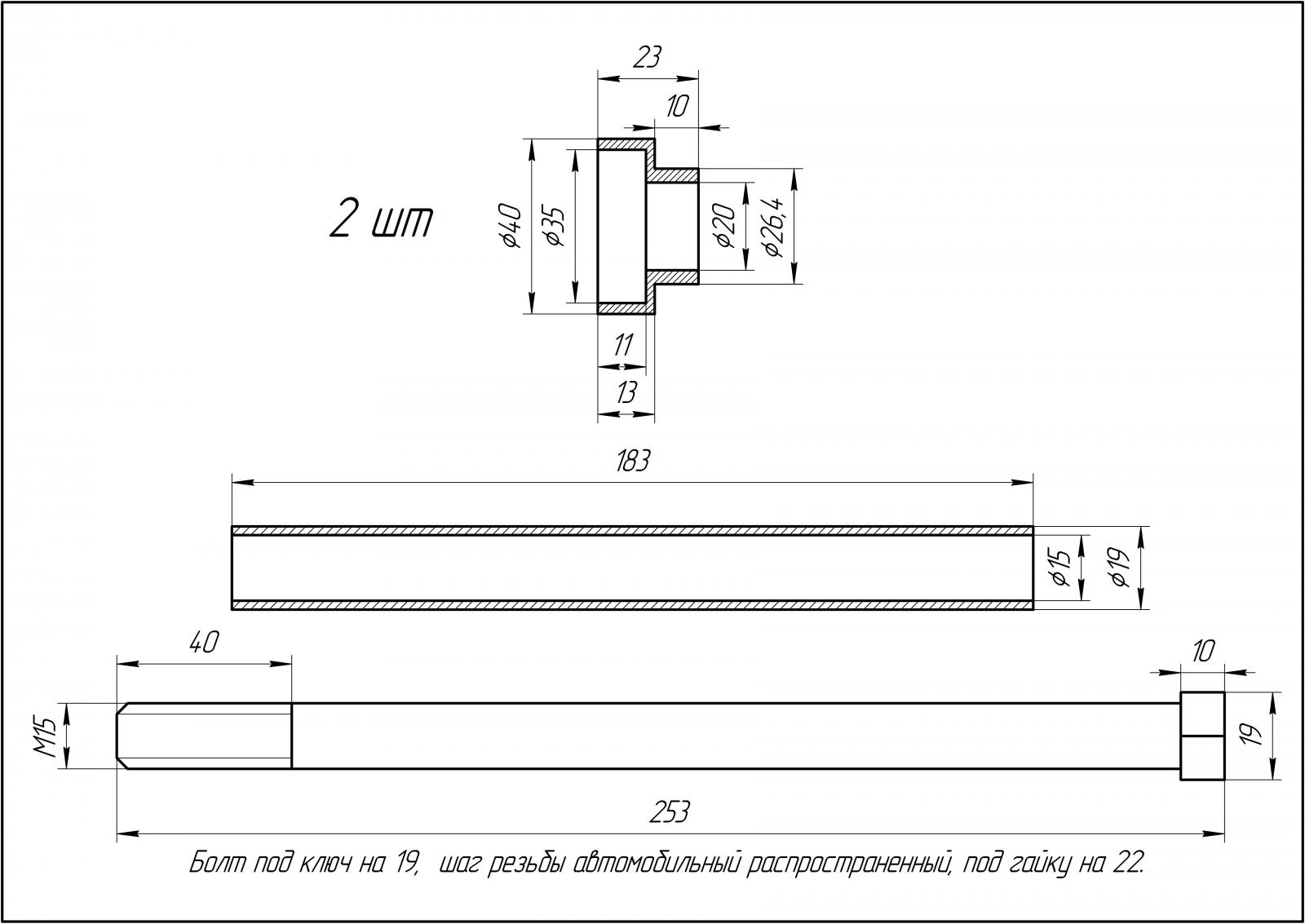

Обязательно ли ставить шайбы между подшипниками? Маятник постоянно в грязи, воде, действительно ли там сальники не нужны? С гемором согласен. П.С. Вот нарисовал. Что скажете? Работать будет? Недочеты? Под 4 (2х2) подшипника с сальниками. Подшипники 6202, высота 11, сальник 7. Вот 4 подшипника без сальников Вот 2 подшипника как у Капитана
То есть на маятнике углы больше, чем скажем в подвеске авто, ну там классики или зубилы? сильно сомневаюсь. У меня даже ощущение, что у зубилы спереди ход подвески больше, а рычаг короче. смотря чем рассверливать Насчет нагрузки на подшипники, думаю она не такая и большая боковая, ибо маятник относительно длинный, там больше изгибающие силы, которые как раз таки прикладываются вдоль подшипника. А если еще и по два на сторону, так вообще гут. Еще интересно мнение на добавление в конструкцию наружных сальников. Придется конеш втулки еще делать и собирать геморнее немного, но зато ходить будет дольше. Что скажете?
распорную втулку это понятно. но одно дело родную отрезать, другое новую выточить. 4 сайлента особого смысла не вижу. подшипники стоят у меня в велике, двухподвес. по сути одно и тоже. подшипники время от времени достаю, промываю и смазываю, когда подвеска начинает хрястнуть. и после этого все пучком. ни люфтов, ни проблем пока нет. я в курсе смещения маятника при сдавливании цепи, поэтому и хочу переделать, маятник на оси болтается как х.. в рукомойнике. я не каскадер, трюкам на авто не обучен))) проверено гипотетически, или же кто то ставил автомобильные сайленты в маятник? это очень важно.
так у нас в стоке стоят сайлентблоки, притом не лучшего качества. А если использовать от авто, те рассчитаны на гораздо большие нагрузки, вес, тем более они стоят на поперечных движению рычагах, то есть все ямы, торможение, все на них. Не думаю, что они будут хуже, чем стоковые. Вопрос, насколько лучше? Надо еще глянуть зубиловские ромашки, под какой они диаметр, они должны быть пожестче, в них резины поменьше. Я не претендую на утверждение правильности. Я советуюсь, чтоб взвесить все за и против. Сайлентблоки будут давать доп усилие на сжатие и на отбой подвески. Ну и удары немного смягчат, не зря же в авто (и не только) ставят их, а не подшипники в подвеску, там же тоже не дураки сидят). Скорее всего придется все проверить на своей шкуре,а потом вам рассказать)))) Но я продолжаю слушать советы) В подшипниках смущает доп изготовление распорной втулки и оси, так как от Ижа я врядли найду. Ну и раму придется сверлить, и делать это надо по возможности соосно имещемуся отверстию. И почему подшипники на 14 не так распространены?...
Старый развратник))) А по поводу набивки трубы, слышал, сетками для оттирания от нагара сковородок тоже туго набивают, вроде купить можно в хоз магазине))) Есть вопрос по втулке маятника. Кто нить делал втулку такую, чтоб ось не менять? Под подшипники естественно. Есь ли смысл с сальниками заморачиваться? И какая длина втулки? Как на чертеже (который я тут находил) или же у каждого свой? теоретически маятники все одного размера производятся.
