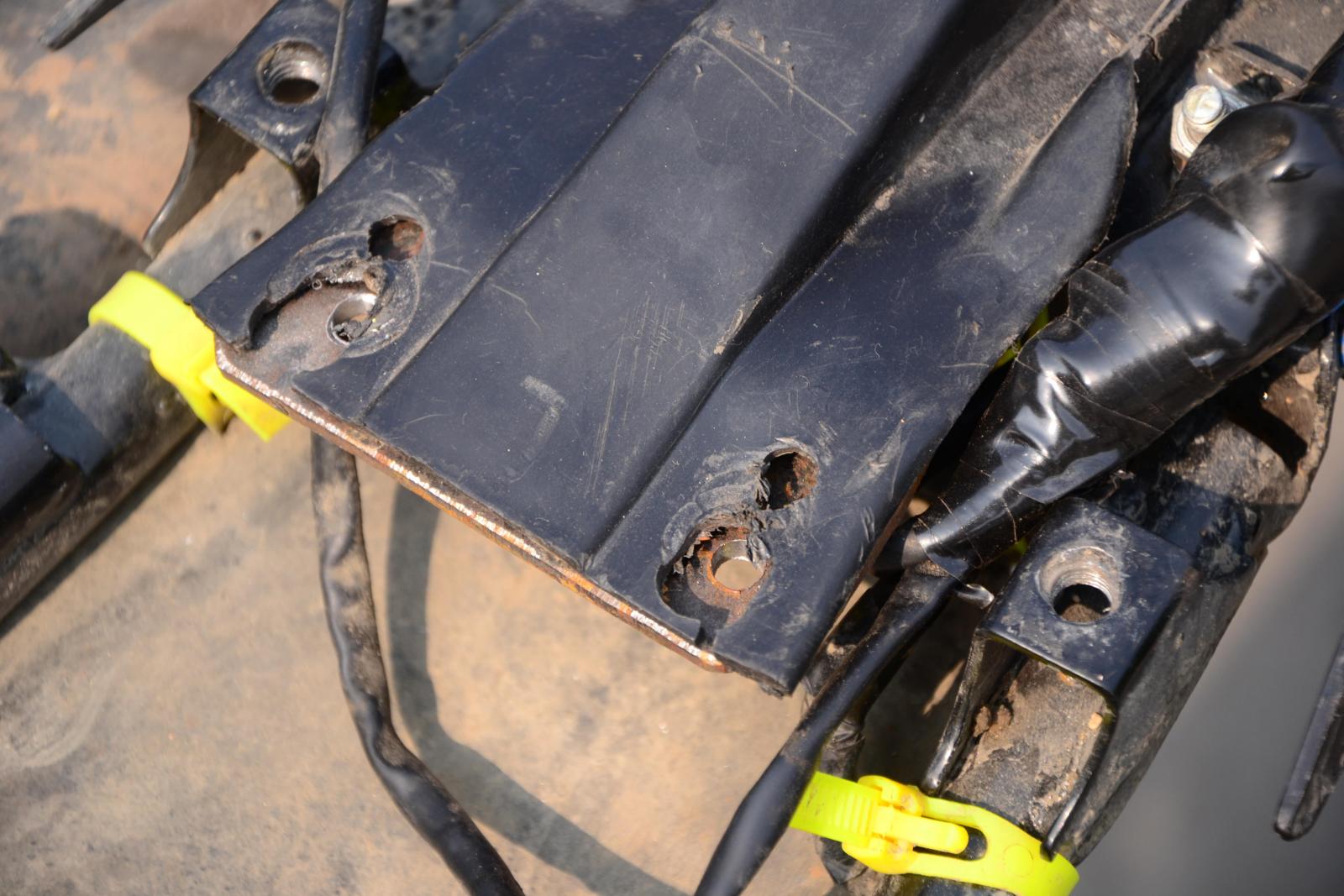

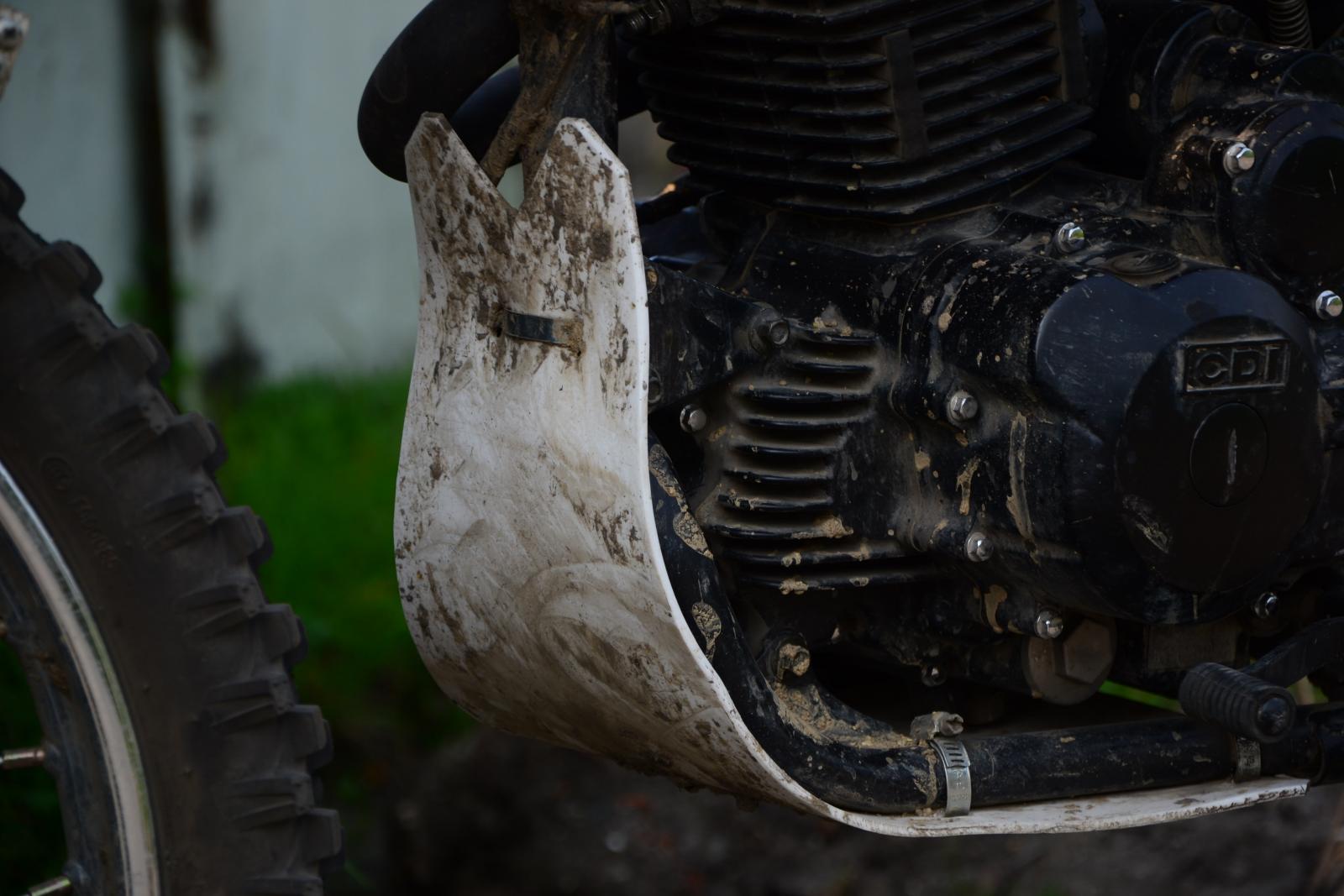

  4. Всем здрасьте! Помнится, обещал фотки того, как я усилил заднее крыло. Простите, всё было "не до сук". Попытаюсь объяснить, где с помощью фото, а где от руки начерченными каракулями. В-общем, со снятого крыла срисовал шаблончик и из стальной трёхмиллиметровки вырезал такую штуку, потом согнул её, чтобы повторяла контур крыла, просверлил отверстия, там дальше будет видно, что скоба расположена под крылом, и плюс к ней ещё одну, длинную полоску, да, чуть не забыл, в крыле имеются полости, для крепежа, так вот, чобы они не сминались, в них вставил полоски алюминия, соответствующие по толщине и просверленные, но, думаю, можно и какую-нибудь пластмассу. Результатом доволен, проехал после этого больше тыщщи километров, никакого намёка на болтанку или откручивание номера. Ну и напоследок - моя защита из фторопласта,- на движке стало грязи меньше, а что не сталь или алюминий - да мне проще было фторопласт с работы принести, кстати, он не такой хлипкий, как кажется! Для слива масла открутить 4 хомута (минут 5 с тремя перекурами). Вот как-то так.
