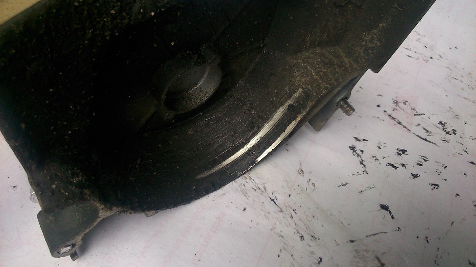

Я тоже поставил мотоцикл на зимовку в гараж. В целом сезон откатал хорошо если не считать неполадку панели приборов. В конце сезона, перед закрытием, пришлось 300 км под дождем проехать. После этого снимал, мыл, чистил и смазывал цепь которая после такой поездки растянулась. На крышке увидел от цепи вот такие вот следы Возможно цепь, после того как растянулась, под действием центробежной силы стала задевать крышку. Судя по тому что следы не очень глубокие, то можно предположить, что задевала она не долго. Не считаю это критичным. По поводу неисправности панели писал в компанию Irbis. Вот их ответ: Дмитрий, добрый день. Наши технические специалисты говорят, что о данной проблеме слышат впервые, никто из дилеров ранее о ней не сообщал, но предполагают, что причина может быть только в генераторе. Там возможно отходит какой-то контакт, они рекомендуют провести диагностику или поменять генератор. Благодарим за Ваш вопрос и надеемся, что были Вам полезны. Солью масло, сниму крышку и буду проверять.
