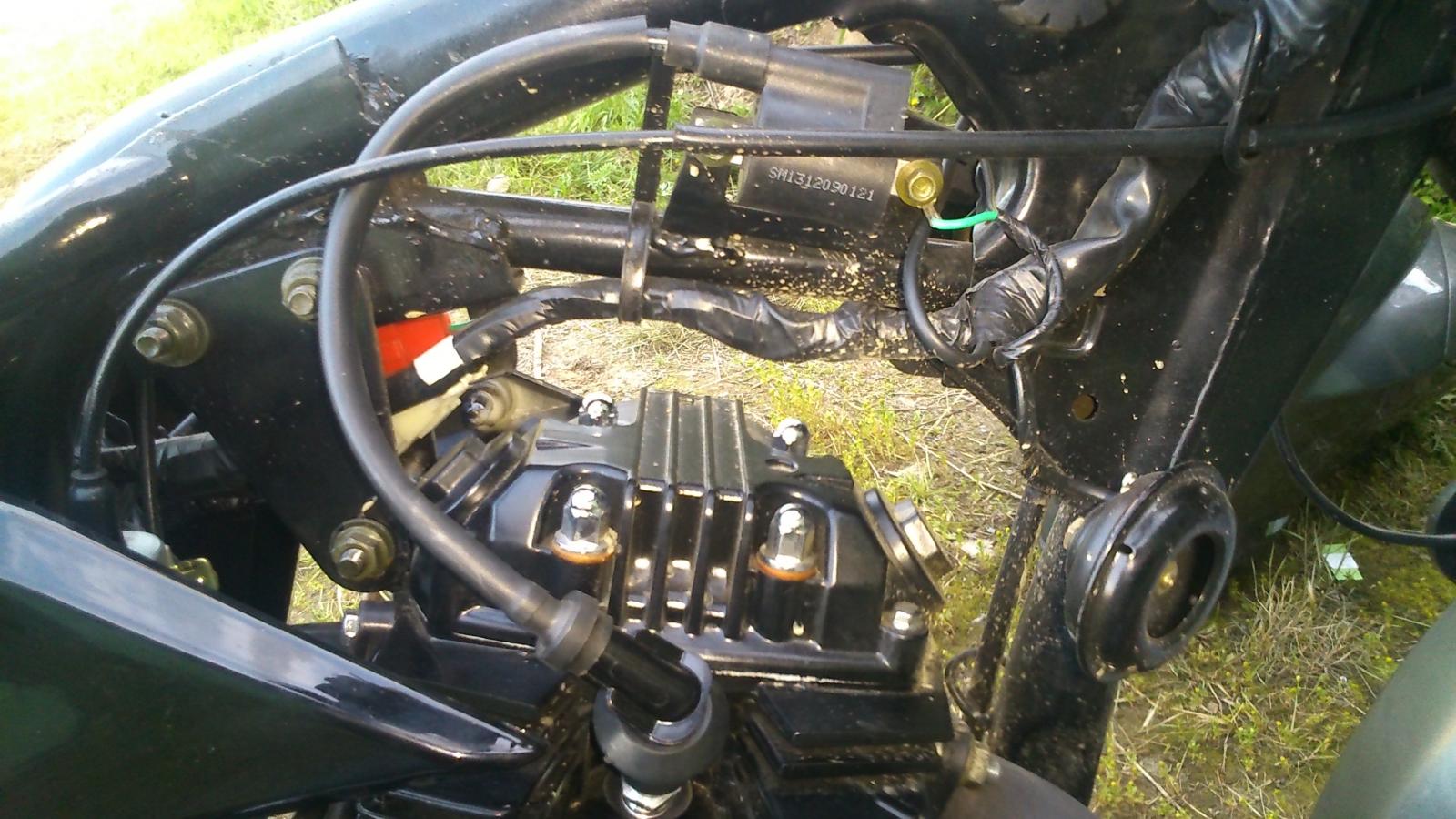

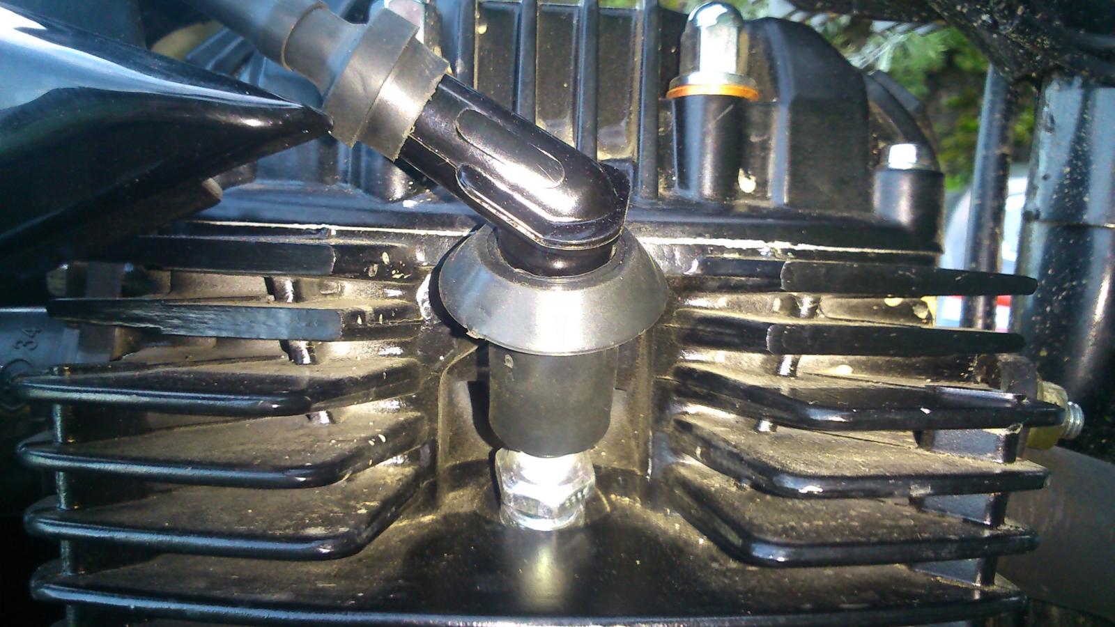

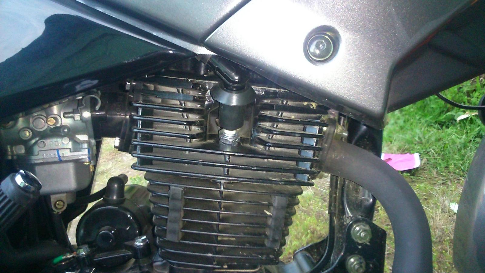

    Irbis VJ
    Провел небольшую модернизацию. Сам незнаю для чего. Но наверное все же для эстетики. Укоротил высоковольтный провод более чем на половину. Для этого понадобился свечной колпачек с углом 45 градусов. Вот что получилось Вот сам колпачек А это так стало выглядеть в собраном виде Ничего не торчит и не болтается. И имеем еще один провод в запасе. Колпачек купил за 50 руб.
