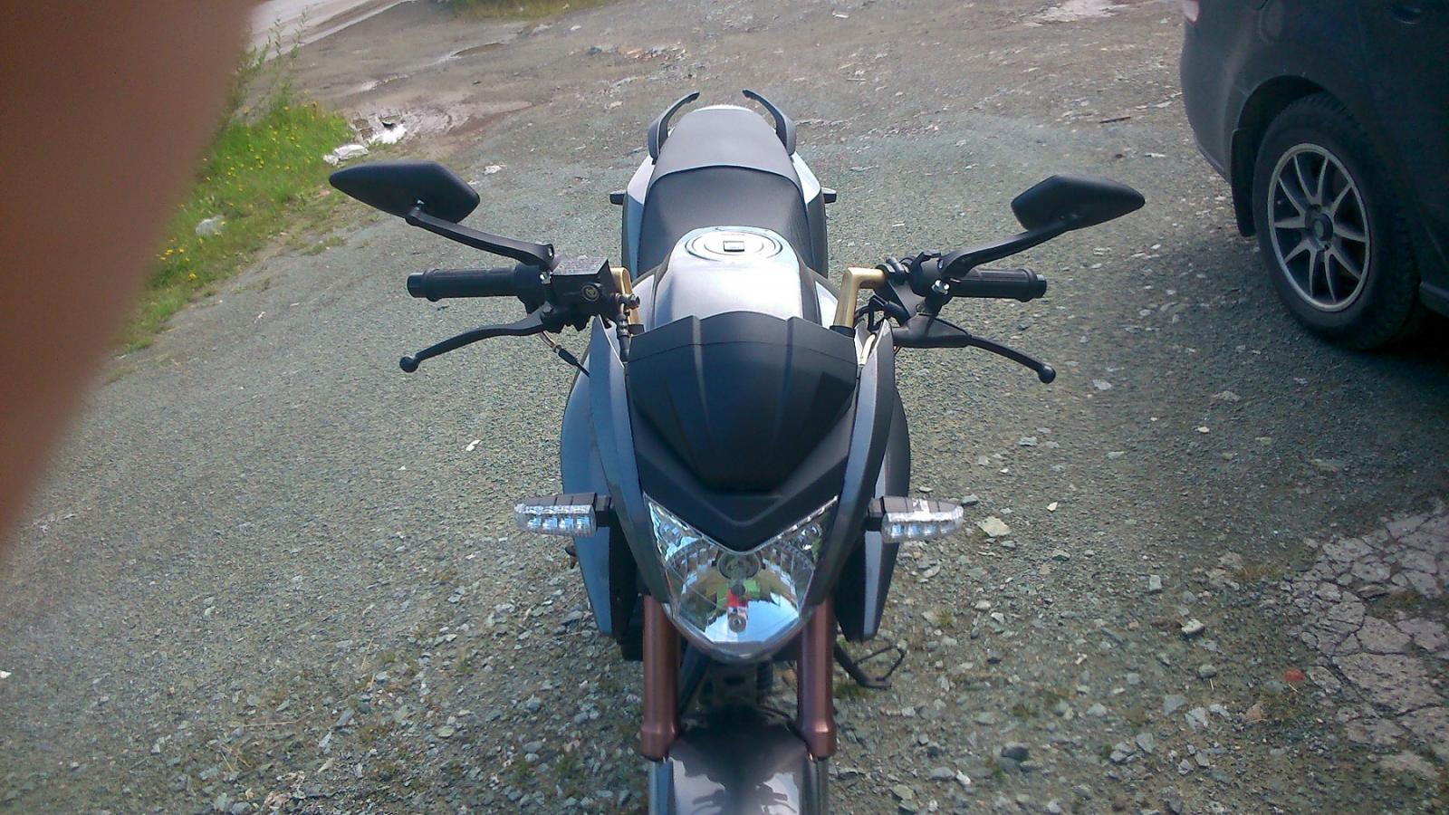

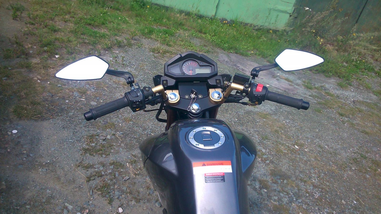

Да я не стантом занимался. Просто упражнялся в объезде препятствия, восьмерке, змейке. Разложил покрышки эмитируя автомобили и катался. А на переднее пробовал встать из любопытсява. Упал я при повороте. Эх, этот недостаточный радиус поворота... Зеркала только что поставил. Купил универсальные за 450 руб. Болт крепления у нас на 10, если кому интеренсно. Регулируются в широком диапазоне. В родные обзор конечно был получше, благодаря самой форме зеркала, но эти опять же не сломаются при падении, а в пробках их можно вертикльно ставить чтоб не зацепить ни кого. Шарик на котором они держатся позволяет их вращать хоть на 360 градусов. Вот смотрите
