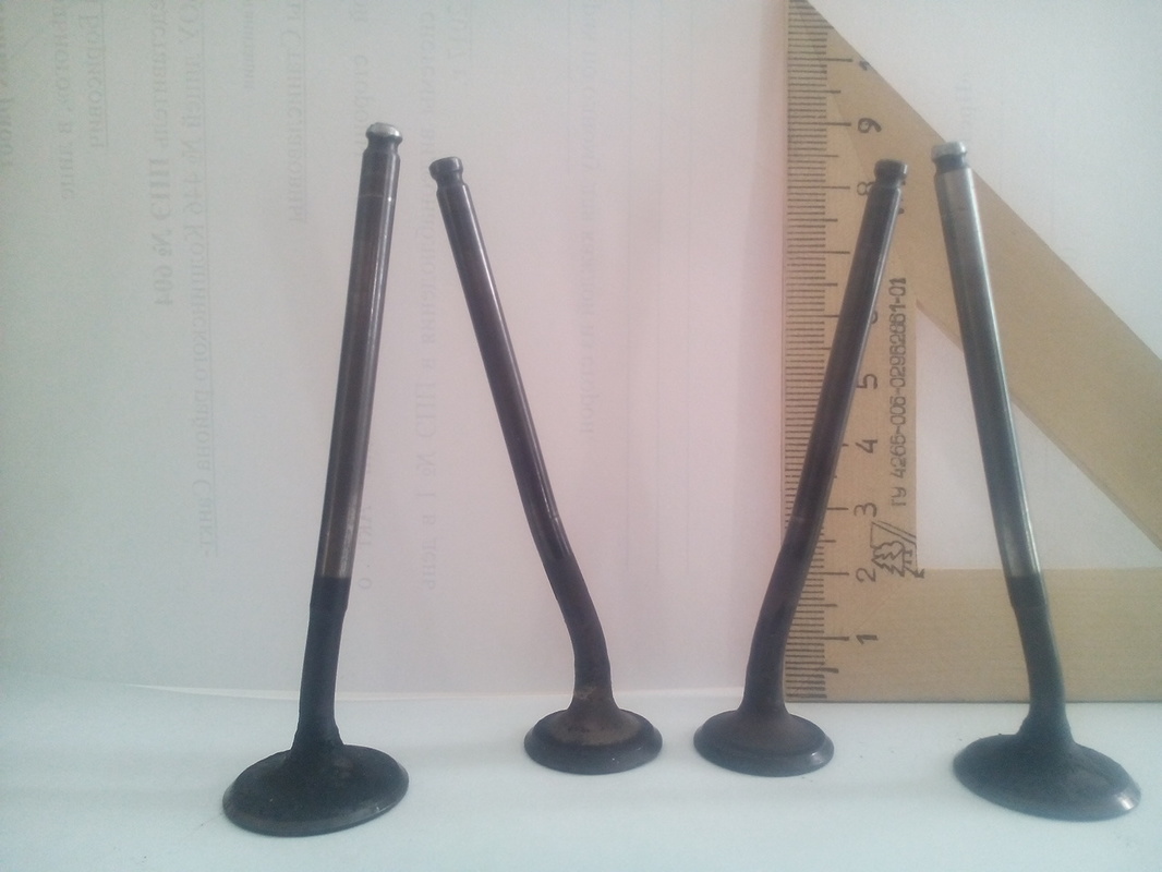

    Клапана загнуло из-за натяжителей, стоят ущербные. Лишний раз в клапана лучше не лезь.

    Мои клапанишки ))))))))))))))))))))))))))))))))))))))

    Ничего не предвещало..... Внутри натяжителя стоит пружинка, как на часах, вот она и лопнула.... На hyosung было 3 покаления натяжителей, второе покаление было г....( вот у нас они и стоят)их заменили на новое третье покаление, их я и заказал. Стоят копейки, а ремонт вылетает в копеечку, ну и время жалко((((

    Клапана и прокладку под голову заказал в Барнауле на заводе. Цепью прорезало направляющую №2, её не найти, буду покойника реанимировать. Натяжитель нового поколения нашел на Ебе, в Америке...решил поменять оба.

    Умер натяжитель ГРМ в заднем цилиндре, итог: Загнуло все 4 клапана. (((((((((((((((((((((((((((((((((((((
