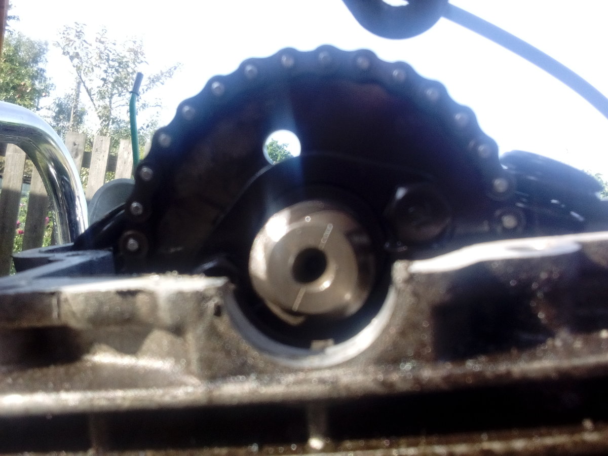

Поршень выставил по метке ротора, т.е. вверху Если провернуть ротор еще раз, по вообще оба кулачка будут смотреть вверх

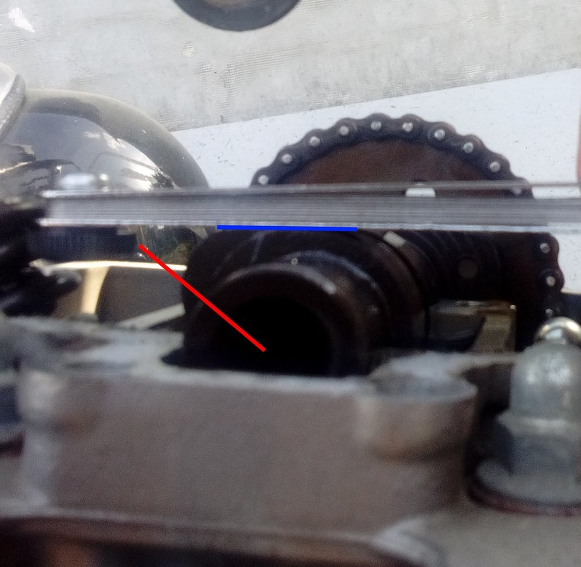

Натяжитель снял. Камера неоч, поэтому Что б было понятнее, красный цвет это примерное направление одного из кулачков, синий его ребро

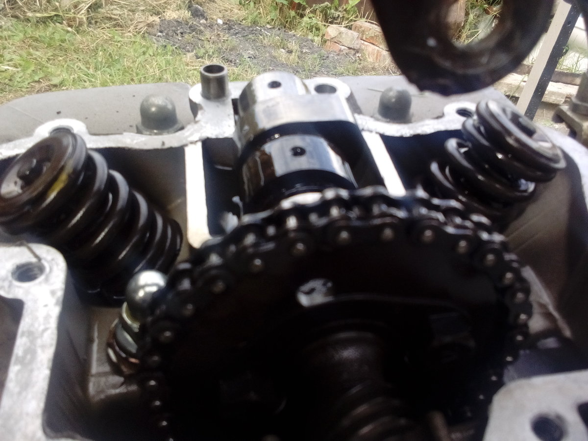

В общем, полазив в интернете, решил проверить фазы грм. Сначала решил выставить поршень в вмт, когда клапана ослаблены, т.е. закрыты. Но это положение не совпадает с меткой на роторе. При выставленной метке распредвал имеет следующее положение (см. фото). Так и должно быть или имеет место проскочившая цепь грм? Если да, посоветуйте, как правильно ее поставить?
