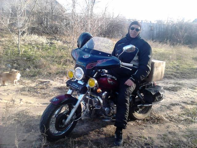

  3. Приветствую. Коллеги. А вот мне нравится, что на выкладываемых фотках на Гарпуше вечно какие-то канистры, ящики, коробки. Толя как-то свое рыбальное снаряжение показывал. Путешествие чьё то помнится неудачное (в плане погоды) с кучей рюкзаков. Даже тетка в неглиже со слета какого-то, и та обозначилась (лень фото искать). Все по хозяйству. Все по делу. Я тяжелее канистры 5-ти литровой с маслом ничего не возил. Только на работу - с работы. А кто как использует Агриппину?
