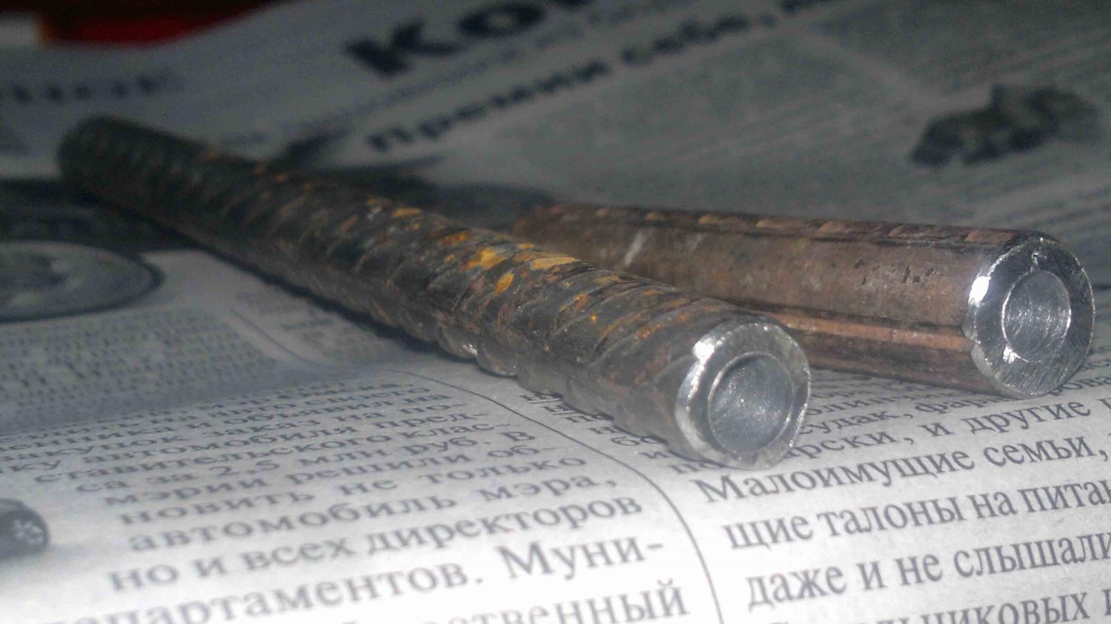

  1. Потом при помощи приспособ и молотка набиваем на вдетые дюбеля шайбы (которые ранее сбивали) и гайки М5.

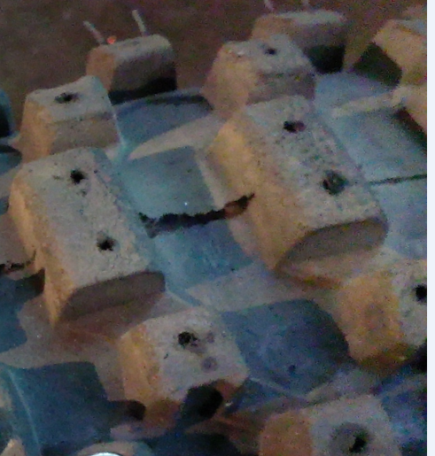

  3. Берём электродрель и сверлим отверстия меньшего диаметра чем дюбель, чтоб он сидел как можно плотнее в шине.
  4. Делаем пару приспособ для набивания шайб и гаек на дюбеля.

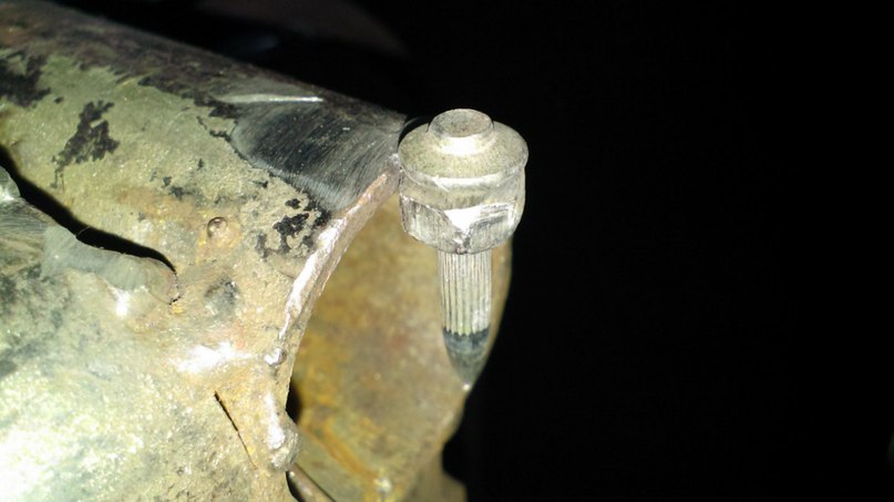

  5. Счищаем "болгаркой" выступы на шляпках дюбелей.

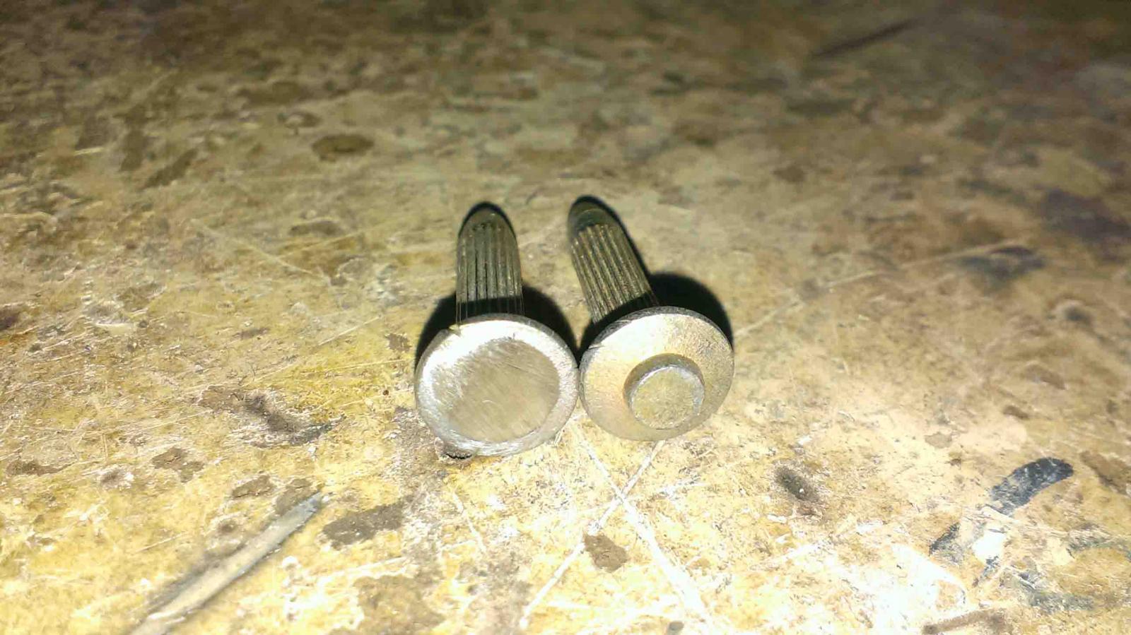

  6. Сбиваем шайбы с дюбелей при помощи молотка.

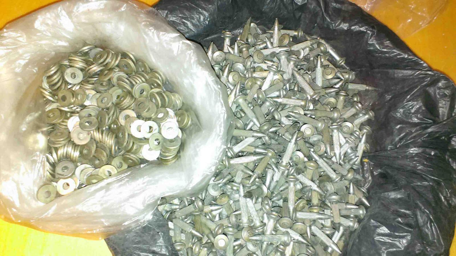

  7. Хочу поделиться опытом, как можно бюджетно зашиповать кроссовые шины обычными дюбелями. Шиповал две шины 17/14 от питбайка. На обе шины ушло примерно 500 дюбелей. Точное количество не помню. Весь процесс постараюсь показать в фотографиях (фото кликабельны). Фотоподборку прошу не ломать. Об окончании сообщу. -------------------------------------------------------------------------- Берём шины, покупаем дюбеля (длина 30 мм) и гайки М5.
