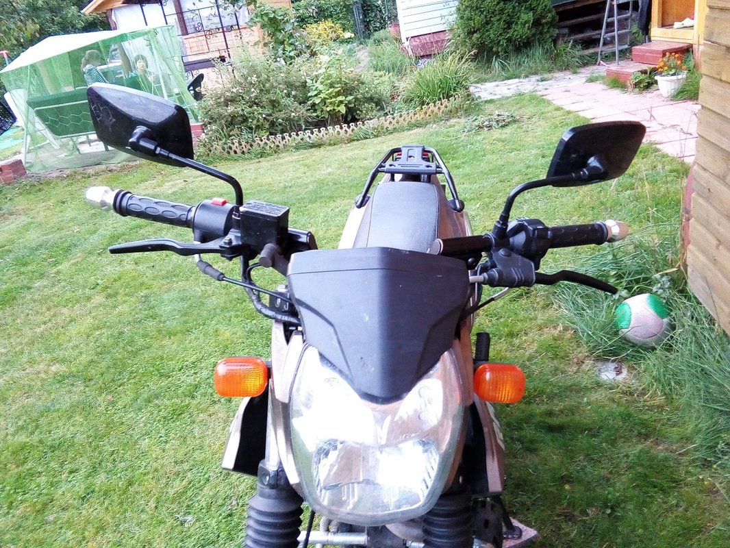

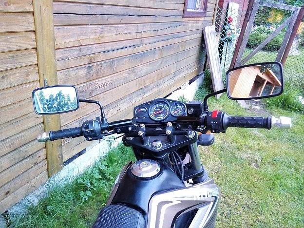

  2. Доброго всем дня поставил альтернативный руль и вкрячил демпфер руля. Руль менял потому что изначально хотел пониже. В стойке удобство езды не поменялось. При этом чувство мота улучшилось, да и руки в дальней дороге не так затекают. Что касается демпфера, то задалбливал воблинг где то после 100 по спидометру на родной отбалансированной резине; нагугля, решил на китайском сайте сей дивайс прикупить (1800р); пришел симпатичный такой доводчик)); Тот вариант установки, как на фото наверно шестой по счету; все предыдущие забраковались по разным причинам; понимаю, что и этот вариант не шедевр инженерной мысли, но основное- штука эта РАБОТАЕТ и всем рекомендую! На высоких скоростях мот стал гораздо увереннее себя чувствовать (сразу еще более явно стало видно какой маломощный моторчик))) При пробое вилки, крыло до него не достает ни в каких ситуациях (правда залито в вилке 20-е масло, спецом вилку пожесче хотел) Поэтому если есть какие идеи как более изящно пристроить демпфер, прошу делиться (стандартные варианты установки как на всяких спортах и прочих не катят из из компановки нашего мота).

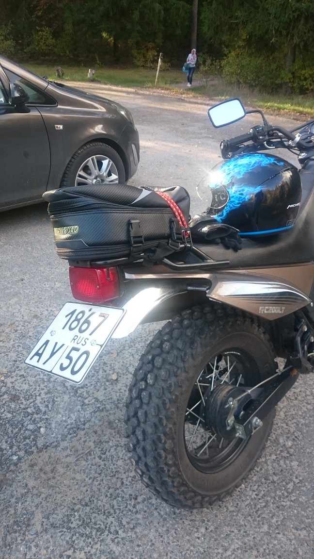

  17. Всем привет! Выходные подарили чУдную погоду, поэтому испытывал новую сумку на багажник. Два ремня фиксируют её на 4-х защелках (думаю, если часто её не снимать, то защелки послужат)). Шлем не влезет, конечно, но мне это и не нужно, второго номера не бывает со мной даже гипотетически. Вожу с собой минимальный набор инструмента, дождевик, маленькую бутылку воды и документы с кошельком. МЕста еще полно, плюс нижняя часть может увеличиваться как у многих сумок. Борта достаточно жесткие, материал хороший по качеству. Плюс в комплекте был внешний ремень (пристегивать и носить с собой через плечо) и чехол от дождя. Дороги сильно разбиты у нас в этом году, поэтому трясет прилично, но в отличии от пластикового (оторвался и потерялся в лесу во вторую поездку) и металлического (гремит в нем всё нещадно, как не прокладывай; а гаишник, когда на учёт мот ставил, обозвал его ящиком рыбака))), проблем с этой сумкой нет, всё держится, как только что закрепил. По размеру в аккурат на багажник оказалась. В общем в кои веки удалось что то стОящее прикупить, без переделок подходящее)))

  19. мот на даче, я в городе; на выходных сфоткаю, выложу. Но вопрос то не в этом- это не штатный руль, более высокий, и тросА, и проводА перепрокладывал. Так что с родным рулём наверно по другому будет крепиться.
