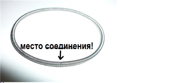

Я пыльники не менял, только сальники, но после переборки вилки еще не катался. Но чтобы на душе было спокойней, со старых сальников сними пружинку (ту, что потолще) и надень её дополнительно на пыльник, прижимать будет лучше. Если пружинки ослабли, то раскрути их, и подрежь немного, несколько дней назад выкладывал фото как правильно это сделать

На сальниках и пыльниках есть стягивающая пружинка по всей окружности, иногда даже две шт. Один конец этой пружинки имеет утоньшение и вкручивается в другой конец, так. вот если пружинка ослабла, можно другой, толстый конец подрезать... смотри фото, там все понятно, только длину подрезки по месту смотреть нужно. PS. коды задних суппортов для 200 и 250 разные они и в реале разные? Просто на сайтах запчастей их почему - то не делят на 200-250
