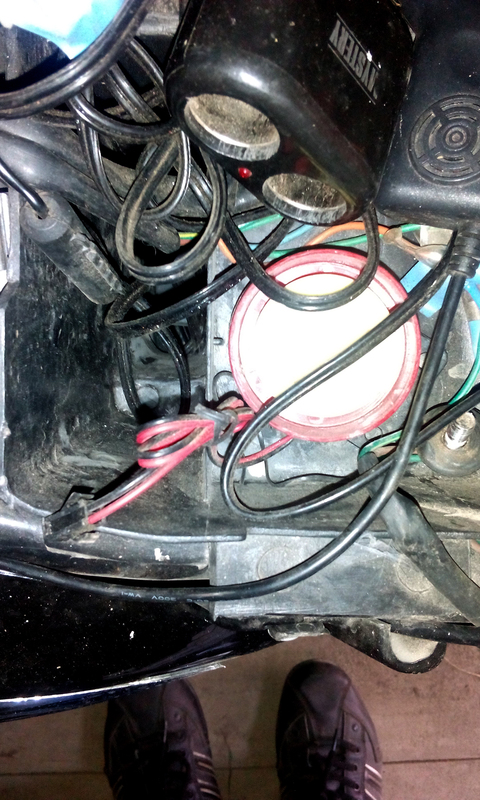

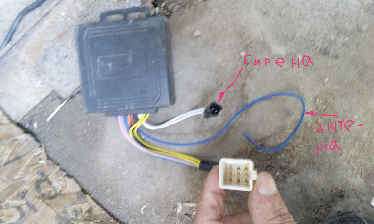

Не понял про заглушку. А так включаешь --- 9 контактный разьем + 2 контактный разьем на сирену (круглая хрень под сидушкой

Сигналка у нас полное гавно.Садит аккумулятор здорова.Похоже у тебя причина в ней . попробуй отключить полностью, и замкни 2 контакта на разъеме. 2 и 3.
