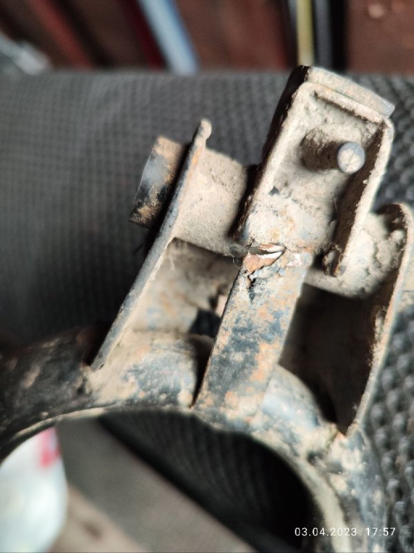

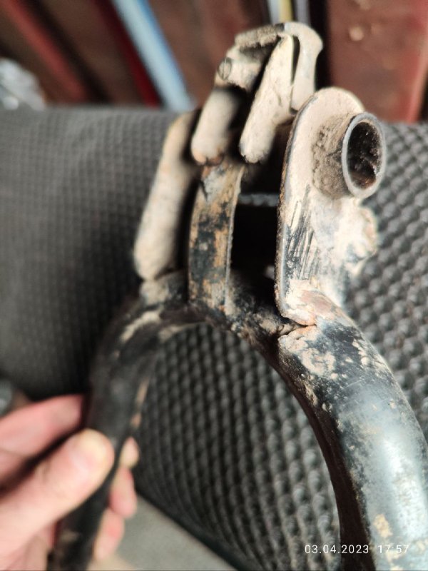

Стоя не езжу , иногда кратковременно приподнимусь на 10 секунд и всё . Мне проще - вес всего 80 Кг. Согласен, что наш мот только для асфальта или легкого водилы без пассажира. Таже АЛЬФА только больше по размеру и мощнее движок . Сегодня уже "вылезло" 18 000 Км на спидометре и из них примерно 16 000 асфальт или гравийно-щебеночная дорога. Но подножка центральная у бывшего ИРБИС ИНТРУДЕРА 200 тоже согнулась .
Снял центральную подножку начался "рваться" металл . При движении стала задевать за небольшие кочки . Буду искать новую или эту выпрямлять и усиливать . Если и рама из такого же металла , ... .
