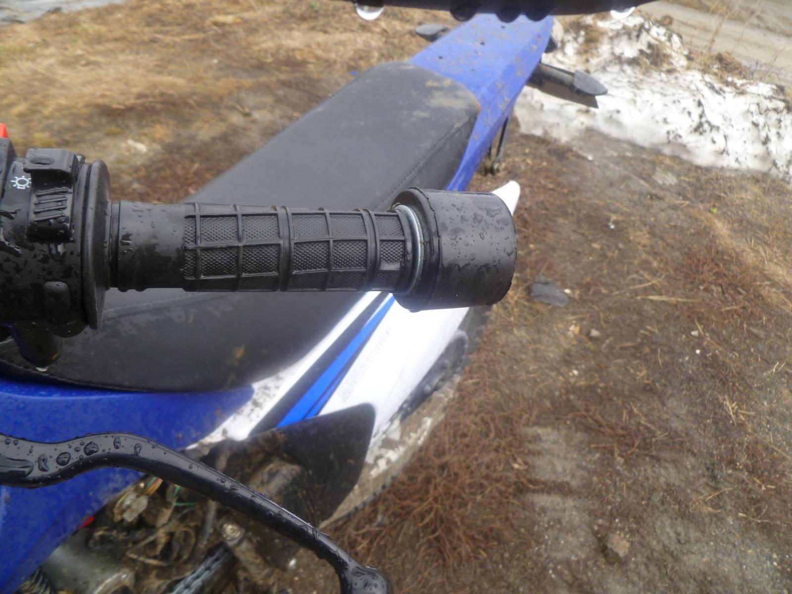

  15. И ещё амортизаторы на торцы руля , какие то резинки от кулисы кпп волги. Приклеены к грузикам полиуретановым клеем "Кристалл" и подложены опорные шайбы М-18. Несколько падений перенесли на отлично. Без опорных шайб не использовать, при падении закусит "газ".

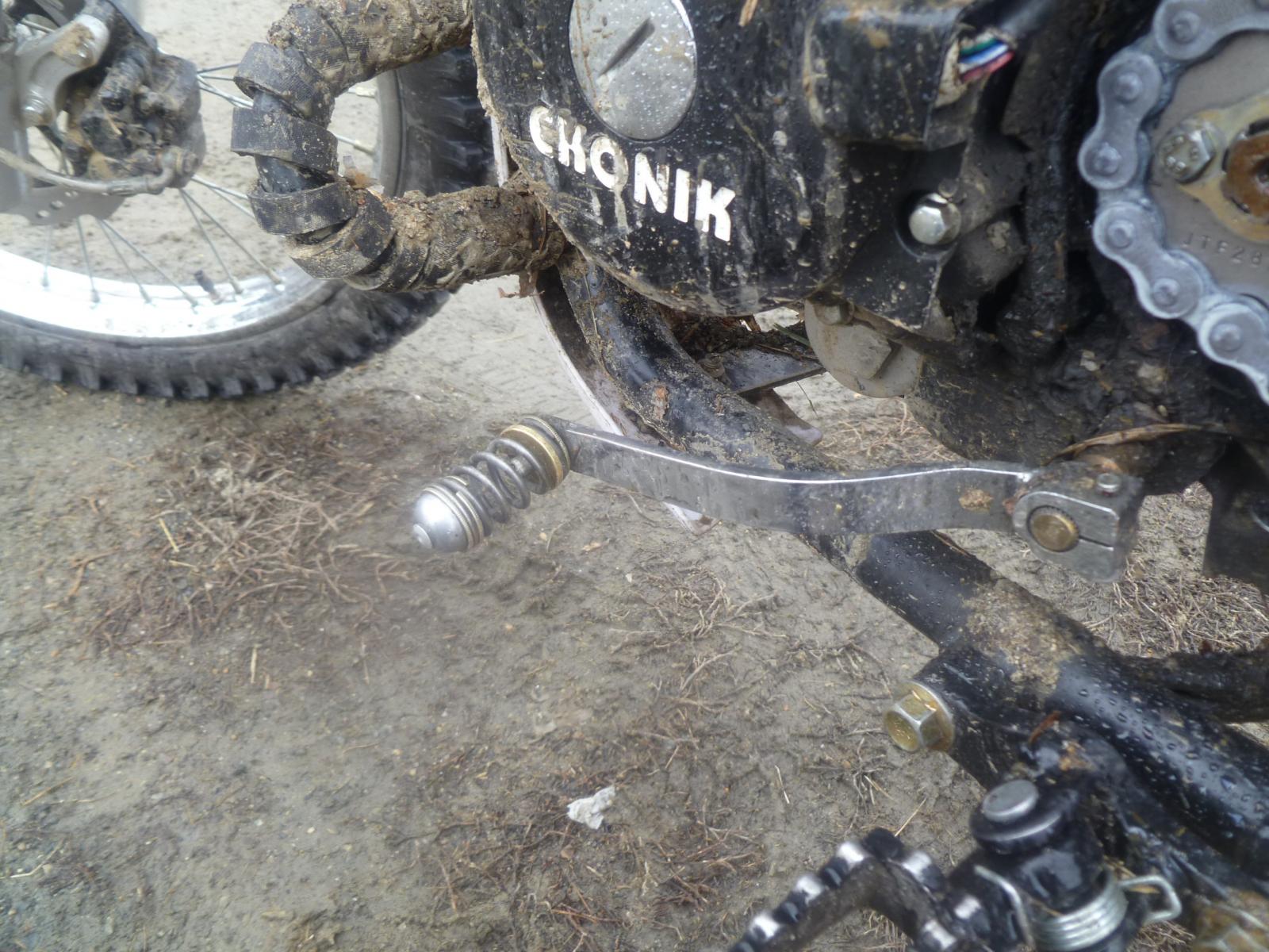

  16. Да и ещё лапки тормоза переключения у спорт 003 слишком сильно выпирают их нужно загнуть так, чтоб они оказались в плоскости крышек двигателя, как у всех нормальных мотоциклов. Пружина на лапке переключения от грм ваз-2108.

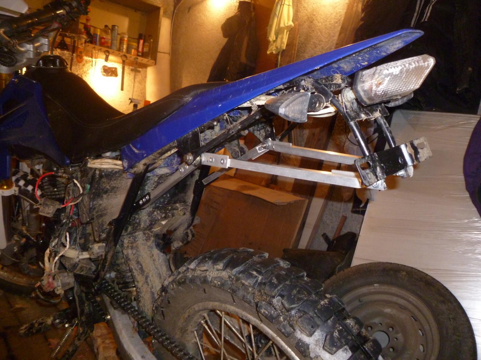

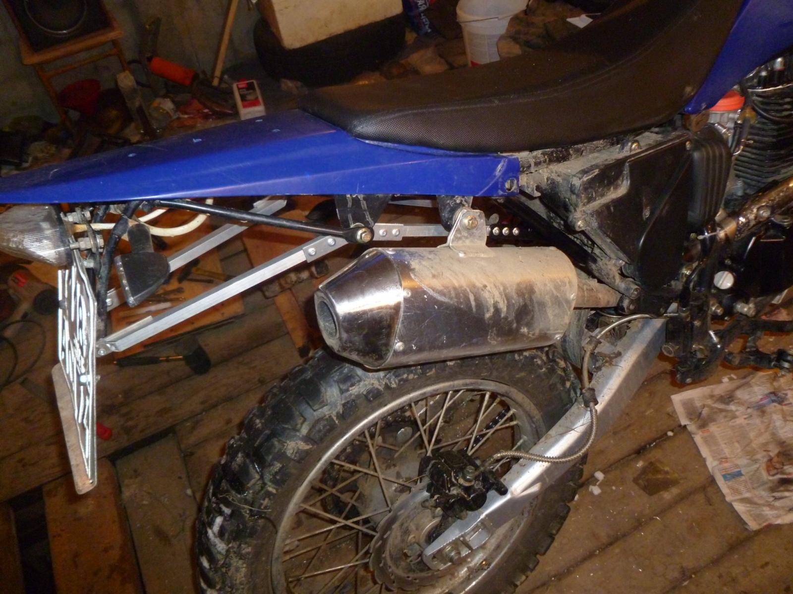

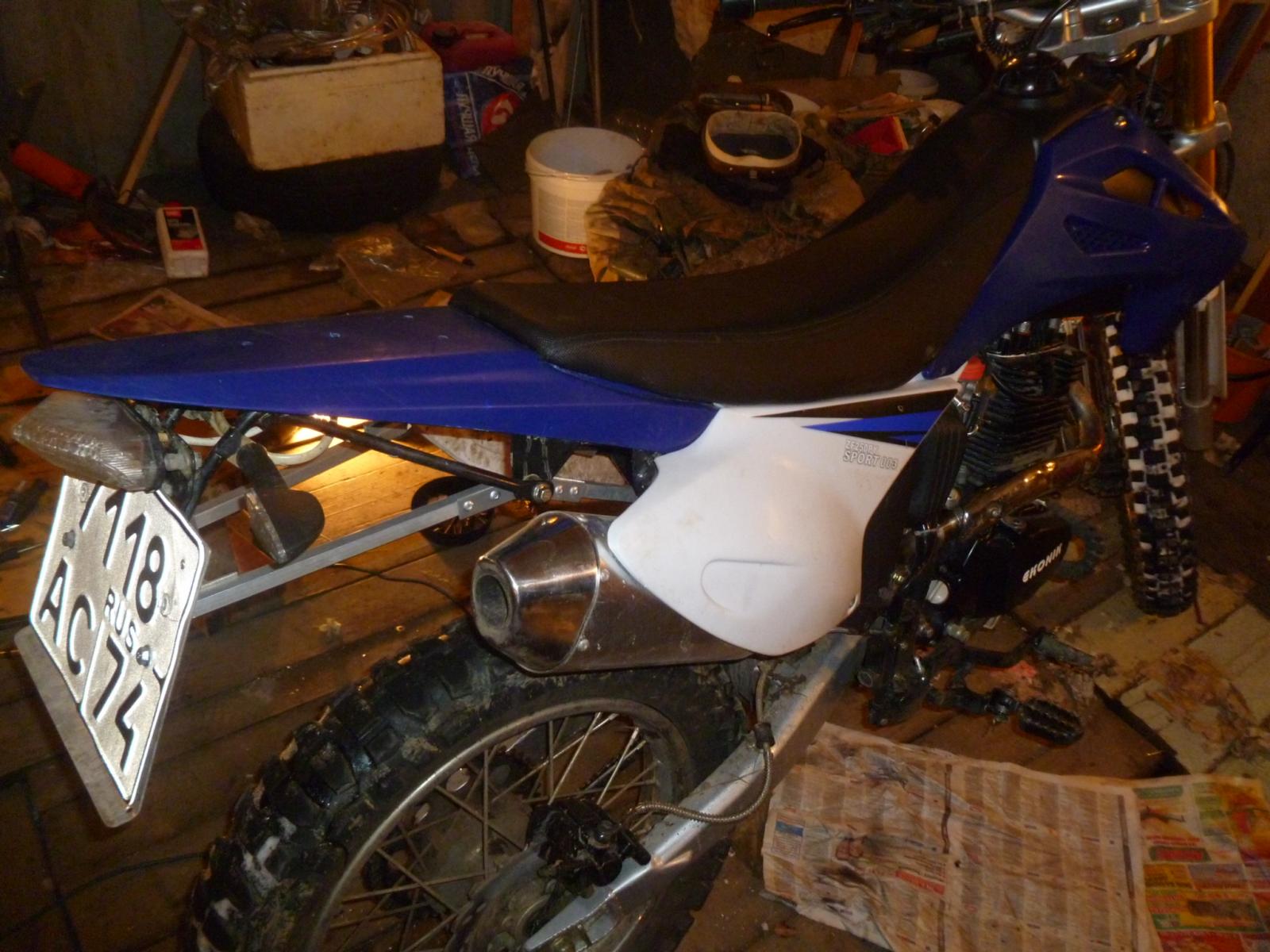

  17. Решил усилить хвост рамы Sport 003, т.к. изначально конструкция рамы не предусматривает наличие номера и светотехники. Надеюсь из фото будет понятно..., ну и там еще мои переделанные складывающиеся лапки тормоза и переключения.
