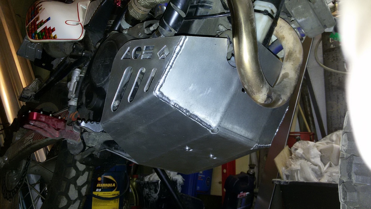

Надо отдавать детали на пересчёт, т.к. после ходовых испытаний внесены некоторые конструктивные изменения. Предварительно цена будет крутиться около цифры 10р. Точнее на след. неделе смогу сказать. Для сравнения: защита картера под заказ из алюминия 3мм мне обошлась почти в 7р. А там два коротеньких шва всего. Клетки для радиаторов 8р пара, но там часть деталей из нержавейки. Нормально так получается. К сожалению кастом не конкурентоспособен относительно массового китайского продукта. Но без этого всего ущерб при падениях ещё больше. На прошлой неделе завалился на грунте не кисло так. Съюзило переднее колесо по мокрой траве. Радиаторам вообще хоть бы хны. Защиту картера чуть подогнуло сбоку, т.к. подножка сложилась и мот бороздил землю щёчкой защиты и рулём. Защита рук погнулась и вырвало болт крепления дуги к рулю. Было это в 100км от дома, по этому случись чего с радиаторами или мотором, эвакуация с ремонтом встали бы дороже всех этих приблуд однозначно. И если учесть, что я кажется повредил себе ребро( второй раз за 3 года), то было бы всё совсем печально.

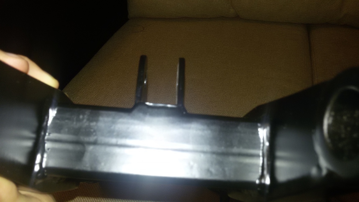

К сожалению для мотоциклов кроссовой направленности такие конструкции довольно опасны. Никакие болтовые соединения и дополнительные поперечные резы со сварными швами не допускаются. Маятник- одна из самых ответственных деталей в конструкции! Он испытывает огромные нагрузки и что что-то там колхозить из нескольких составных частей- не жалеть своё здоровье. Я вот не пошёл по пути дешёвого производства маятника из двух одинаковых половинок с крышками и перемычки между ними, которая приваривается отдельно. У меня профиль маятника вырезается целиком, по этому на нём нет никаких поперечных швов. Только продольные. Это делает маятник очень прочным.
