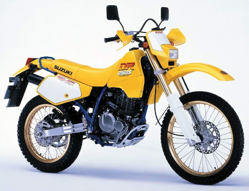

  11. Вот это они или нет? По виду ход не больше 200 мм. https://moto.drom.ru/ussuriisk/accessories/perja-vilki-dlja-suzuki-djebel-dr-250-44326156.html
