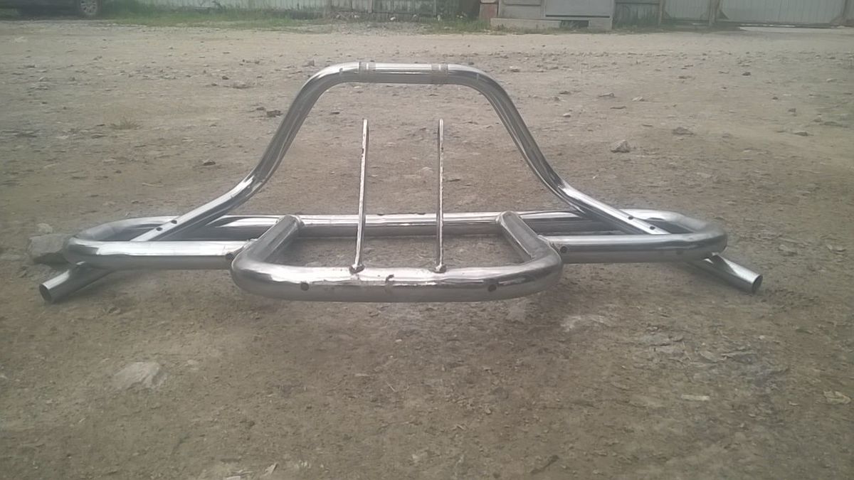

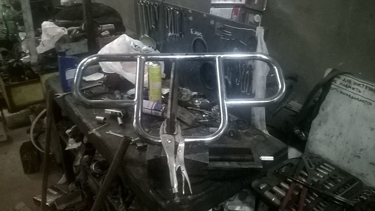

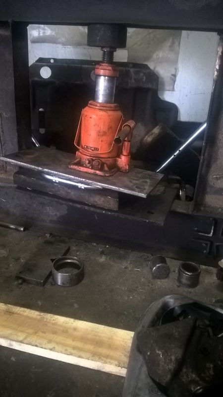

  2. чота ну их нахер этих разборщиков. может как то оно там за уралом это нормально - но за кусок б\у трубы отдать 2500 мне не позволяет ни совесть, ни здравый смысл, ни комары. я так каждую яму на наших дорогах оплачивать не осилю. достал линейку, штангель и угломер - два часа и руль в допусках железных, и дуга опять живая.
